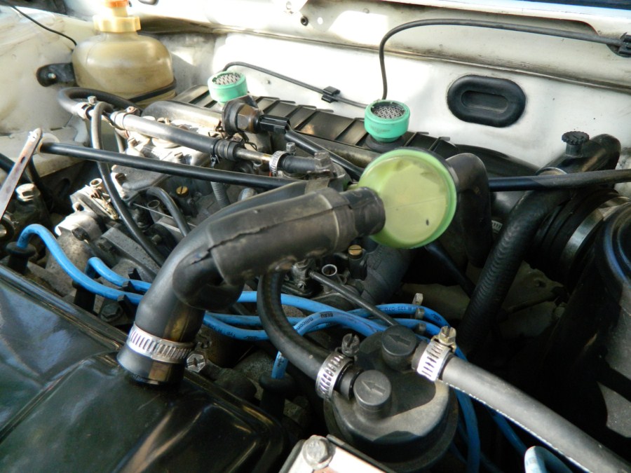

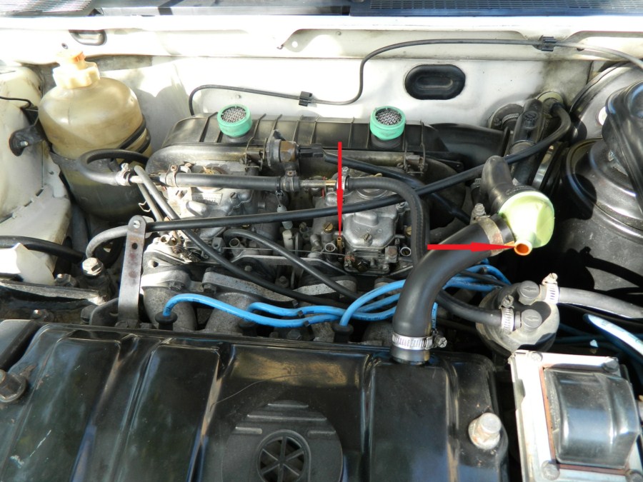

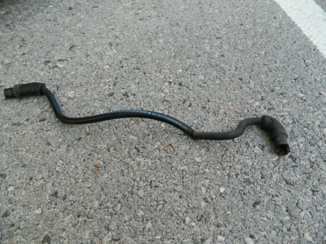

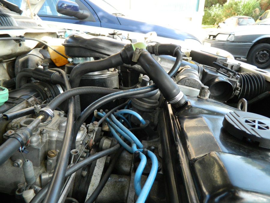

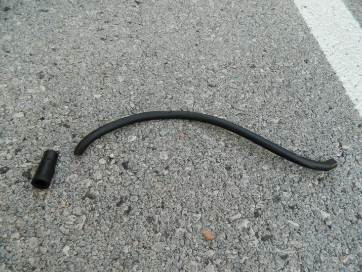

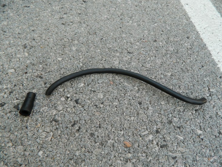

Bonsoir,alors pendant une petite séance d'entretient la semaine dernière, la petite durite dépression/miofiltre a cassée(bien seche la gaine <_< ....)
Pour"fermer" le circuit, j'avais bricoler un truc avec 2 gaines de diamètres différents, mais ça ne me convenait pas "_"
Lors 'un petit tour dans une casse, j'ai récupérer une durite du circuit de refroidissement moteur sur une saxo à moteur TU(106 aussi :p )
Elle fait une petite cinquantaine de centimètres, mais son avantage est d'avoir 2 diamètres différents <oo>
Donc découpe à la bonne longueur et mise en place(d'origine, il y a une gaine en mousse dessus que j'ai viré).
Voilà,ça peut être une alternative au NFP :rolleyes:

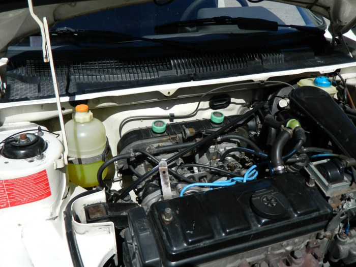

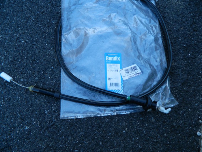

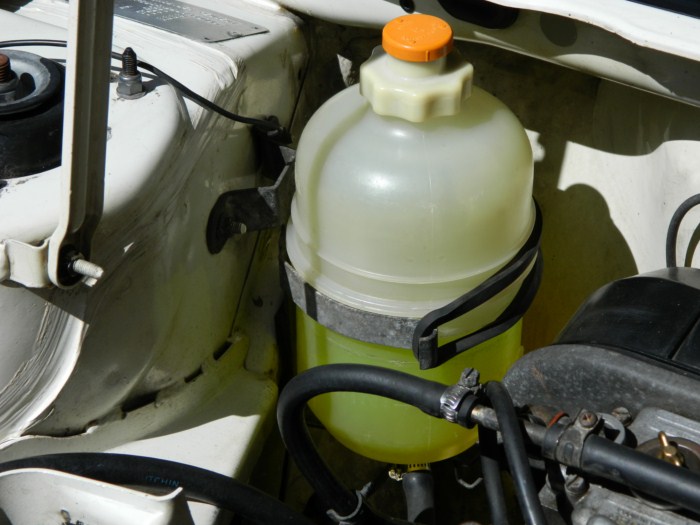

Bonsoir, alors pour préparer le grand péril, ce week end, changement du câble d'accélérateur et du LDR
Bon forcément, le peu que j'ai roulé, elle monte moins en T° :) , mais sur l'ancien câble, je n'avais pas de rondelle en appui <_<
Sinon nicquel :ok: , progressivité retrouvée à l'accèle :mrgreen: : on ne s'habitue pas qu'au bon....

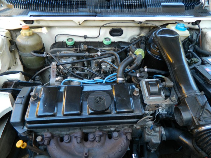

Oups: périple

RVJ69 a écrit :Oups: périple
Ah, mais je le connais ce moteur !! :mrgreen:
C'est vrai qu'avec un câble d'accélérateur neuf, c'est le jour est la nuit !! <oo>

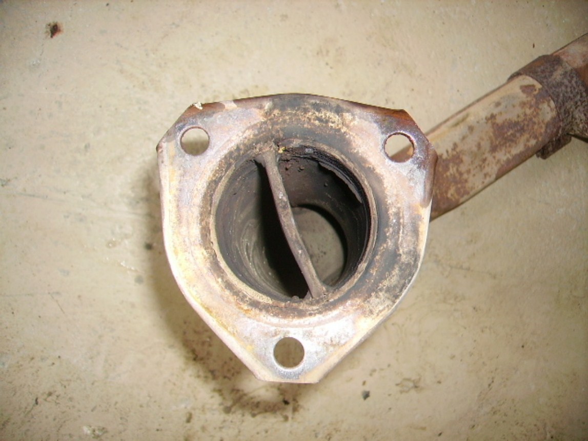

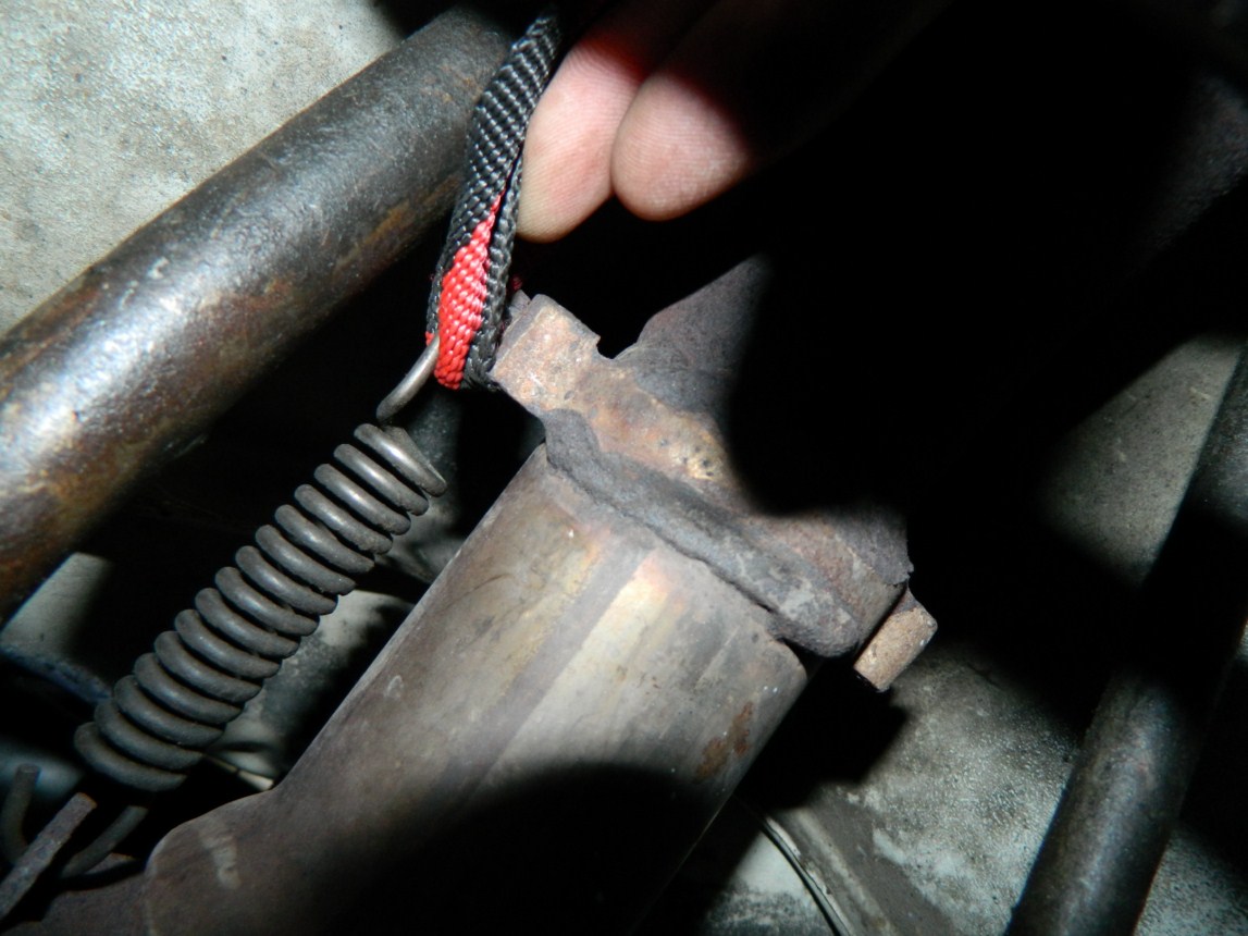

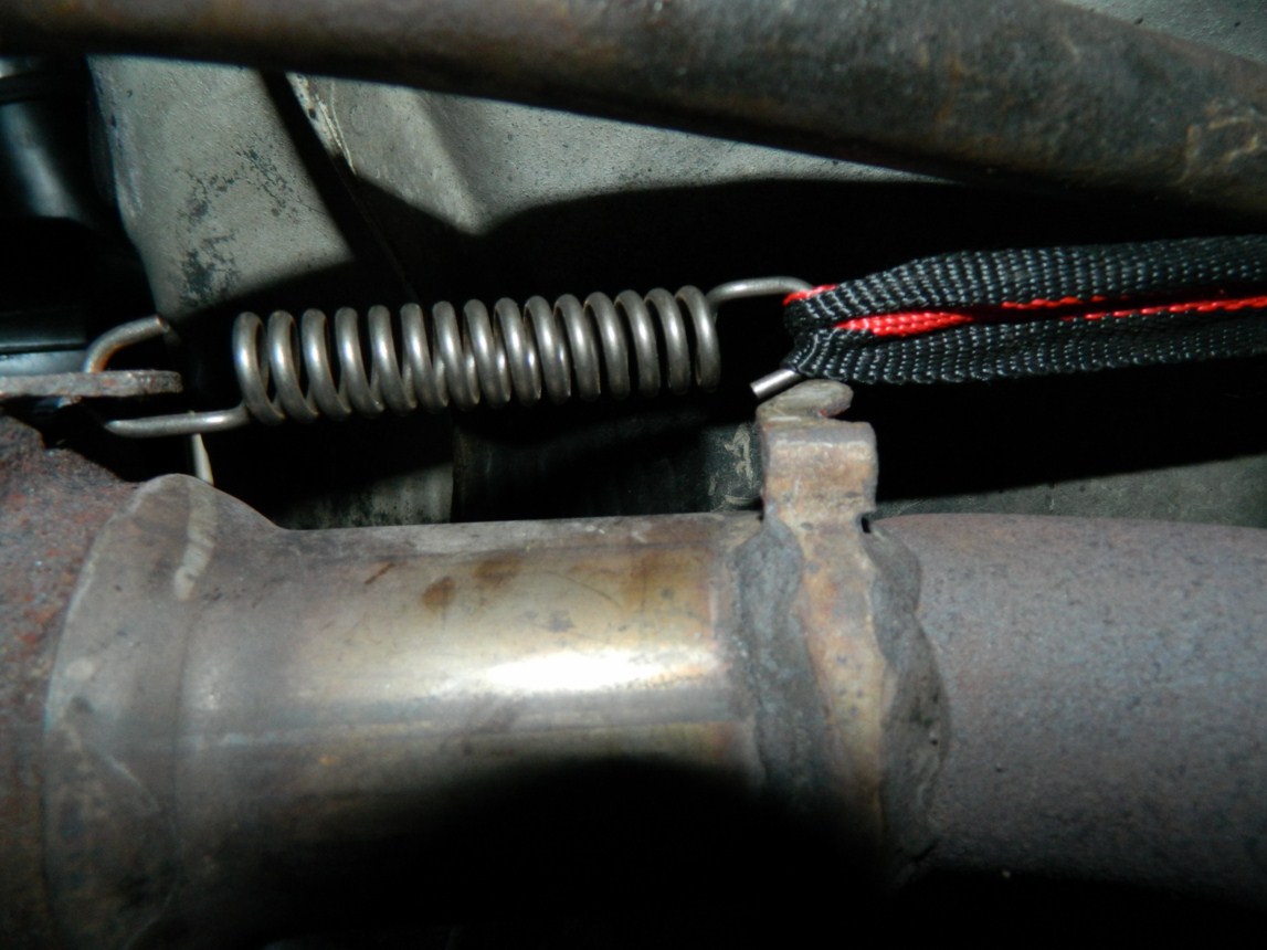

Bonjour, donc je savais que j'avais un col de cygne sans cloison, donc après en avoir trouvé un en bon état, et bien le temps était venu de le changer <_<
Bon alors, j'ai utilisé une sangle à cliquet, et j'ai mis 2' pour retirer et remettre les ressorts :mrgreen: , et sans problème de veines... :bien:
Pas de problèmes particuliers, sauf que la bride en haut du col de cygne se déforme avec le temps et la chaleur, donc malgré un nouveau joint, petite fuite à cet endroit, donc j'y mettrais de la pâte.. <_<
En conclusion, le cliquet, c'est vraiment nickel pour les ressorts: rapide dans mon cas....
Malgré la fuite, le bruit est plus métallique: mon ancien n'avait aucune cloison.....
Voili

C'est pas la cloison du collecteur qui serait déformée et qui viendrai appuyer contre la cloison du col de cygne? :unsure:
Herve
Messages : 827
Been thanked : 12 times
Re: Un nouveau en voiture blanche
Message par Herve »
Non, renseignements pris auprès d'un préparateur par chez moi, la tôle emboutie se déforme entre les trous de fixations avec la chaleur <_<

ça c'est celui que j'ai trouvé: on voit les traces noirâtres entre les trous: je pensais que le nouveau joint(un peu épais) compenserait, et bin non "_"
Plus qu'à y mettre de la pâte

Sinon, tu peux essayer de mettre 2 joints, parce que de la pate a cet endroit, j'ai des doutes sur la tenue :blink: a moins qu'il y ai des produits prevu pour? :unsure:
Sinon, tu peux tenter de le tordre un peut là ou ca fuit :unsure:

Pas sur non plus que la pâte tienne à cet endroit là, ça chauffe là !! :rolleyes:
Ton collecteur ne serait il pas déformé à cet endroit précis ?

Bonsoir, alors j'ai re-démonté le col de cygne hier, mis de la pâte filandreuse gum gum sur les 2 faces du joint ( pas trop hein... :lala: ), j'ai bien tout serré, j'ai fait tourné au ralenti pour la sécher, et plus aucune fuite.
Ce matin, petit tour sur la cote ensoleillée et pas de fuite :bien:
