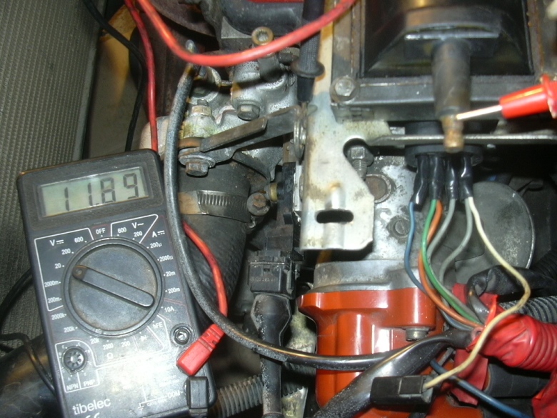

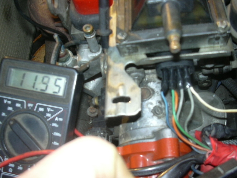

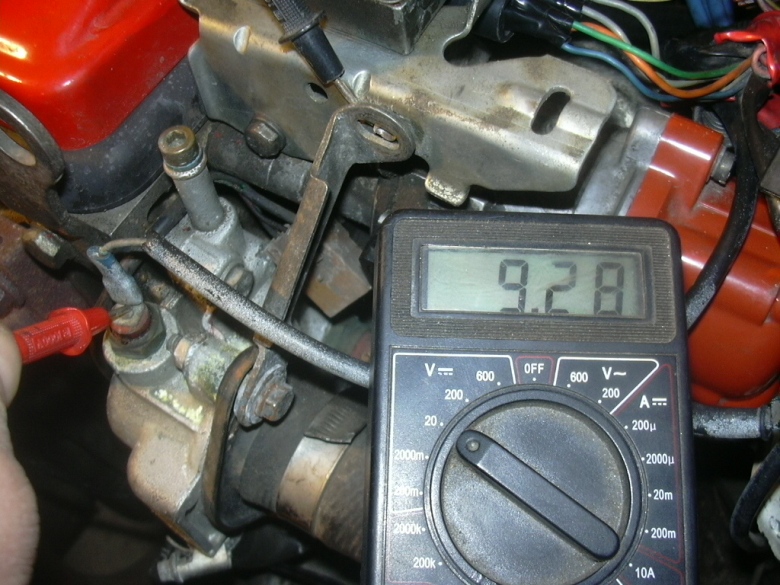

sortie de bobine ca ma l'air correcte

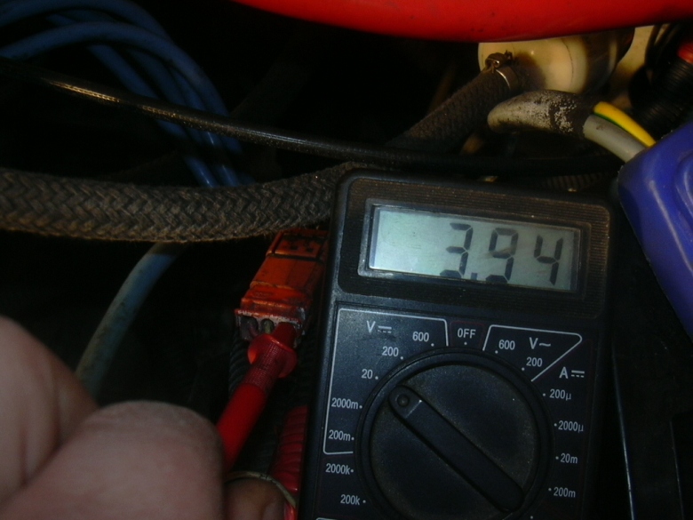

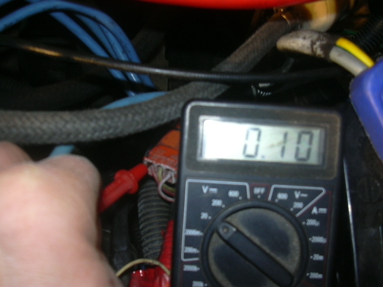

sur la fiches 4 fils de la bobine la mesure et prise sur la borne du coté radiateurs<br />ca me semble pas beaucoup mais bon j'y connais rien..

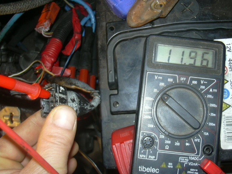

sur la fiches 4 fils de la bobine la mesure et pris sur la borne ou il y a 2 fils coté tablier.. sur les 2 du milieu rien

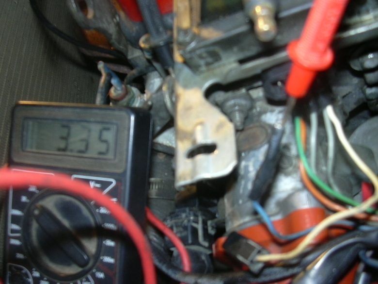

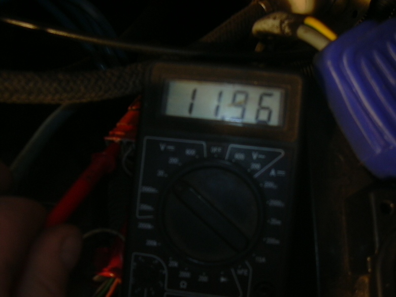

sonde sur boitier carlostat

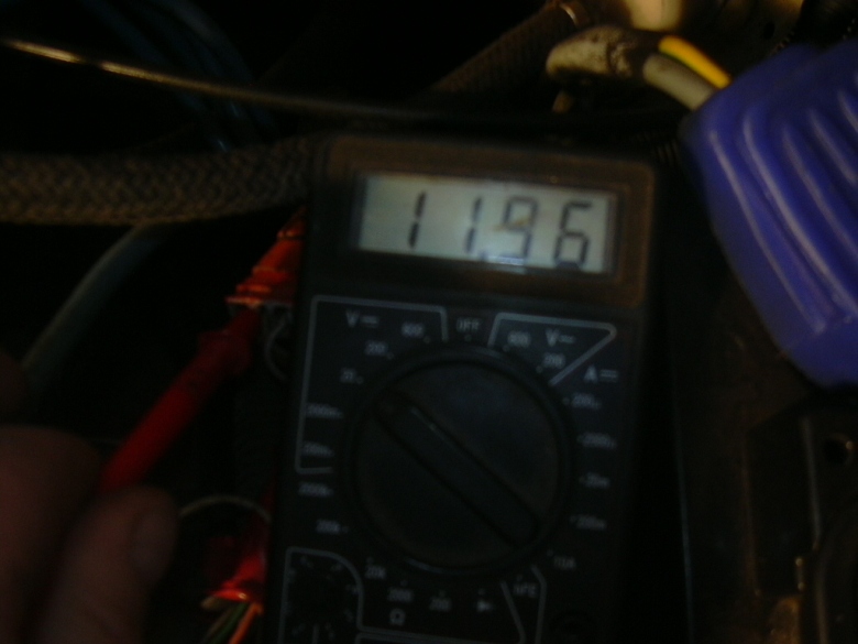

prise module
prise module
