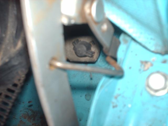

Bjour Nico, voici 2 montages que j'ai réalisés. Le premier pour le capot, j'ai fabriqué un petit crochet qui me permet d'immobiliser le compas du capot lorsqu'il est ouvert à la verticale. Le deuxième pour le hayon, à partir d'une béquille de capot avant que j'articule sur la "boule" qui sert au vérin d'origine (coté caisse), l'autre extrémité s'engage dans une plaque en alu que j'ai rivetée sur le hayon

ah ouai ok excellent !! merci du conseil !! j'avais pensé un truc du genre pour le capot, je crois l'avoir déjà vu quelque part, mais je doutais de l'efficacité ...Jacques G a écrit :Bjour Nico, voici 2 montages que j'ai réalisés. Le premier pour le capot, j'ai fabriqué un petit crochet qui me permet d'immobiliser le compas du capot lorsqu'il est ouvert à la verticale. Le deuxième pour le hayon, à partir d'une béquille de capot avant que j'articule sur la "boule" qui sert au vérin d'origine (coté caisse), l'autre extrémité s'engage dans une plaque en alu que j'ai rivetée sur le hayon
donc tu as fait un crochet qui puisse rentrer dans les trous une fois le capot ouvert tout simplement !! je vais faire ça !! merci du conseil !!
