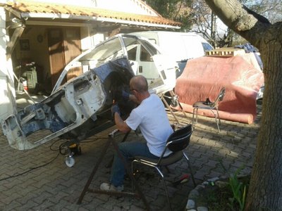

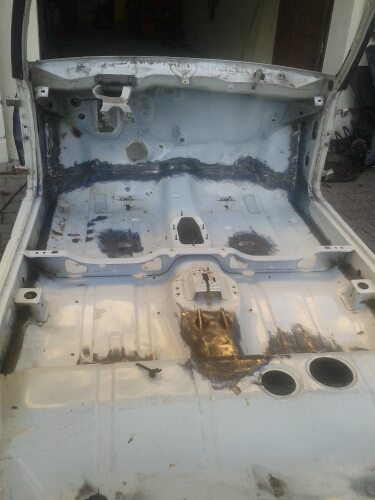

Plus qu' un projet, c'est la realisation d'un reve de gosse que de monter ma 205 de course alors il est temps que je m'y mette avant la fin d'homologation! :p
Ca fait maintenant 1 mois que j'y travaille et voila ce qu'il en est:
Le debut, ou j'ai tout demonter:

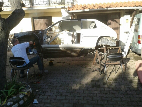

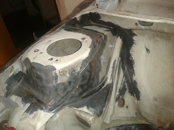

Et puis c'est parti pour le deblaxonnage ! <oo>

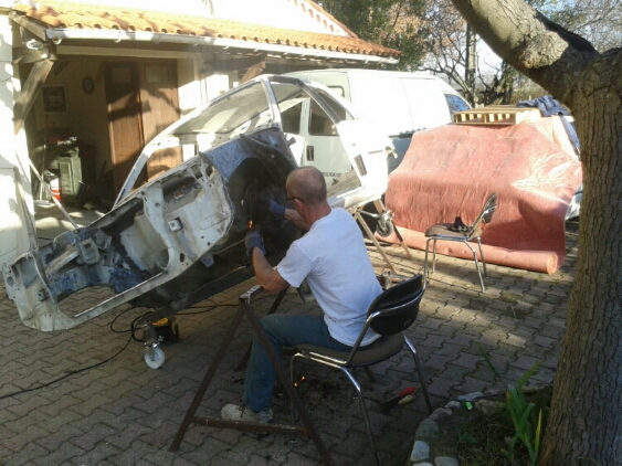

Et ce week end ou mon pere et venu me preter main forte, du coup ca a bien avancé :bien:

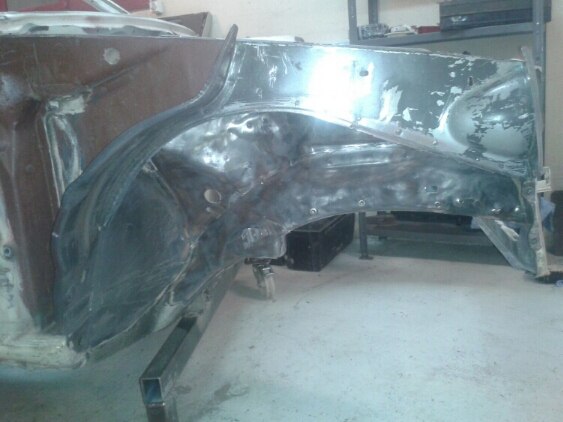

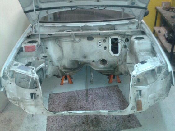

Les 4 passages de roues, le compartiment moteur et la baie de pare brise, c'est fait!
Reste l'interieur et le dessous.

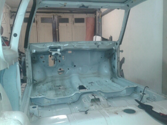

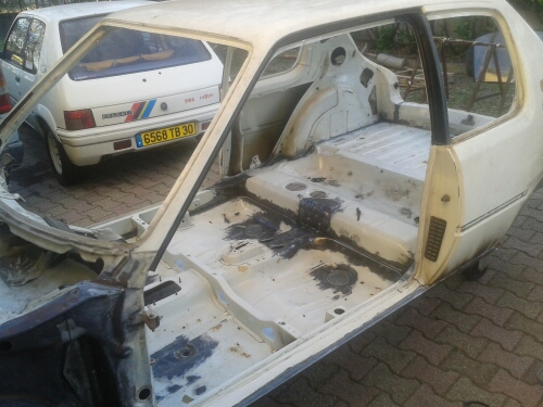

L'interieur est fait :
Plus que le dessous! :rolleyes:

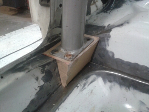

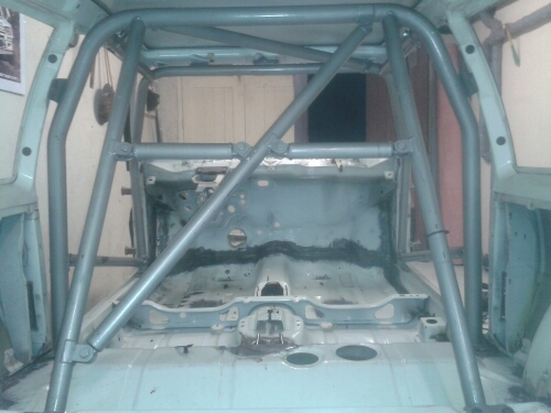

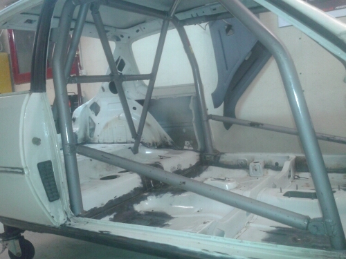

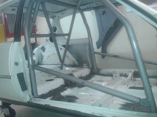

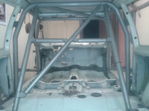

Ensuite pour me changer les esprits, montage a blanc de l'arceau

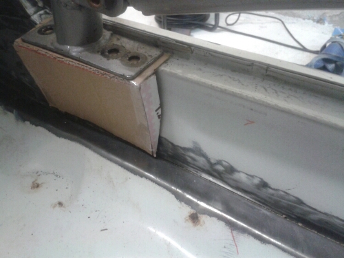

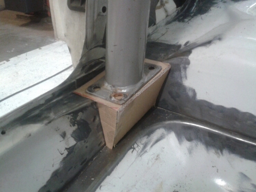

Decoupe de modeles pour la fabrication des contre-plaques
Vous allez surement pouvoir m'aider, il y a deux points de fixation prévus sur l'arceau au dessus du pare brise mais rien sur la caisse a ce niveau, est ce que j'ai le droit de fabriquer des "contre plaques" a cet endroit pour pouvoir y boulonner l'arceau? :wacko:

ta des photos?
a l'poque il y avait des fixations pour les pares soleil....

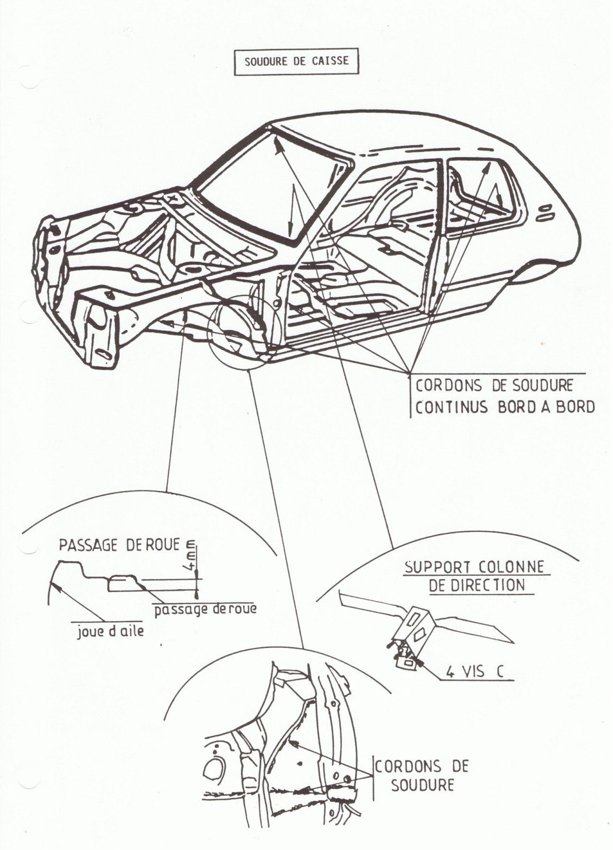

pour ta caisse, tu repasse pas des cordons de soudures sur le pourtour de tous les ouvrants
