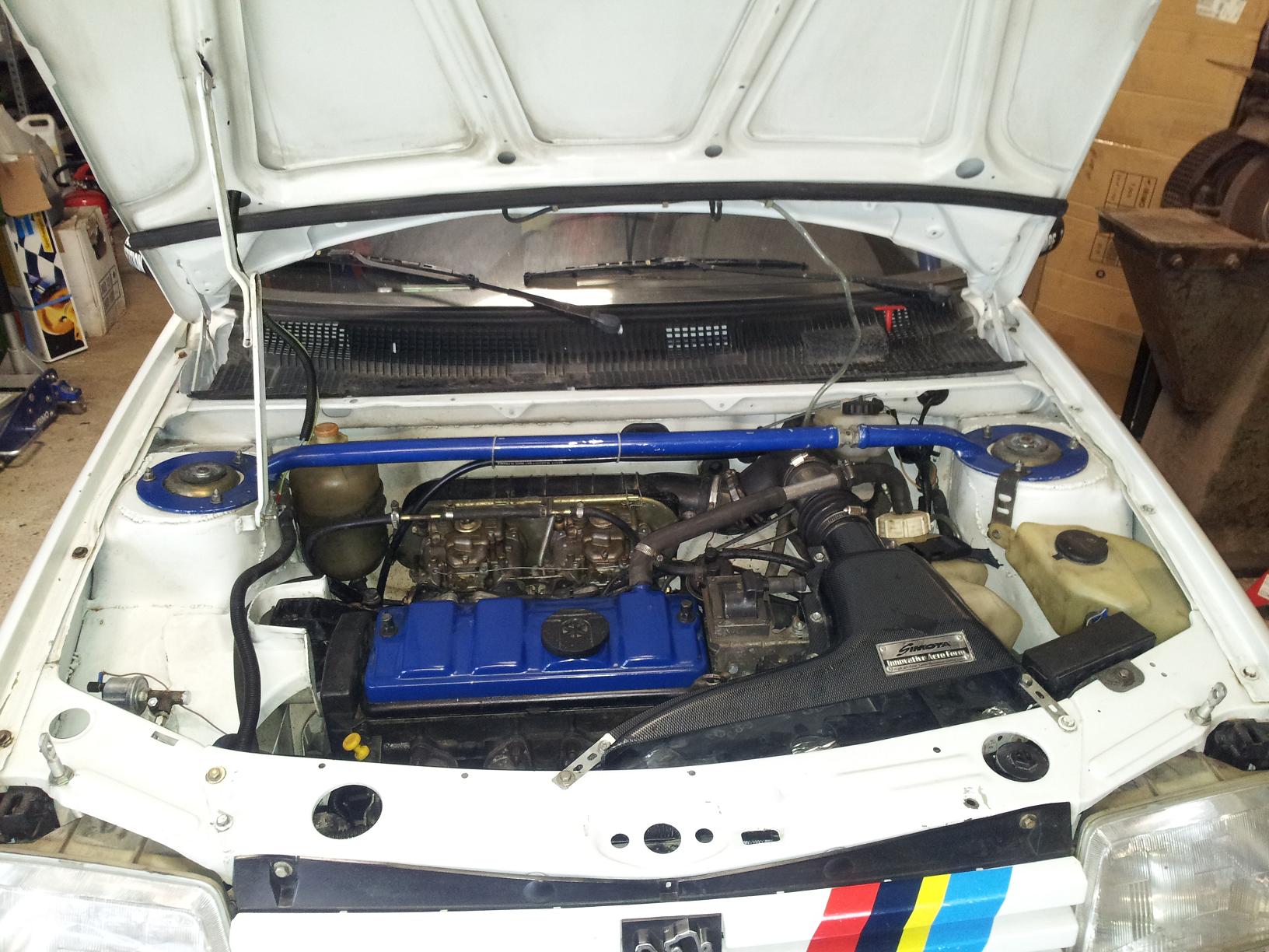

On a recu les pieces donc on a attaqué le remontage.
Le moteur est dans la voiture, les trains remontés, on a meme réglé notre poulie d'acc
Il y a encore u peu de boulot, mais le We prochain il faut qu'elle tourne.
Afin d'etre pret pour le rallye de neufchatel le 14 avril
Messages : 2528
Re: TDF N°3 prépa F2012 revision
vu que nous ne roulions pas a neufchatel
Nous avions décider de passer un peu de temps au remontage afin de bien tout vérifier, nous avons revu notre faisceau car c’était le bazar a l'av a cause de l’écope et nous n'avions plus de ventilation forcé.
Ce soir tout fonctionne parfaitement (juste a regarder pourquoi nous avons pas d’éclairage sur les mano quand les feux sont allumés), le moteur tourne parfaitement.
Nicolas a fait du nettoyage dans le compartiment moteur <oo>
Un bonne apres midi mecanique ou pour une fois tout c'est bien deroulé :ok:
Maintenant nous allons rouler un peu avec afin de tout valider et surtout d'etre fiable pour le rallye du treport debut juin

ha oui la c'est bien propre,il a du avoir du boulot le nico :lol:

j'ai fait une essais rapide aujourd'hui, elle marche bien
Elle me semble plus coupleuse mais c'est pas evident de ressentir la difference car la boite fausse le resenti
Messages : 4728
Has thanked : 811 times
Been thanked : 853 times
vous avez changé l'angle de sorti du flexible de pression d'huile ??
Messages : 2528
oui nous avons mis un bango afin de longer le bloc :)
Messages : 4728
impecc :ok:

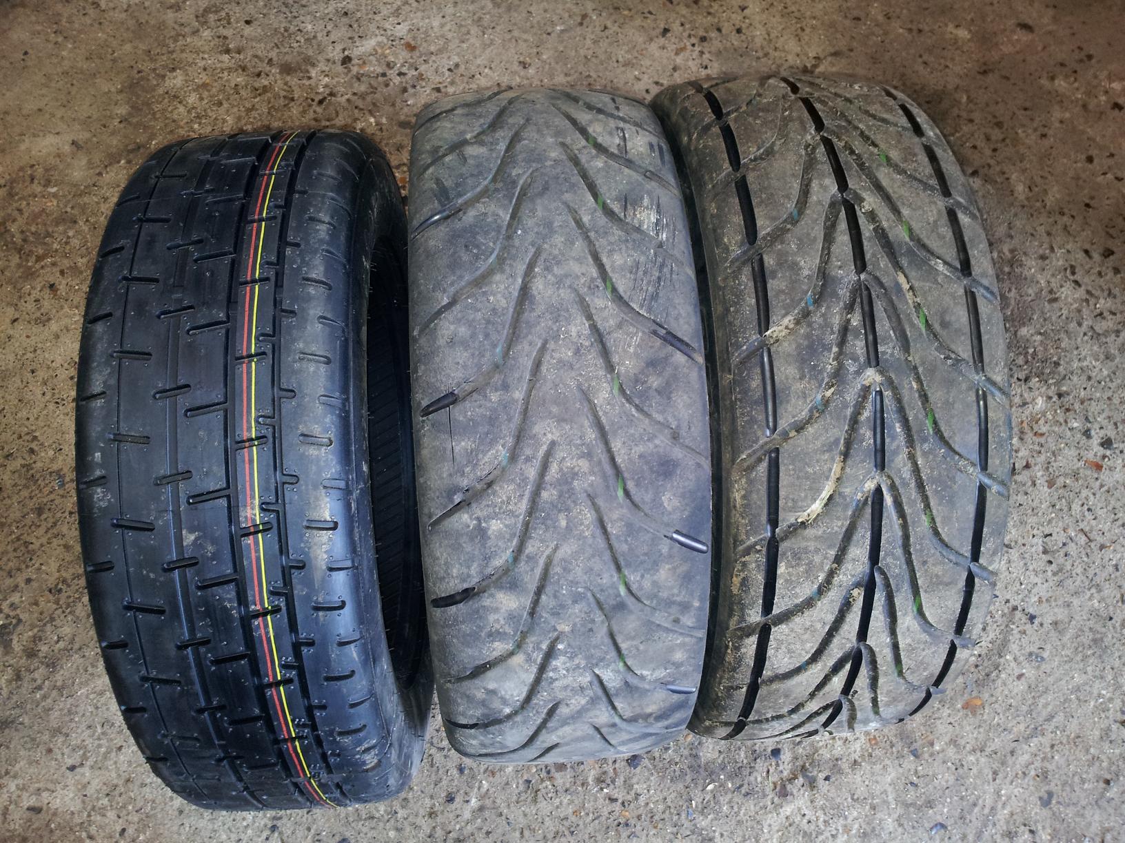

on se prepare doucement pour notre premier rallye de l'année, le treport ca sera egalement notre premier rallye national
Donc on regarde au maximum de chose sur la voiture afin d'etre fiable
On a recu nos nouvelle gomme pour le sec, ce sont des Dmack en medium.
Il en reste encore 3 a monter avant de pouvoir faire un essais

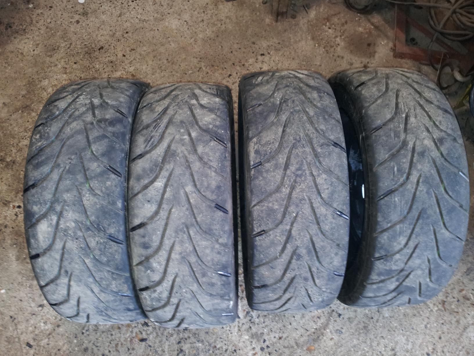

Ce matin c'etait retaillage de pneu, j'ai un peu galérer au début avec les réglages de la machine
Donc on a retailler nos toyo R888 actuels pluie en rajoutant 3 rainures afin d'evacuer mieu l'eau
On a ouvert legerement nos toyo R888 qui seront utilisé en pneu mixte
les pluies
les pluies
les mixtes

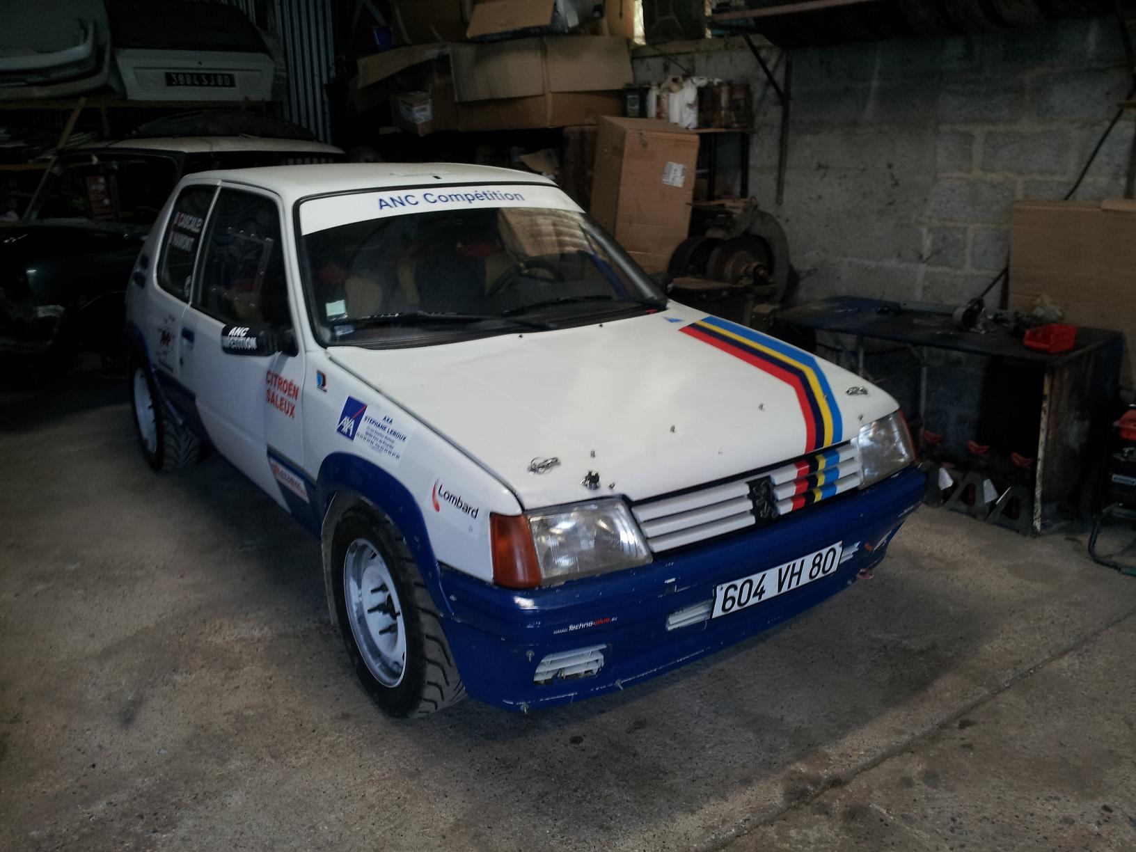

Avec les Dmack
Avec les Dmack

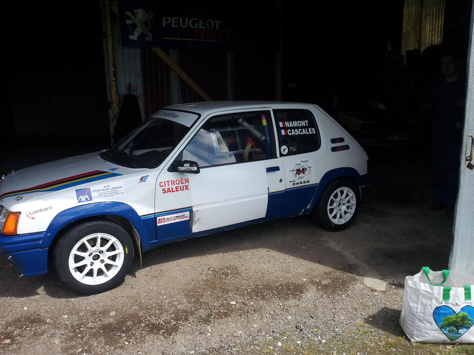

La 205 avec les jantes alu
