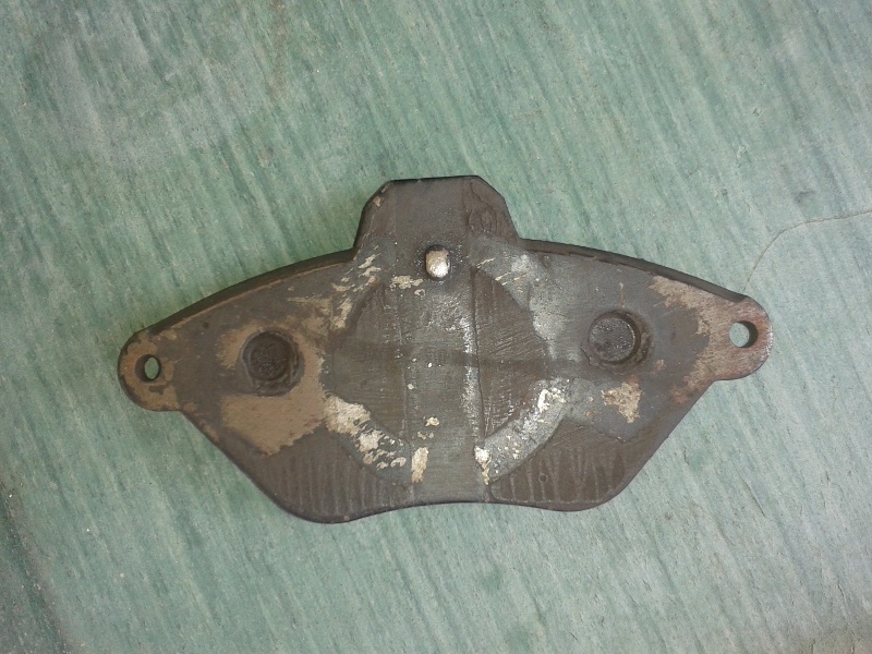

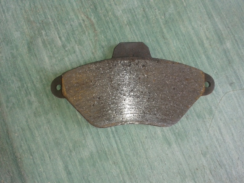

salut a tous,
je voulais remplacer les freins avant de ma 205 F2000, celui qui me l'avait vendu m'avait dit que ce sont des freins de Xsara vts mais d’après mes recherches, c'est pas ça... <_<
Voila les plaquettes :
biensur, aucune ref n'est lisible dessus sauf "BENDIX"
Les disques sont en 283mm sur des pivots de GTI 1L9 et j'ai rien trouvé de graver sur les etriers non plus :wacko: , meme pas la marque y a juste , si mes souvenirs sont bon :unsure: , graver : BX5
j'ai trouvé sur le net des etriers quasi identique : http://i37.tinypic.com/9fwo04.jpg , c'est monté a l'arriere d'une ford cougar, les disques sont plus petit mais le montage des plaquettes est identique.
Voila, si quelqu'un a des info ! :rolleyes:
Ou un catalogue où on peut identifier les plaquettes grace a leurs forme et dimensions :rolleyes:

non, ils ne ressemble pas a ça.
j'ai oublier de dire mais j'ai trouvé, ils viennent de Xantia 2L16s, pas bien intéressant en somme (il n'existe pas de plaquettes "racing" :( )
Donc vous pouvez locker...
Merci Philou :ok:
