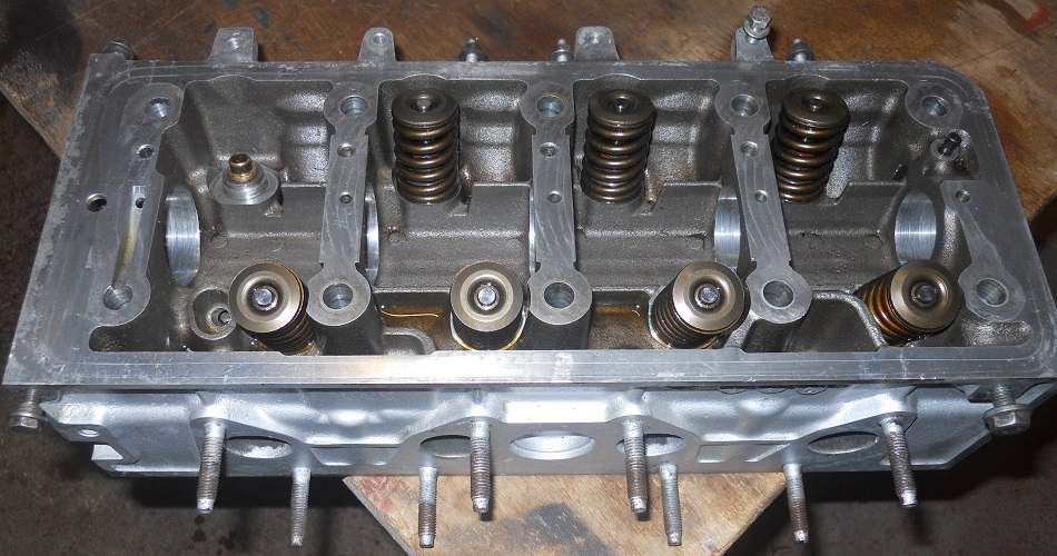

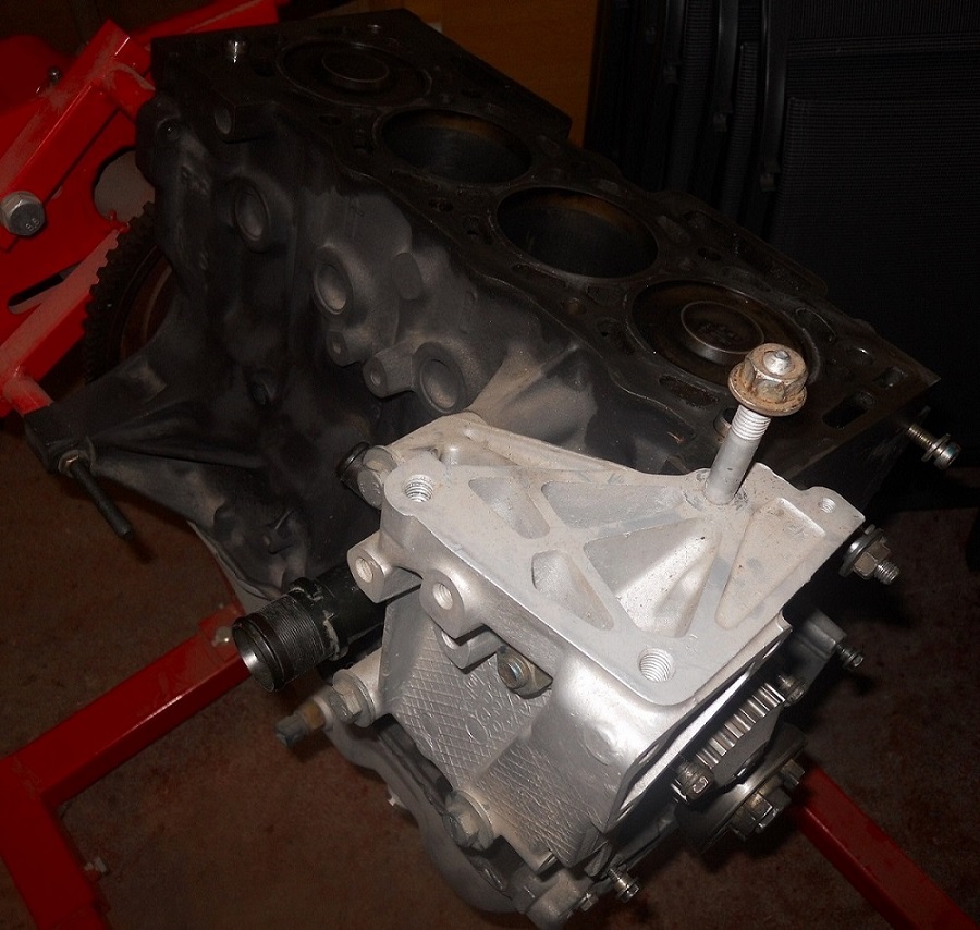

Salut à tous :D ,

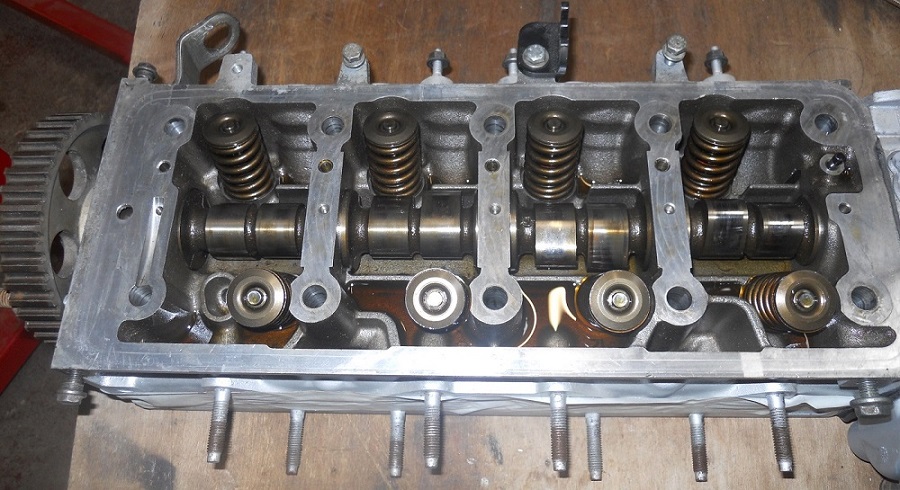

En attendant que la caisse soit finie d'être peinte, je me suis occupé du cœur de la bête pour lui faire une bonne révision pour partir sur quelque chose de nickel, comme d'hab quoi!!
Par contre, il n'y a aucune référence sur l'arbre à cames alors impossible de savoir sa provenance :angry: :angry: .
Je vais voir aussi pour installer des coupelles renforcées suite aux recommandations de cricri :ok: :ok: .
Pour l'anecdote :mrgreen: , j'ai fabriqué avec mon père un compresseur de ressort de soupape avec un vieux serre-joint, tellement vieux qu'il a cassé :mdr: !! Donc j'en ai eu tellement marre que mon père ma payait un vrai compresseur de ressort (Merci Pa' :blush: )et je continuerai le week-end prochain.

Fait gaffe, ca casse aussi les vrai compresseurs de ressorts ;) au cas où, il faut mettre un petit coup de marteau avec une douille sur les coupelles histoire de decoller les demi lunes :rolleyes:

jeremyha a écrit :Fait gaffe, ca casse aussi les vrai compresseurs de ressorts ;) au cas où, il faut mettre un petit coup de marteau avec une douille sur les coupelles histoire de decoller les demi lunes :rolleyes:
Je serai quand même plus rassuré avec un vrai compresseur de ressort ;) , car avec un serre-joint :wacko: .

Pour la dépose, faut pas s'emmerder avec le compresse ressort. Tu prends une petite cale de bois, que tu places sous la soupape concernée. (culasse à plat sur l'etabli) Et tu chopes un tube du diamètre de la coupelle, voire un peu plus petit, et tu le poses dessus. Après tu prends ton marteau préféré et tu tapes !!! :D Ça fait sauter les demi lunes et tu les retrouves dans le tube ou dans la culasse au pire si ça saute.
Bon, pour le remontage t'as pas le choix il faut l'outil. :p

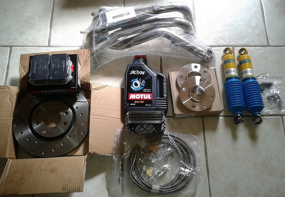

Aujourd'hui noël avant l'heure <oo> <oo> , réception d'une partie de commande pour la F2000 ;) , de chez BPS Racing :ok: :
- 4/2/1 pour bloc haut ;) , j'essaierai ce week-end sur le bloc mais d'après M. Bruno FIRMIN responsable commercial de chez BPS cela conviendrai :unsure: on verra bien.
- Ligne GR.N
- Disques percé/rainuré 206 RC pour le montage des Brembo B) .
- Plaquettes 406 Coupé DS3000
- Huile de boite Motul
- Boite porte-relais
- Kit circuit avia de freinage pour maitre-cylindre 2 sortie.
- Elargisseurs 16mm
- Amortisseurs Ar sur rotule.
Il reste encore une pitite partie mais il faut compté 5 semaines de délai :wacko: :wacko: .

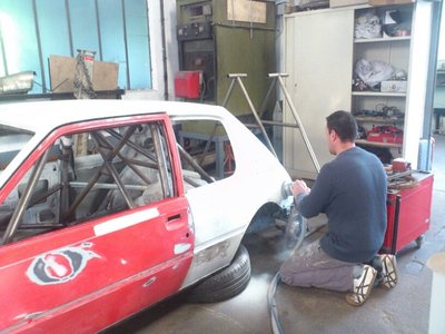

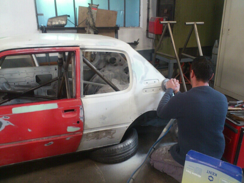

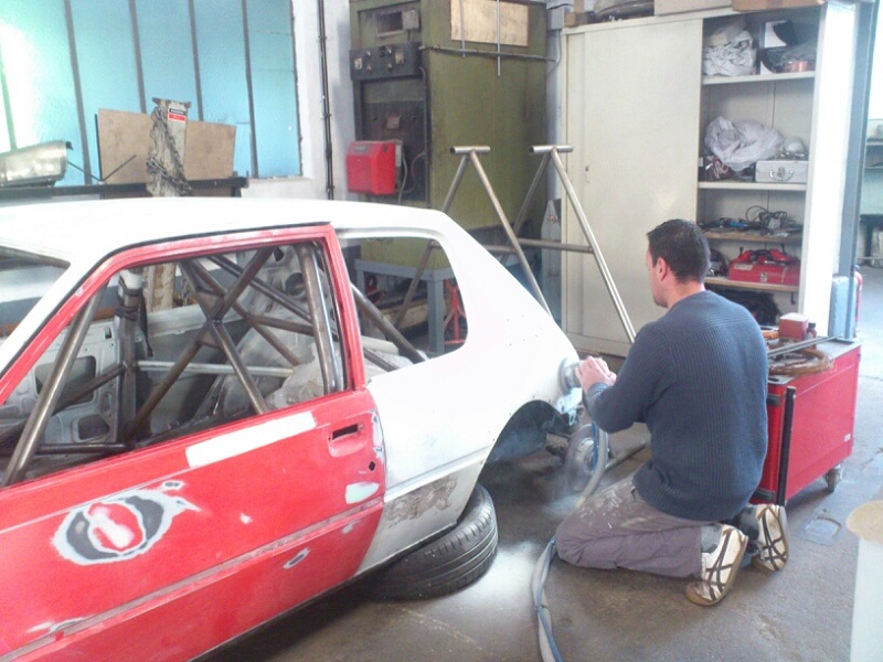

Encore une bonne nouvelle <oo> , mon pote Olivier à pu enfin attaquer ma caisse :yeah: , voici les 2 premières photos ;) :
Début des mastics
Début des mastics

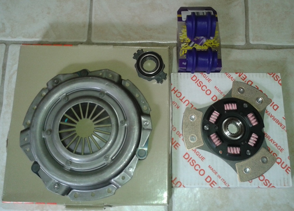

Et encore des pièces qui arrivent de chez BPS Racing B) :
- Kit embrayage renforcée disque Métal fritté amorti
- Silent bloc Powerflex pour barre stab. en 22.

J'ai le meme embrayage sur ma routière, il va impec :ok:

Vivement quelle soit peinte :rolleyes: . Par contre, je suis sur un dilemme :unsure: : bon pour l'extérieur elle sera blanche ;) mais Olivier me propose de faire l'intérieur et le compartiment moteur en gris, vous en pensez quoi ??
jeremy30
Messages : 1419
Localisation : Finistère
Has thanked : 107 times
Been thanked : 70 times
Message par jeremy30 »
Je trouve ca bien, c'est moins salissant le gris pour le compartiment moteur et pour l'habitacle, c'est bien aussi, ca fera moins "caisse à poil" que si tu le peind de la meme couleur que l'extérieur :rolleyes:
ze_king
Messages : 1025
Message par ze_king »
moi je dis que tout blanc ça fait moins de boulot ! tu peint tout d'un coup, t'as qu'une seul ref a gerer, bref c'est avantageux :P
puis c'est pas plus salissant que gris ^^
après si le carrossier veux s'amuser hein pourquoi pas :P
ça fera voiture usine :p
