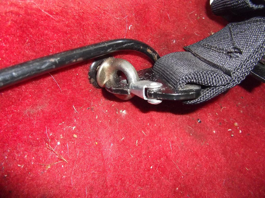

Pour les harnais, mon frère avait mis une fixation en plus sur la caisse:

Et pour les harnais, n'étant pas arceauté, je suis en 3 points sur la boucle de ceinture arrière, comme sur la photo de Yannou qui lui a ajouté un point avec contre plaque pour en avoir 2 par harnais (4 points)

et pour ce qui est des harnais, yannou, c'est donc pas pour la course que tu as ce montage ? parce que c'est en gros ce que j'aimerais faire, mais je sais pas si c'est homologué !!

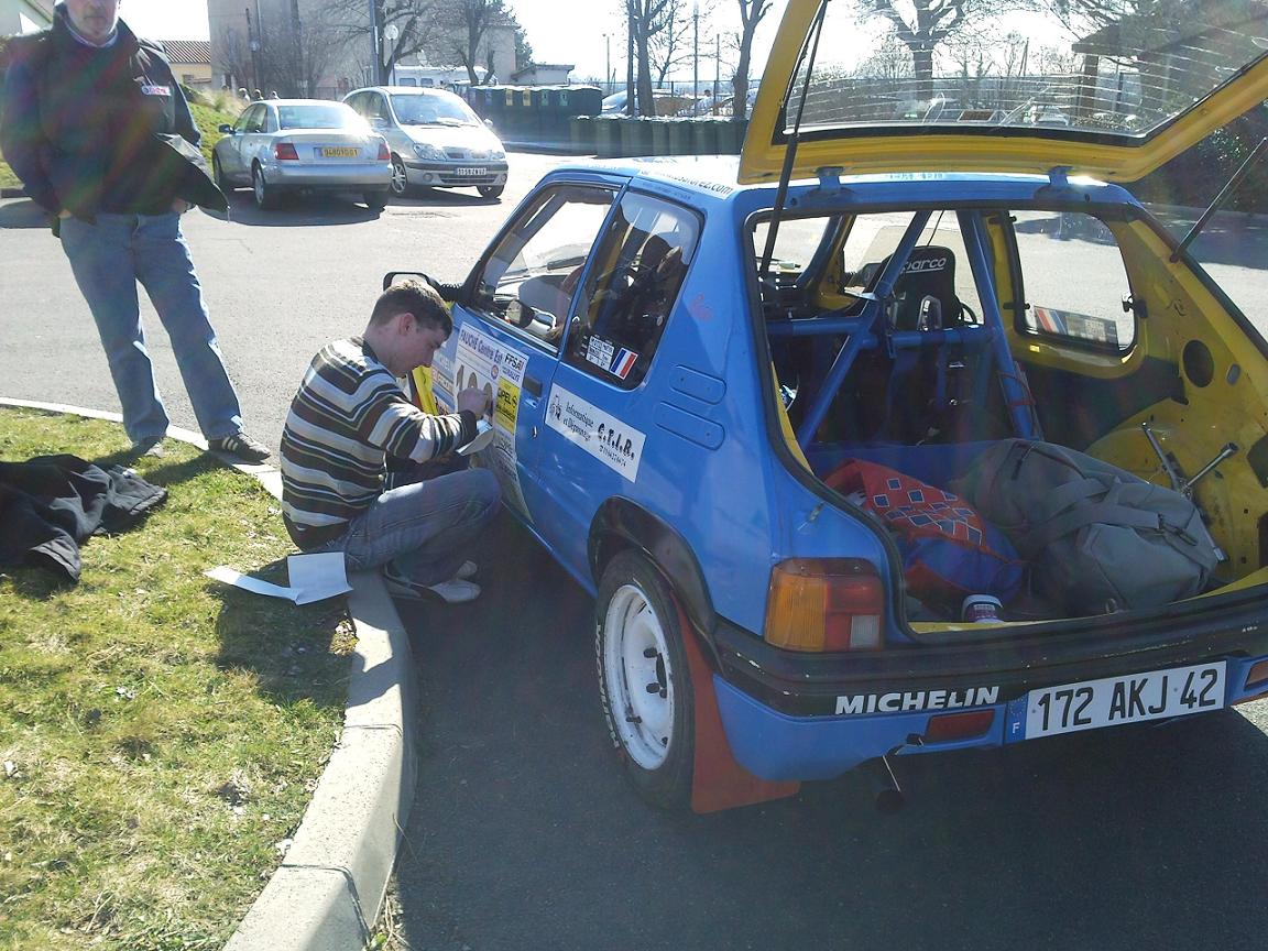

Alors pour les photos:
La blanche sans moquette mais arceau n'a pas été homologuée (pas essayé en fait)
La blanche avec moquette (dernière série de photos) c'est ma mienne pas homologuée (pas d'arceau)
La grise (F2000) a les traverses modifiées.
La jaune c'était ma GrA en configuration fin 2000.
Le truc rouge c'est...... top secret :ph34r:

ok, et donc la grise est homologuée avec les harnais fixés à cet endroit aussi loin derrière ? tu as fais un rallye cette année ou l'année dernière avec cette config ?
et petite question subsidiaire, tu mesures combien ?
Messages : 4111
Re: installation baquet
La grise etait avec les barres du Hans.
Elle a roulé jusqu'en aout 2009.
La jaune a hiberné de mi 2000 à fin 2009 sauf un slalom en 2005 et 2006.
Elle est resortie pour Octobre 2009 puis a eu les barres du Hans pour début 2010.
Je mesure 1m85 aussi (mais 80kg)
