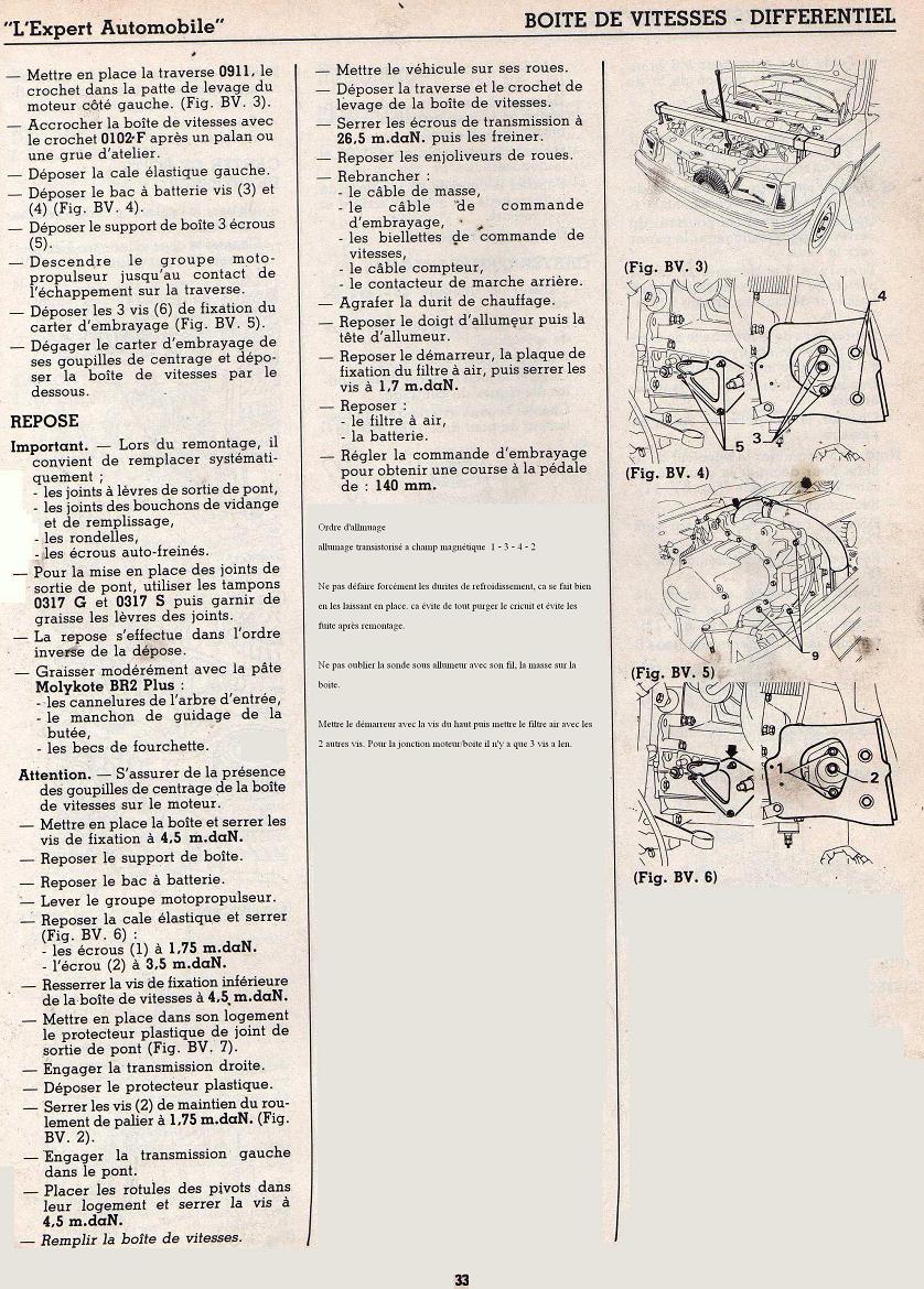

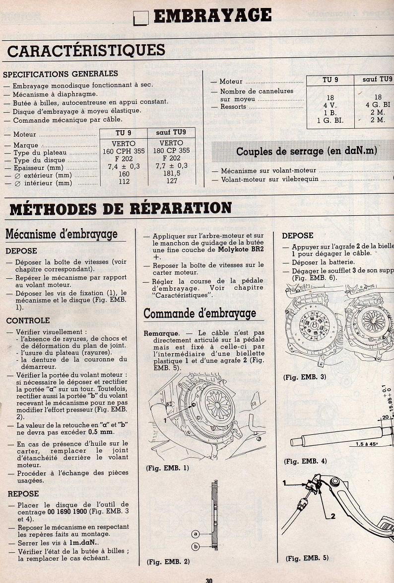

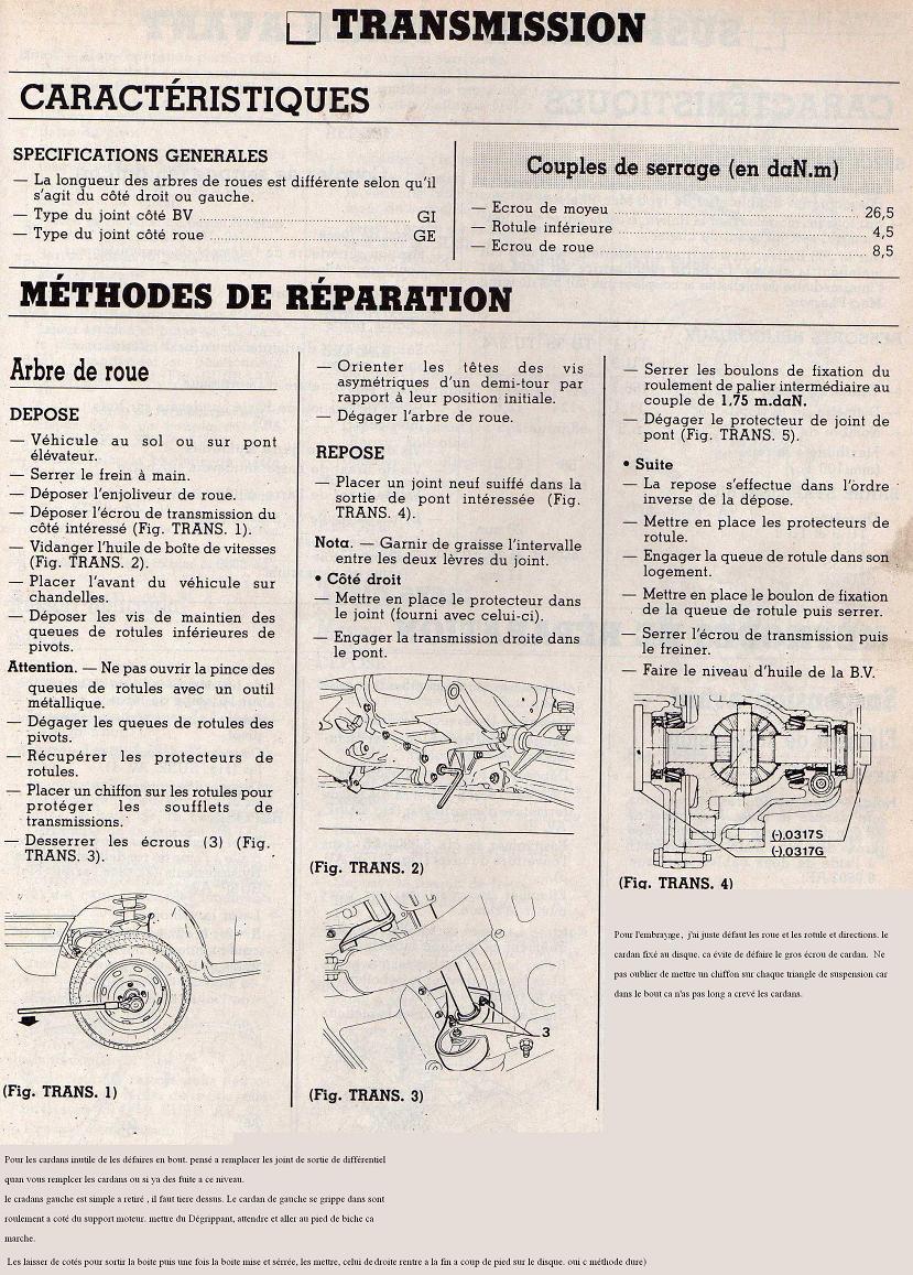

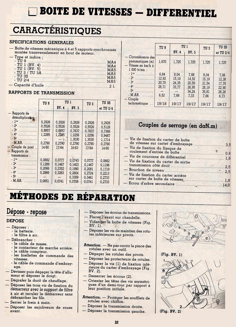

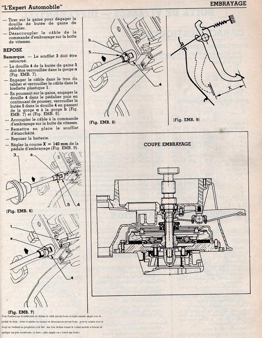

Ca y est j'ai toute les infos pour l'embrayage d'une rallye.
j'ai scanner la Rta et commenter en plus.
par contre chaque page fait 1.2MO et ca passe pas que faire?

j'ai lu vite fait en diagonale et pour info, y pas besoin de demonter la tete de l'allumeur :blink:
Penser aussi a desserrer le silent bloc coté distri, s'il est fatigué ça évitera qu'il se coupe ;)

oui c vrai , l'avantage sans la tete d'allumeur c'est que ca permet de la nettoyer et d'avoir de la place .
par contre ne pas toucher au démarreur comme moi je lai fait. j'lai nettoyer et depuis il est naz...
