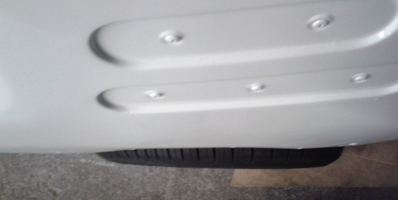

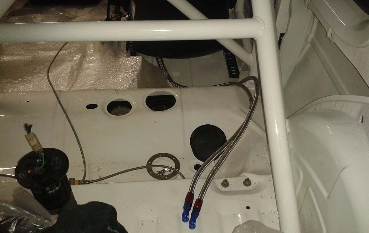

En attendant que les pivots sèchent, j'ai attaqué tranquillement le circuit de freinage en avia mais pas facile avec l'arceau

Circuit de freinage avia finit pour les roues arrière.
