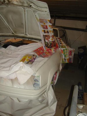

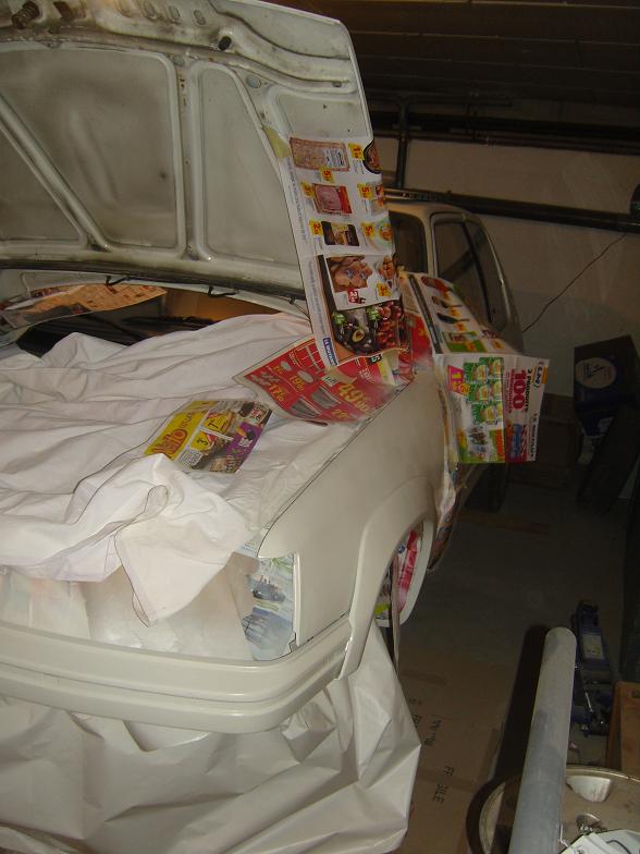

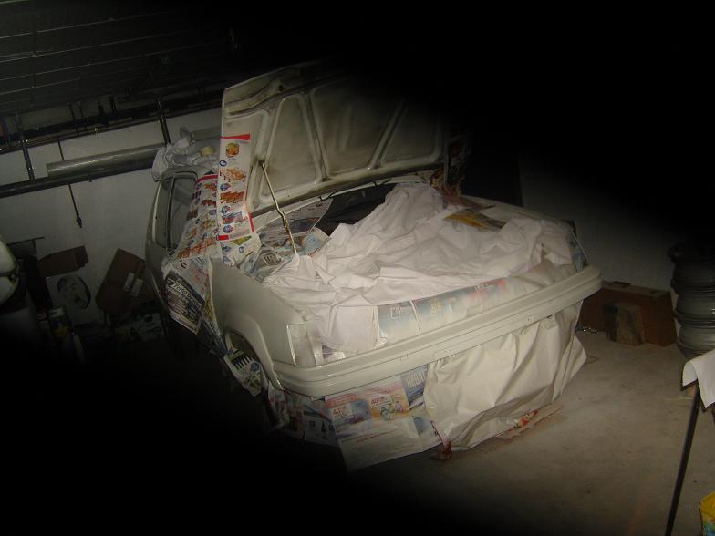

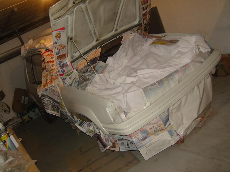

Le temps passe mais ça avance petit à petit.
Comme m'a dit auré il y a quelque temps, j'ai retiré les choses en trop et fait la peinture sur le pc avant!! Egalement changé les panneaux de portes, ça change, c'est plus beau!

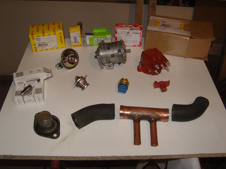

Par-contre, j'ai un petit problème avec le refroidissement, la durite araignée fuit entre les parties souples et la partie rigide du départ vers le refroidisseur, vous avez des solutions ( réparation ou remplacement?).

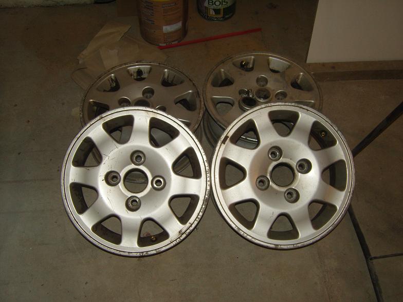

Je lui ai trouvé également des jantes, pas de l'origine, mais je les aime bien celles-là.

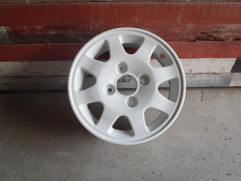

Une foie peintes, c'est mieux, voilà le rendu d'une de ma Roland Garros.
Reste à leur faire subir le même traitement et choisir quel type de pneu lui mettre.- Julo

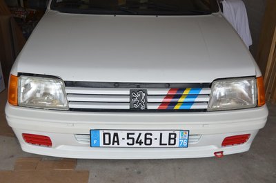

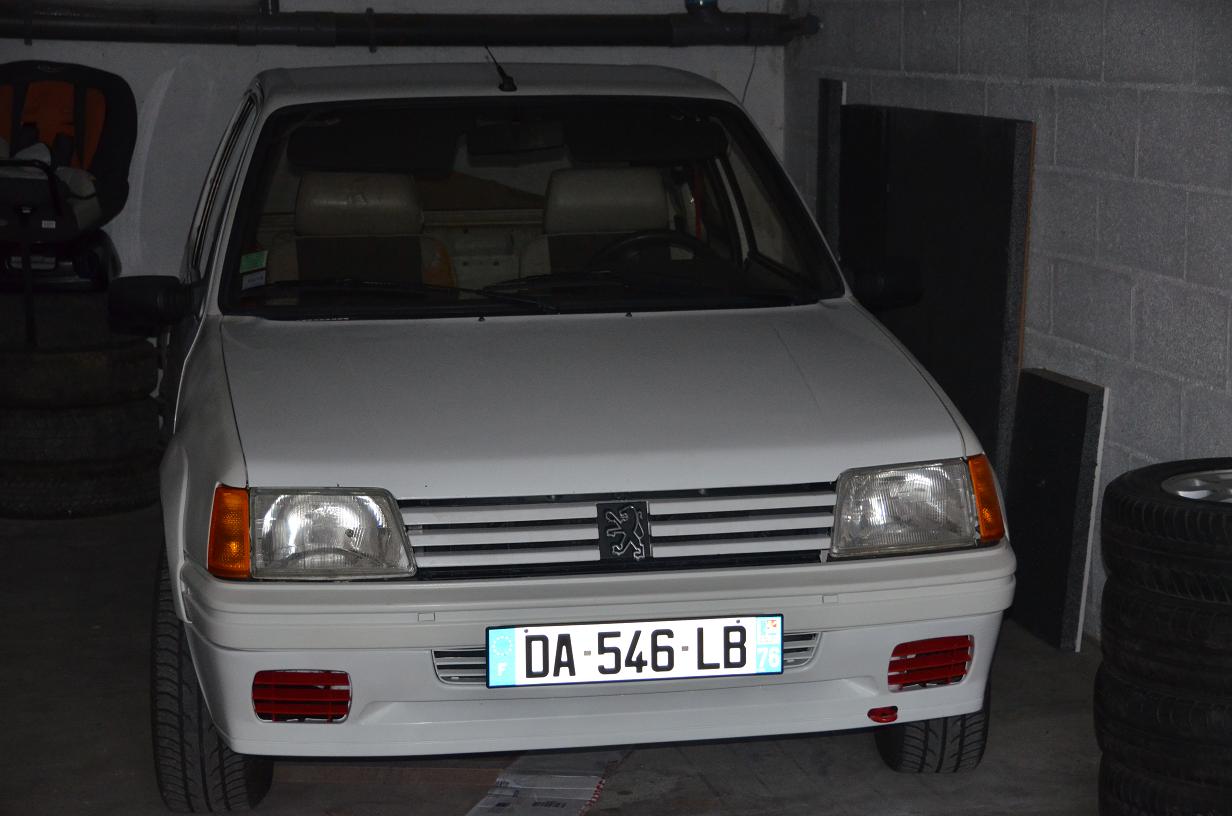

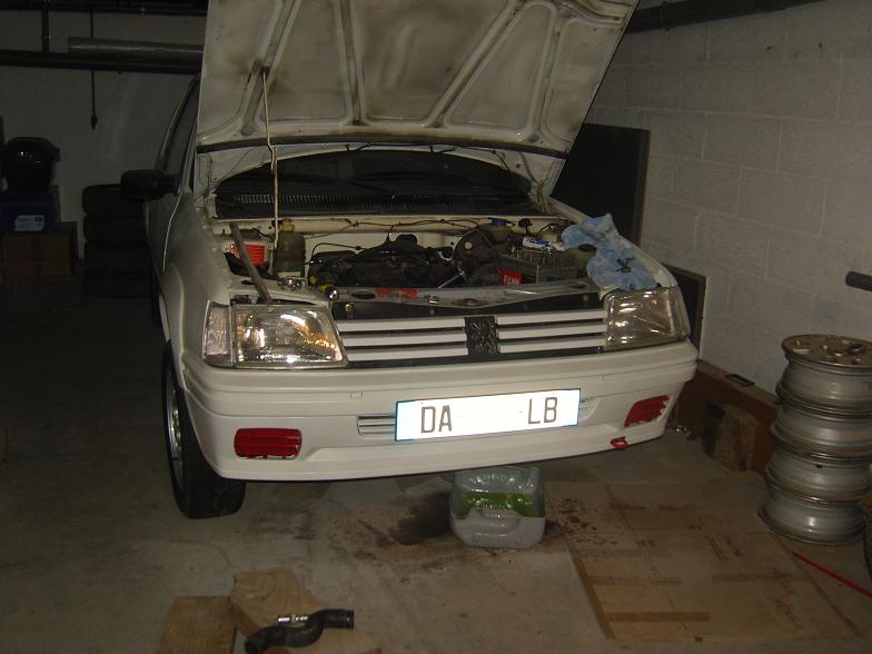

Voilà le travail du jour....
Remontage de la face avant avec l'oeillet de remorquage repeint, la jupe et les nouvelles plaques. et les pièces qui ne vont pas tarder à étre montées... Merci au fournisseur officiel d'allumeur.
- francois38
- Messages : 1485
- Enregistré le : 19 déc. 2012, 20:38
- Localisation : Le Dauphiné
- A remercié : 2 fois
- A été remercié : 5 fois
Re: Une p'tite nouvelle!
Original de lui mettre ces jantes. A voir mais le rendu ne doit pas être mauvais
attention, tu n'as pas de rupteur sur ton allumageJulo a écrit :Voilà le travail du jour....

C'est pas bête du tout l'idée du plombier pour refaire le départ des deux durites de modine !!!!
Avec de plus jolie soudures et un beau bichro jaune par dessus, ça pourrait claquer !!!!

Joli , mais j'ai peur que le déport soit trop faible sans cales...francois38 a écrit :Original de lui mettre ces jantes. A voir mais le rendu ne doit pas être mauvais

Et à voir la largeur de la jante également.
C'est du 5" ?
En tous cas, y'a pas les renforts des PTS donc elles seront moins chiantes à nettoyer
C'est du 5" ?

Oui, c'est de 5". J'en ai un jeu de monté sur ma 205 roland garros avec des michelin en 175-65-13 et ça passe sans problèmes.
Pour ce qui est de ma petite bidouille en cuivre pour la réparation de durite, ça tiens nickel! (Si des gens sont intressés, je peux en faire d'autre!)

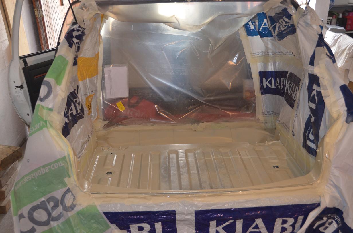

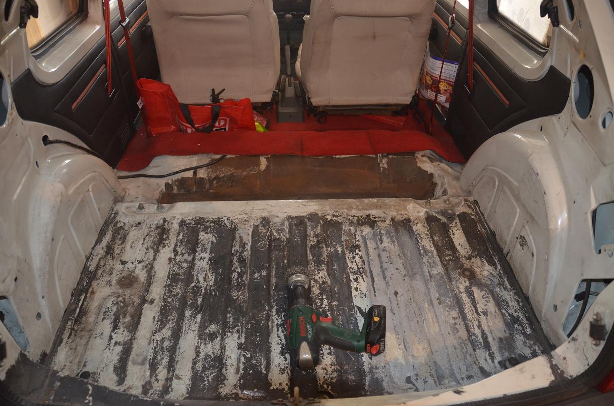

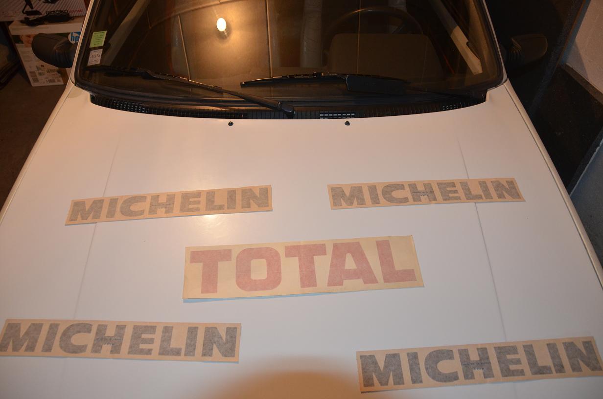

Un peu de nouvelles, j'ai profité de ce long week-end pour m'occuper de la rallye, pose des autoc'
Et réfection du plancher de coffre, il y avait un peu de rouille....
Elle est quand même plus belle comme ça

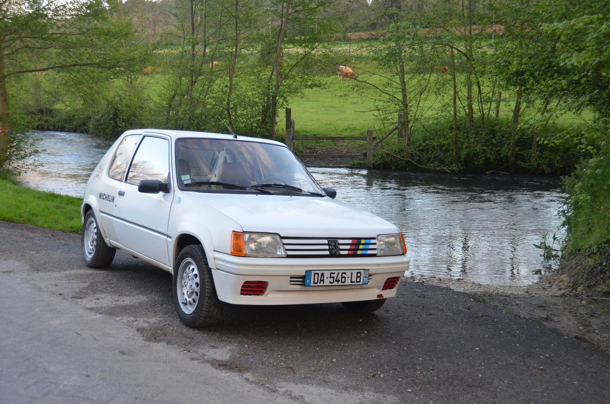

Re: 205 Rallye am88

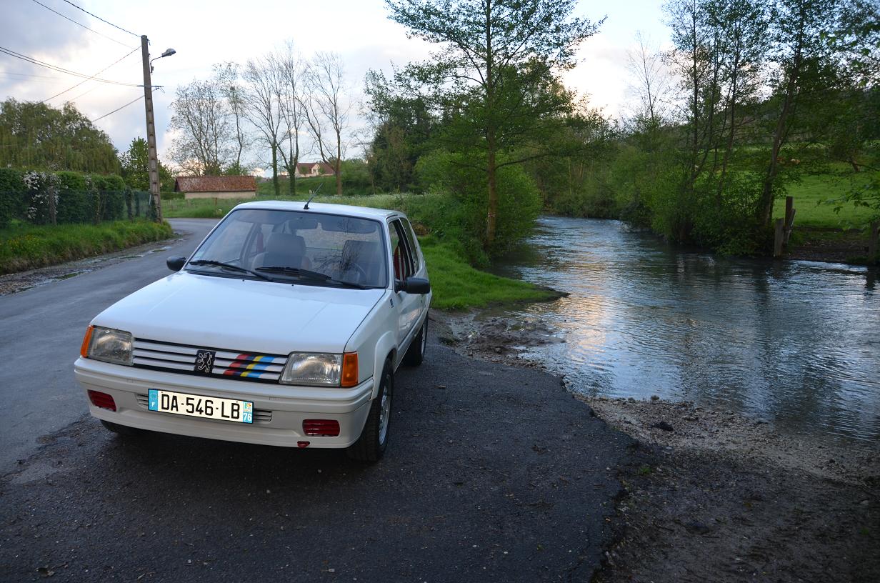

La peinture est finie, les autoc' posés et en fin de journée, entre deux averses, une petite promenade....
Quel plaisir malgré une carburation dans les choux!!
