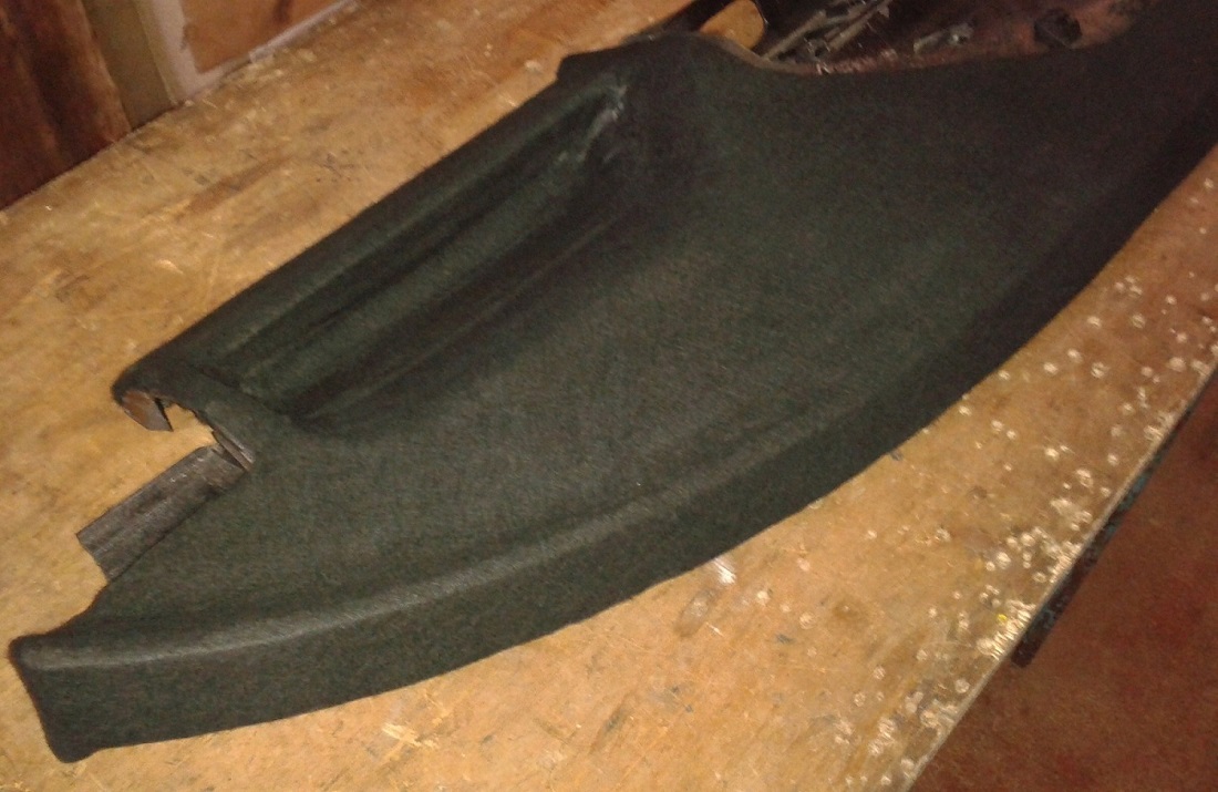

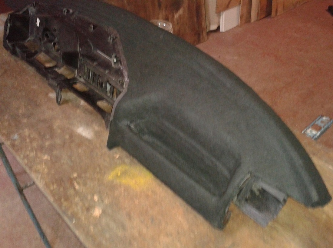

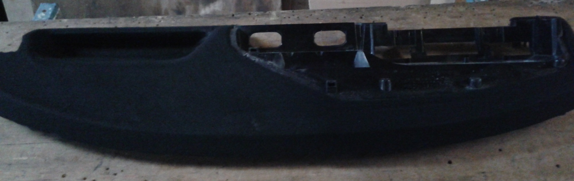

Pour faire patienté :rolleyes: , voici la planche de bord lorsque j'ai posé la feutrine mais c'est vraiment une m**de à posé :angry: surtout dans le petit vide poche il y a eu quelque ratés :

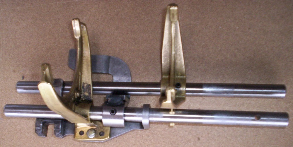

Voici quelques timide nouvelle de la F2000 ^_^ , qui est plus ou moins en "stand by" :unsure: , car le budget en a pris un coup mais ça ne m'empêche pas d'avancé :

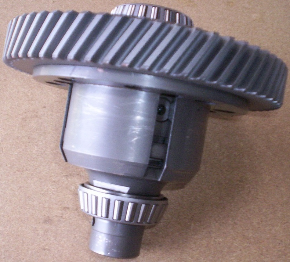

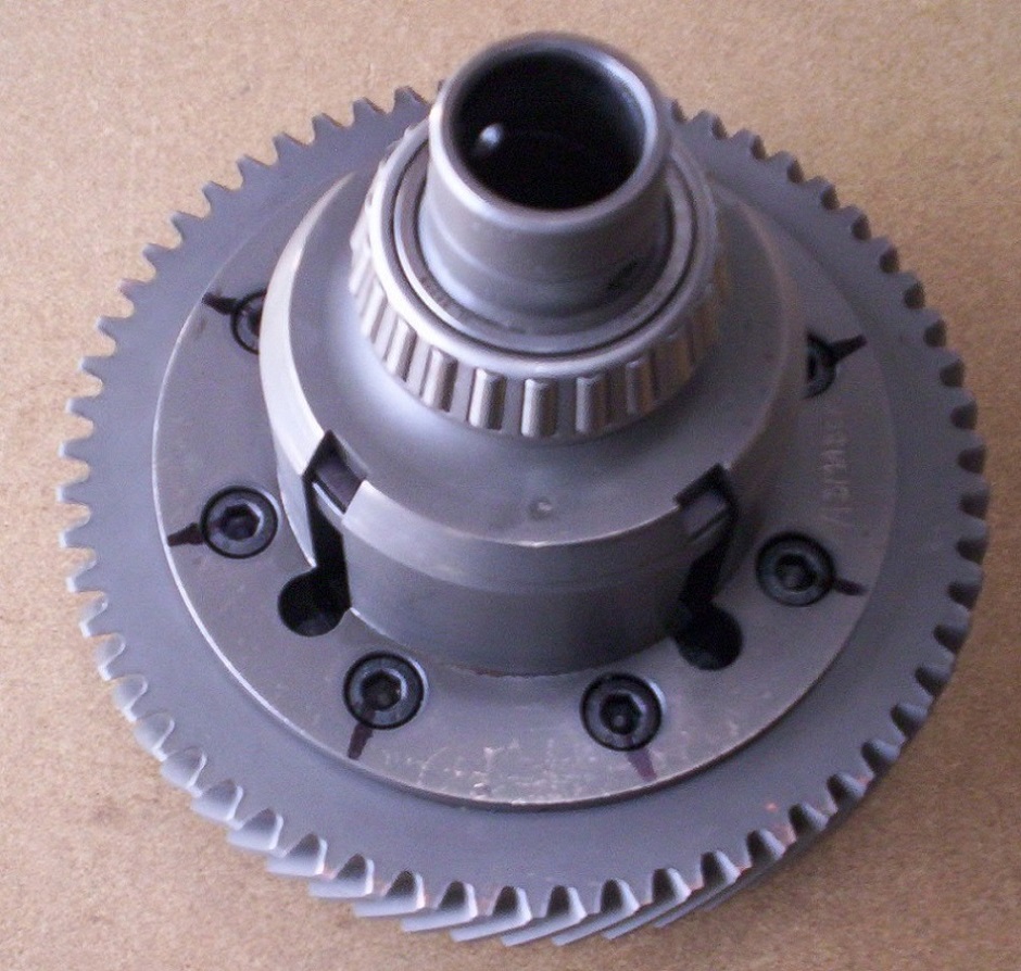

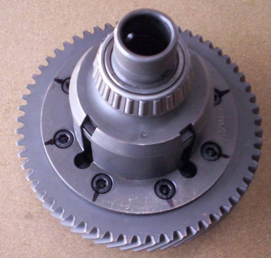

Réception Samedi du pont autobloquant, que j'avais envoyer en révision chez SJ-3P (http://www.sj-3p.com/) alias "Puppo", pour un contrôle complet, remplacement de la couronne pour passé du 14x60 en 13x59 et remplacement des roulements. Au passage, ils se sont renseigner pour savoir d'où provenez ce pont et apriori ce serait la toute 1er génération des autobloquants Peugeot Sport. :ok:

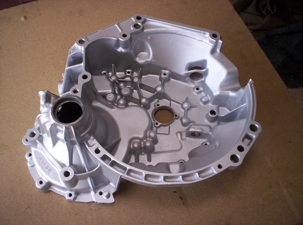

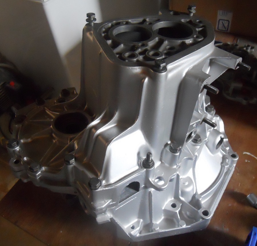

Décapage des carters de B.V. :msc: , nettoyage aux tarauds de tous les filetages et pour finir un bon coup de peinture haute température B) .
Au passage, je vais monter des fourchettes bronze ;) , car acier avec patin jusqu'à présent :wacko: .

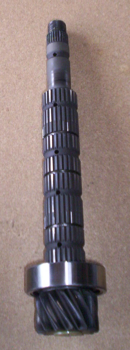

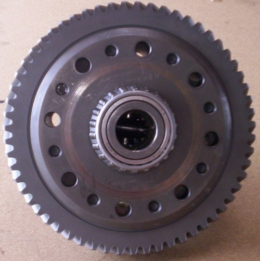

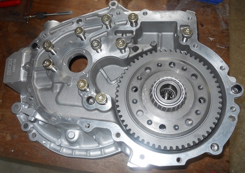

Et petite dernière, l'arbre secondaire qui va avec la couronne pour le 13x59, avec roulements neuf bien sûr. :ok:

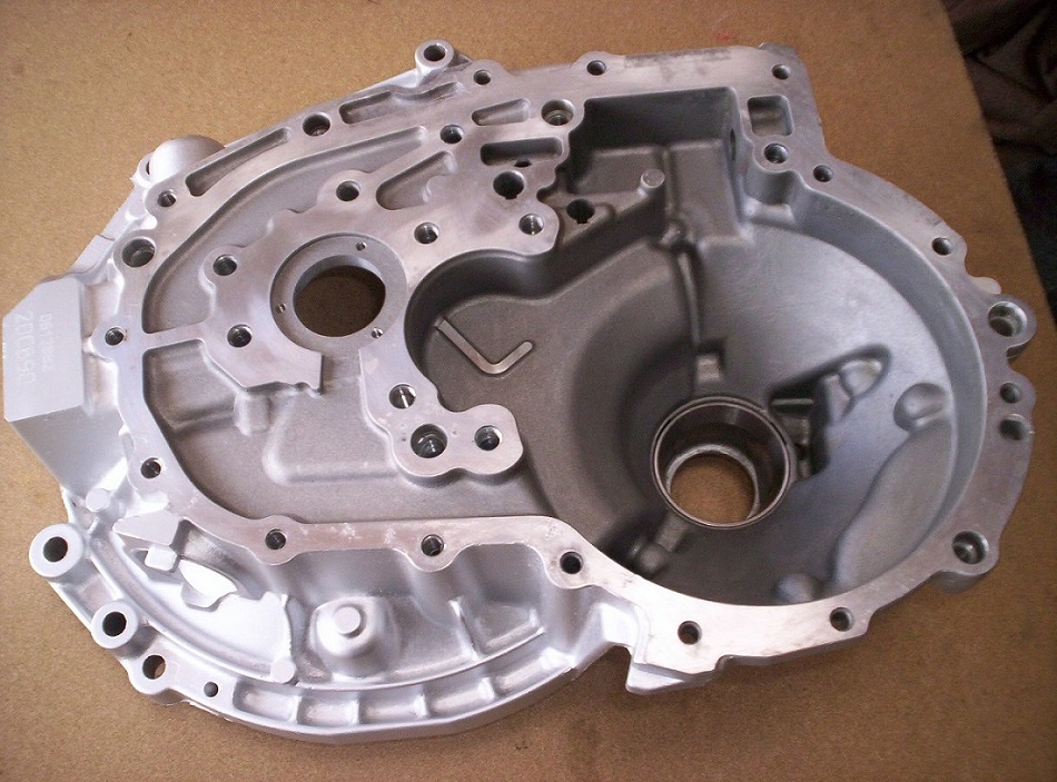

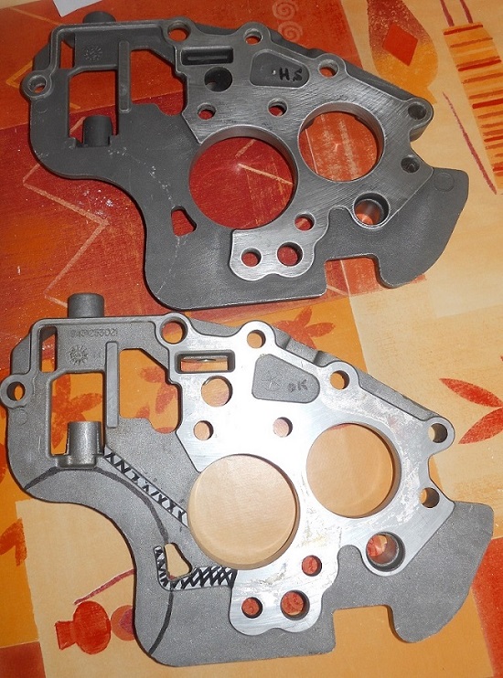

J'ai présenté le pont dans le carter et positionné la plaque intermédiaire, pour voir si il n'y avait aucune interférence lors de la rotation du pont et là c'est le drame voir photo après celle ci :
Il y a des renforts en plus sur la plaque des nouveaux carters, par rapport aux anciens donc passage chez l'usineur en début de semaine (En haut l'ancienne et en en bas le nouveau) :

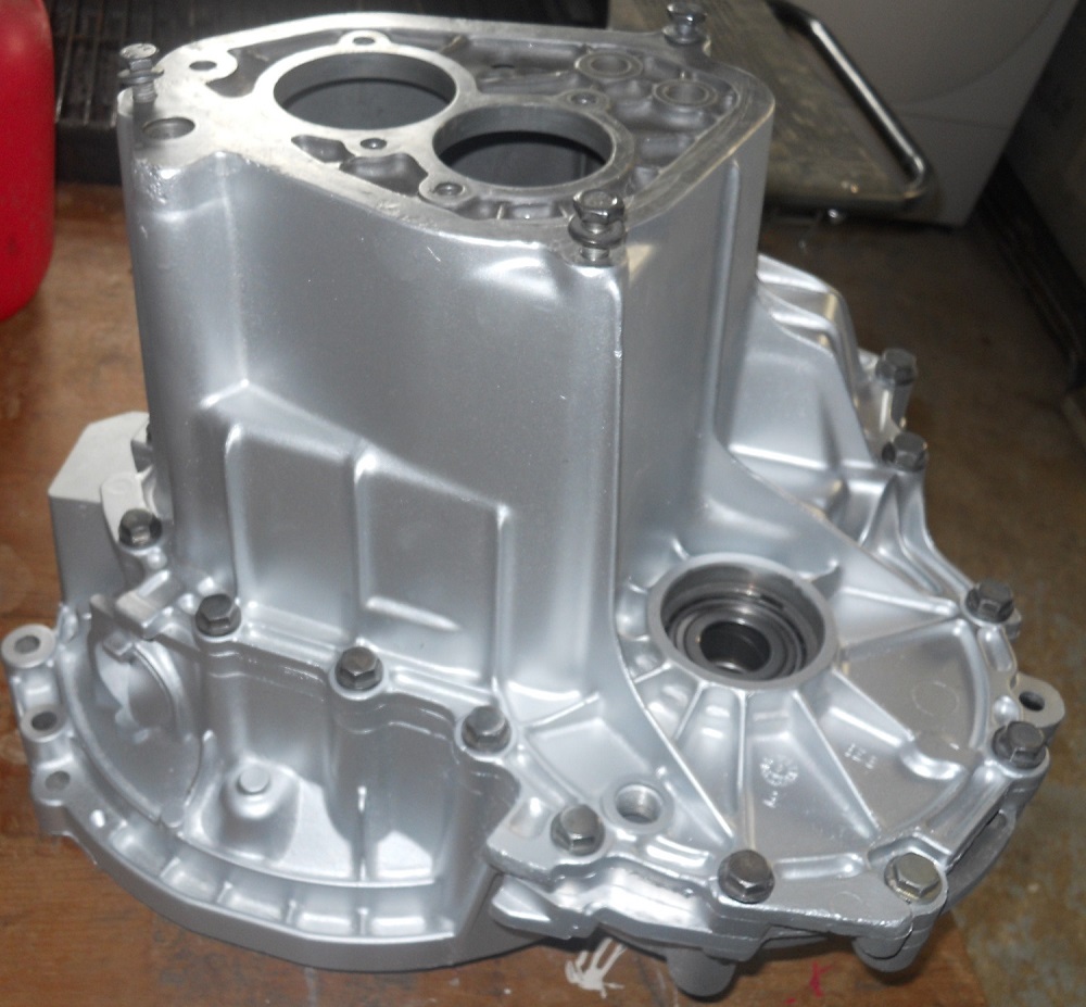

Et voici le rendu des carters assemblé tout beau tout propre :

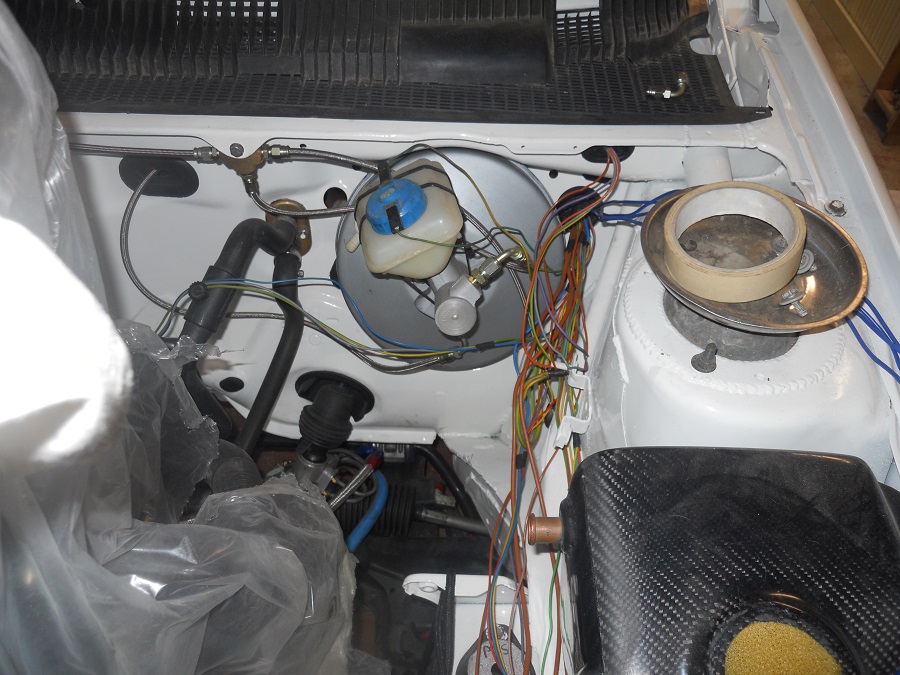

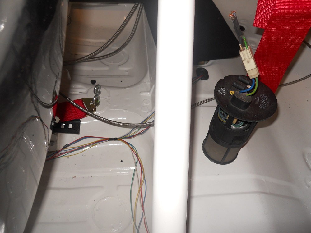

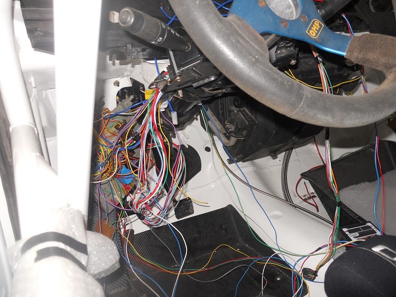

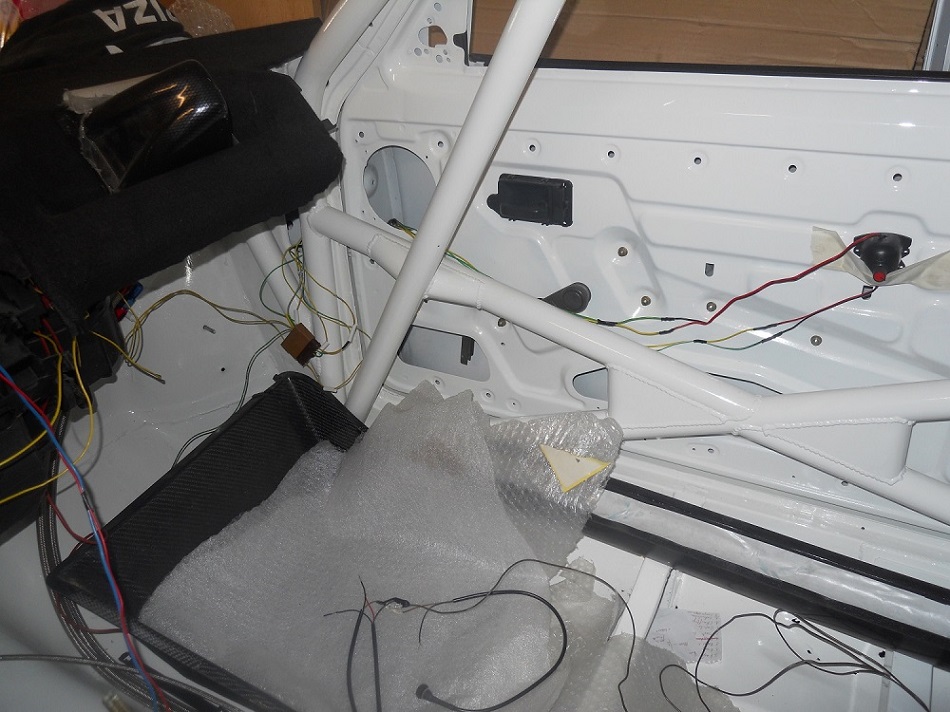

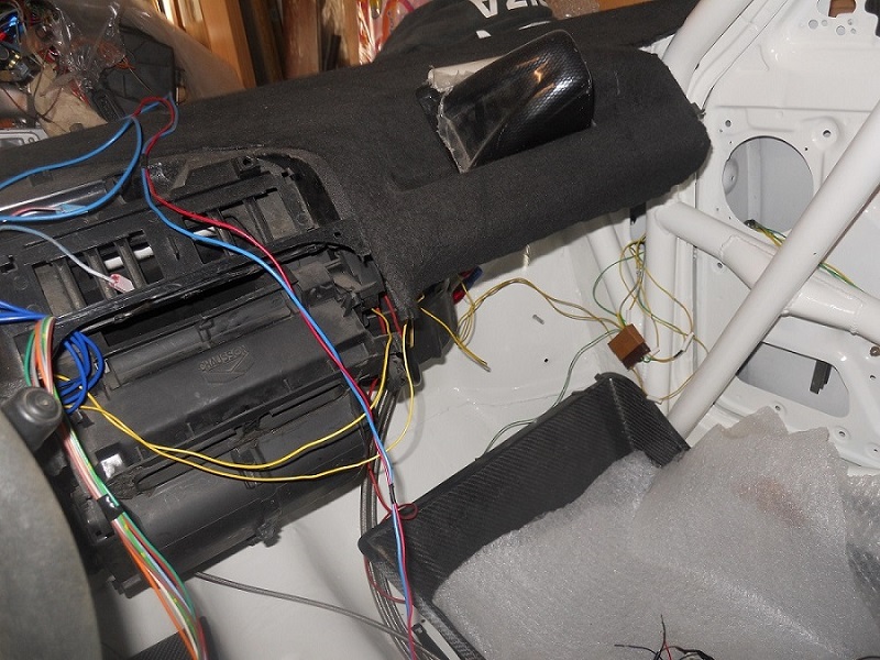

Allègement, nettoyage et montage PROVISOIRE des faisceaux élec. et on fera le montage final et propre lorsque tout fonctionnera correctement et puis quand mon pote validera tout cela :
On ne le voit pas comme ça mais les fils sont un peu prêt bien rangé
Là je passe tout par la porte passager pour que le copilote puisse géré le lecteur de carte, la dash et d'autre fonctions, tout en étant attaché :
Passage faisceaux Jauge, pompe HP et feux arrière :
Normalement, si tout va bien, à la fin de ce week-end de 3 jours le moteur-boite doit être remonté dans la 205.

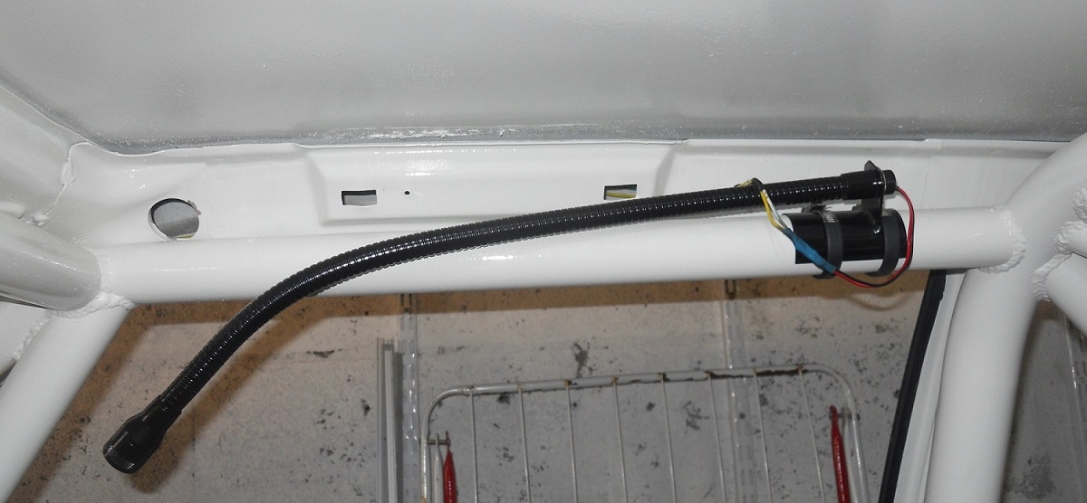

Par contre, j'arrive toujours pas à comprendre comment branché la jauge VT-RACE Mod7ce. :boxt:

j ai zapé complet pour la jauge en plus mes messages privé disparaisse ils ne reste pas sur ma boite mail :blink:
donc pour la jauge tu a 3 fils
-une masse
-un niveau mini alerte temoin
-un fil niveau de fonctionnement
le tout est de testé quand tu a le jus, celui qui est toujours alimenté c est celui du niveau constant normalement c est le bleu
le vert jaune la masse
et le blanc c est le niveau mini
celui qui t interesse c est le bleu ensuite si je me souviens bien tu a 3 fils sur le vt race
-1 pour l alim
-1 pour l info
-1 pour le bouton poussoir ou masse
donc l info tu branche le bleu
le bouton poussoir a 2 fils 1 sur la caisse et l autre a ton vt race et le dernier sur l alim ensuite il faut etaloner la jauge en remplissant 4 litre par 4 litres mais tu doit avoir tout indiqué sur ta notice voila n hesite pas si tu a besoin :ok:

SUPER SUPER !!!!!!!!!!! :ok: Merci :blush: . Je comprends mieux maintenant. Par contre, le fils d'info du VT je le soude en "Y" sur le fils bleu ou je coupe le fils bleu et je branche de VT à la jauge ??
