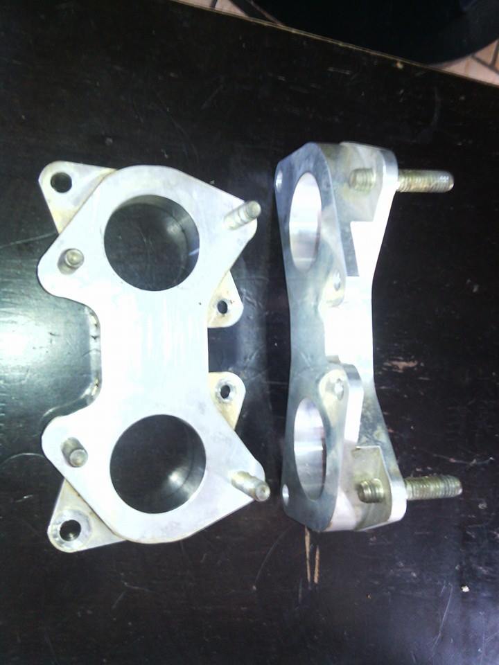

Le fait d'avoir mis le joint papier a du mettre en contrainte un peu plus mes brides
Et du coup j'ai une acceleration en mettant du wd40 sur les brides

je pense que le joint n'y est pour rien mon silenbloc en dessous des carbu ne force pas un poil
C'est surtout le montage démontage qui les a fini en mettant le joint
ce que je voulais dire dans ma phrase c'est que quand tu a les brides de posé par terre, tu as l'impression qu'elles sont bonne mais qu'une fois monté avec le poids des carbu et une contrainte etc... c'est la que les fissures apparaissent.

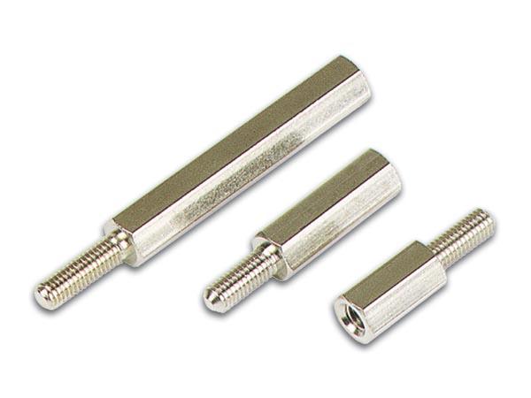

je suis intéressé de savoir comment tu vas faire pour mettre une cale rigide a soutenir tes carbus a la place du silent bloc,
si tu veux bien nous en faire part
merci par avance :ok:

ok pas de probleme
j'ai déjà pensé à un truc
avec ce type de matos que j'ai déjà dans le garage
je suis preneur de toute info ou idée :ok:
pour le moment je ne sais pas si la pâte de soutien va tomber en face ou pas :unsure:
