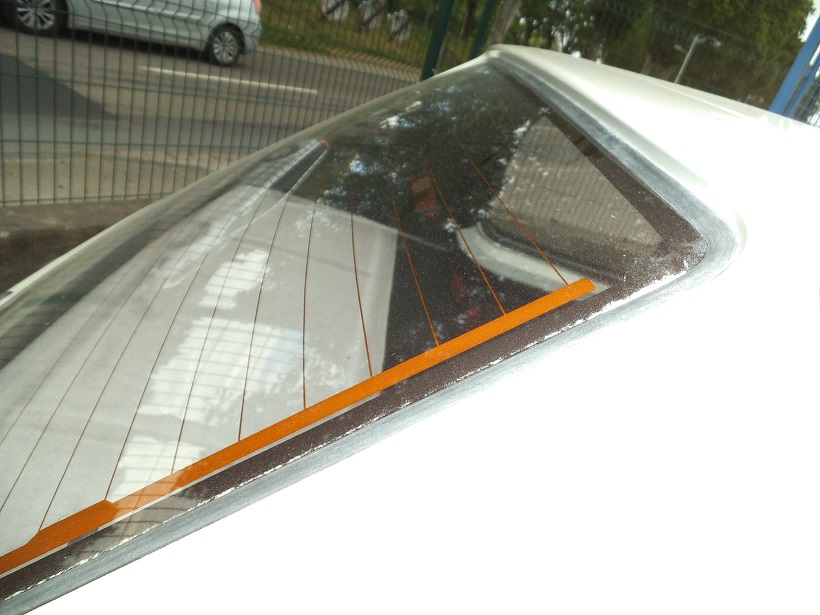

sinon, ce matin, je l'ai prise pour l'apporter au parbriseur et j'ai un beau bruit de roulement avant ..... elle tire un peu à gauche...
donc encore du taf en percpective.........mais ça devient bon......
le parbriseur m'a tout de suite dit que meme sans les joints, les vitres ar parfois ne rentre que pile poil dans la lunette ar quand ils font des essaie à blanc :( :( :( :( :( :( :( :( :(
donc ce qu'il va faire c'est faire un essai à blanc, sans joint,si ça rentre, il met le joint, et zou, en place...
et si ça rentre pas....... :crying: je l'aurai dans........l.....l....non, en fait eux il mettre la lunette en place sans joint, et comble proprement la gorge de colle parbrise en imitant le joints.......on va voir.....

Salut ex moa tu tombe bien..... oui, c'est ce qu'ils m'on dit il le font comme ça sur des camions par ex ....
pour le joint, quand je l'avais acheté neuf, chez Peug' je l'avais sorti de l'emb et l'avait enduit de talc pour le rendre bien mou et maléable... espéront que ça marchera avec le joint....
sinon, j'avais bien pensé t'acheter un parebrise neuf, mais je crois que t'est sur Paris.... et moi sur Strasbourg :crying: :crying:
fait yech....... tu fait des tarifs bien sympas je trouve ........c'est dommage....

naas olivier a écrit :Salut ex moa tu tombe bien..... oui, c'est ce qu'ils m'on dit il le font comme ça sur des camions par ex ....
salut olivier
pour ma lunette ar j'ai eu le meme souci que toi
sur le joint neuf une fois posé sur la vitre j'ai coupé au cutter la petite lèvre (celle coté intérieure ) du joint ,ce qui permet de poser la vitre sans contrainte et quant au joint je lui met une goutte de loctite tout les 10 cm sur le contour de la vitre pour ne pas qu'il se vrille
bon courage :ok:
Messages : 2538
Has thanked : 85 times
Been thanked : 85 times
salut ex moa, je vais les voir demain, puique ils attaquent l'auto que demain :blink: :blink: :blink:
ça commence déja à me faire peur ton truc de joint rigide.............................. :angry: :angry: :angry:
je leurs dirait de mettre du dégrippant, je suppose que c'est pour mieux r-travailler la rigidité du joint, non?? est*ce sur les contour, une fois imprégné de dégrippant, il n'aurai pas tendance à vouloir se barrer de la vitre???? :unsure: :unsure:
c'est bête que t'est loin de chez moi :( :( :( :( :( :( :(
fait yech tout ça :angry: :angry: :angry:
apres celle là...........j'ârrete ça :angry: :angry: :angry: :angry: :angry:

grand merci à ex moa pour son interressant tuto comment sortir et monter une lunette ar de 205 :ok: :ok: *
on voit bien qu'il est du métier... bravo à toi Tony

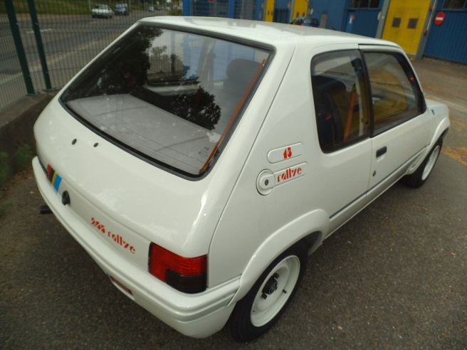

sinon, j'ai effectivement recherché ma Victorienne samedi matin avec sa vitre ar d'origine.......
donc, pas besion de monter une neuve qui m'aurai couté encore une fois un bras........
je vous met quelques tofs du résultat somme toute acceptable on va dire.......
ce soir, elle ne dormira pas à la maison mais chez gargaml ......... :huh: :huh:

La voilà en pension , prête pour un bon dodo au chaud ! :ok:

rallye 62 a écrit :Olivier,change la couleur de la plage arrière :ok:
salut rallye 62......si tu as un bon plan pour raviver les plages ar,, je suis super interressé...... mais ne viens pas avec une bombe de peinture grise.......... ;) ;)
sinon, effectivement, elle dort chez gargaml, en ce moment.....je l'ai échangé contre une motobécanne blanche et rouge :lol: :lol:
