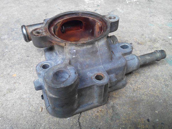

Il était comme ça :

Alors dans cet état c'est sablage obligatoire !!!! :ok:
Le bicarbonate marche bien sur des alu pas trop abimé.... Tu peux décaper avec mais il te faut du super matos a sabler ....

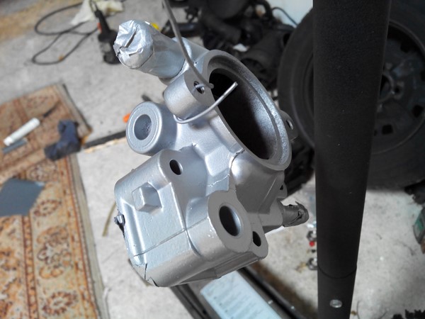

Trop tard, j'y ai passe un coup de barbouille :
Et puis c'est pour une 205 Junior alors !!!
Merci quand même !
