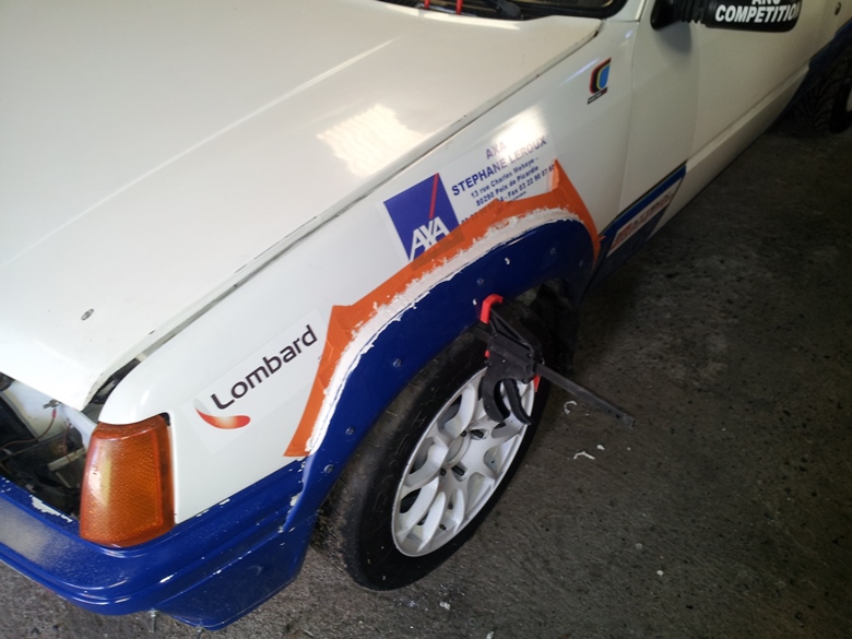

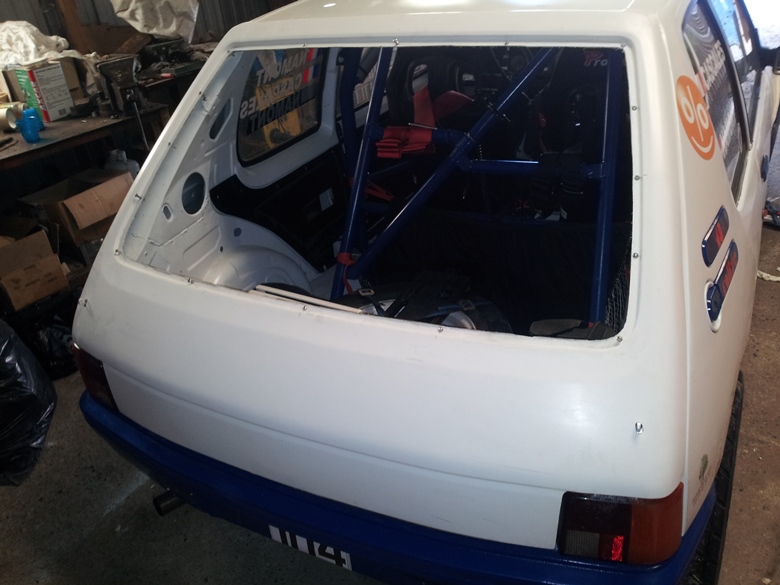

ce week end avec nicolas on a positionné et percé le capot et hayon fibre, restera a les peindre
j'ai également commencé les matrices des extensions av et demoullé celle ar, il y a de la finition a faire surtout sur une.
YANN 62120
Messages : 301
Has thanked : 5 times
Been thanked : 6 times
Re: 205 rallye F2012 amélioration milieu de saison
Message par YANN 62120 »
sympa tes élargisseurs :ok:

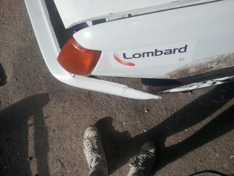

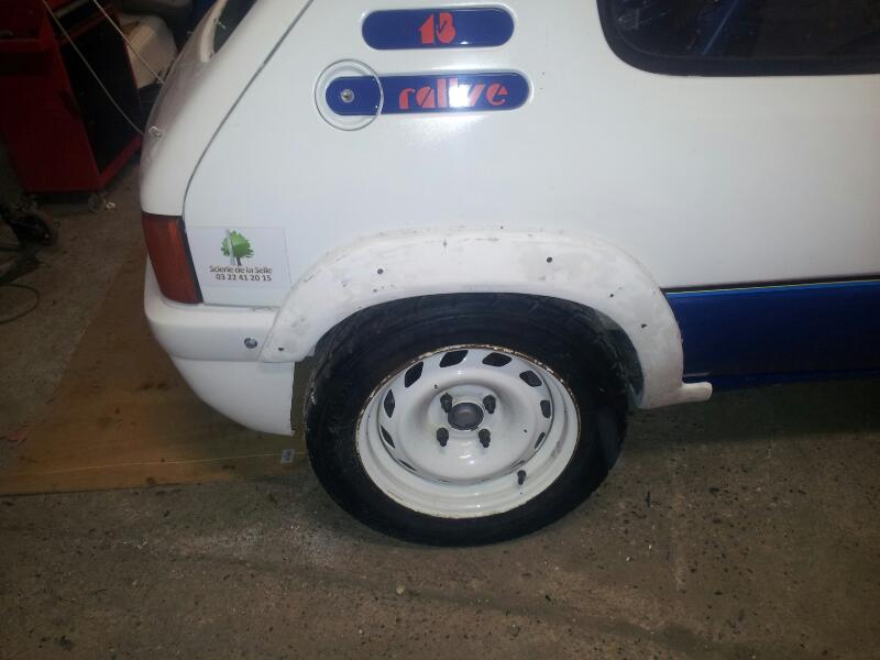

J ai enfin fini de me battre avec les extensions ar.
J ai récupéré les pares chocs fibre
Le gain pour celui ar est de un peu plus de 2kg

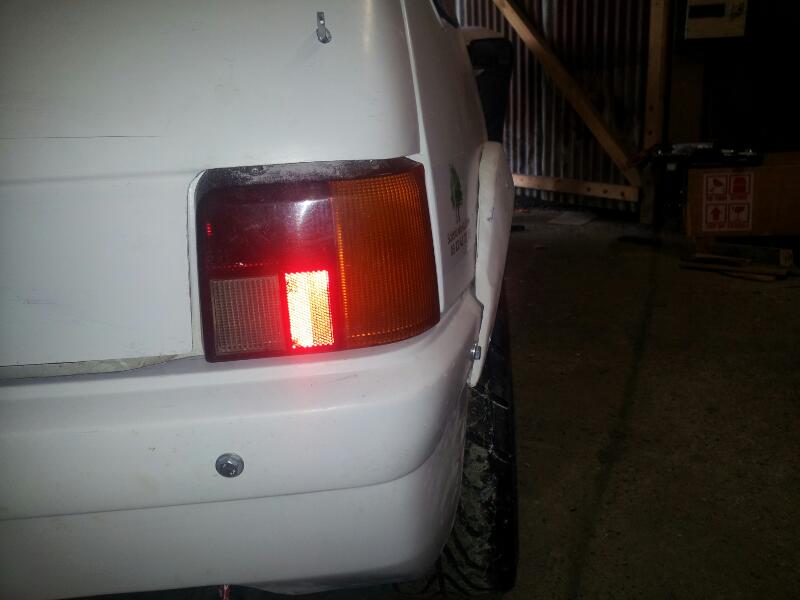

Messages : 2528
On continue
Montage a blanc des elements ar
Je galere avec le pc avant car les retour son trop large

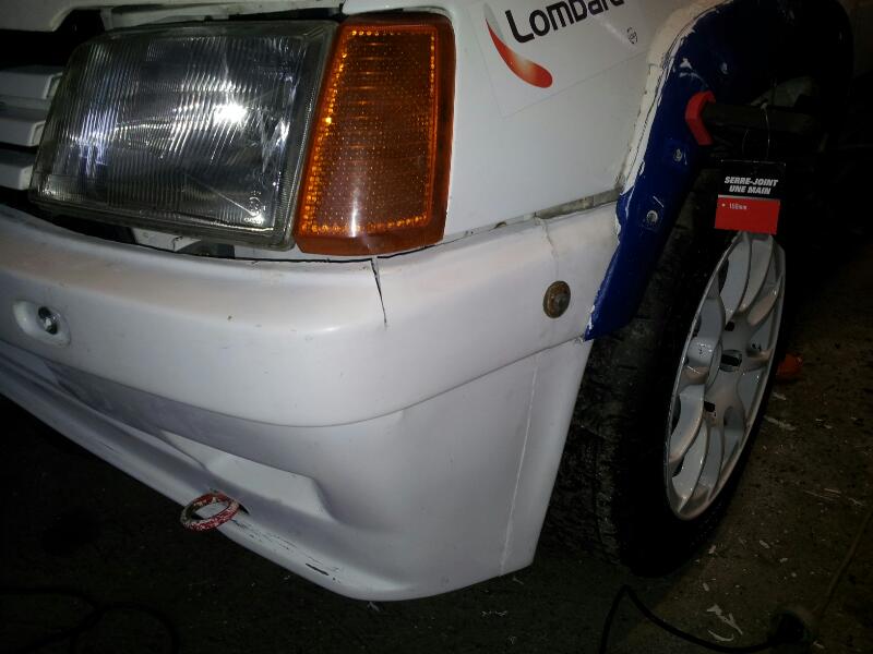

Messages : 2528
Merci seb
Ce soir apres le boulot je me suis penché sur le pc avant en fait il est prévu pour etre monté avec des ailes larges.
J ai bien galere, obligé de refaire les supports ca c etait prevu de les remplacer par de l alu.
Et de couper sur un cote car la fibre commencé a se fendre.
Il est en place mais il reste de l adaptation afin que ca fasse plus propre et ensuite de la finition (réparé l'entaille).
C est un trop large
C est un trop large

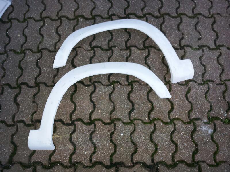

Messages : 2528
Réalisation des extensions avants
En espérant que les pièces seront belle au demoulage
Il est plus léger ce pc avant ? c'est un mc racing ?
Messages : 2528
oui il fait presque 2kg de moins, mais pour le moment j'ai pas fini de l'adapter.
Avec le remplacement des fixations je gagne 2.5KG/pare chocs
Ce n'est pas un mc racing, mais ça y ressemble en look
