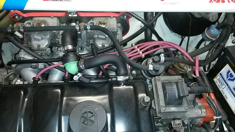

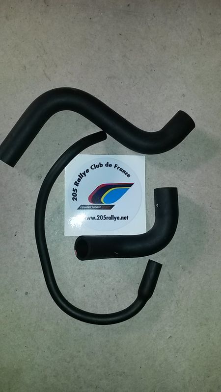

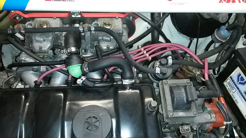

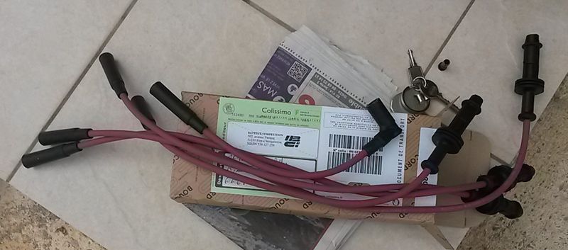

Reçu ce matin le colis de Batteux Compétition avec le faisceau Bougicord:
J'avais aussi commandé il y a qqs temps les durites de dégazage à la boutique
Montage de tout ça dans la foulée cet ap-midi, après l'arrivée du Tour de France
Image Image Image Image Image

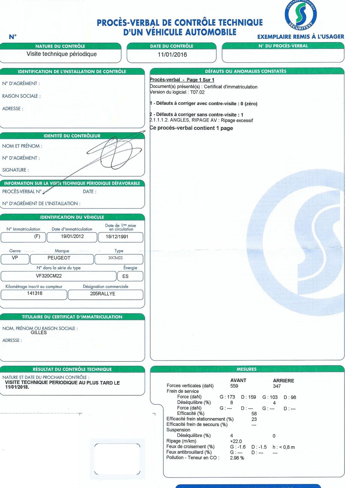

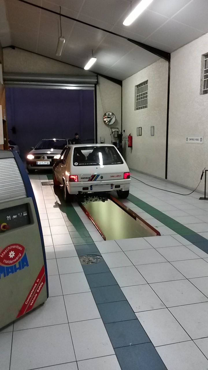

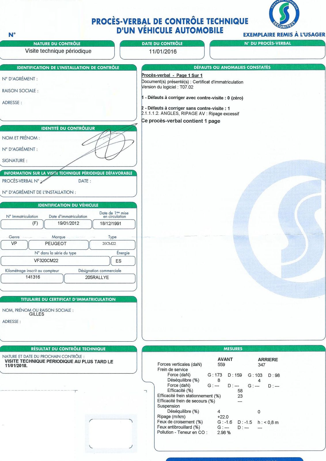

Aujourd'hui c'était contrôle technique!
Il est signalé un ripage important. Le contrôleur me dit que le matos qui contrôle ça est peu précis et qui si je ne constate pas d'usure anormale des pneus, il n'y a pas forcément besoin de refaire un parallélisme.
Vous en pensez quoi?
Merci d'avance!

Alors, personne pour m'éclairer sur la notion de ripage excessif? :mdr:

Moi, je dirais que ça vient d'un problème de géométrie du train Av :o
Après, je ne suis pas sûr d'avoir la bonne interprétation mais un ripage de 22 veut dire que ta voiture dévie de 22m tous les km... En gros, elle tire sur un coté

gt66 a écrit :Re,
salut, oui ca arrive defois si le controleur n'arrive pas avec les roue droite sur les plaque ca peut faire du ripage ,j'ai u le cas et j'ai repasser pour controlé le parallelisme etait bon (ripage excessif c'est le paralelisme)donc a surveillez usure pneu sinon un simple controle du parallelisme :ok:
