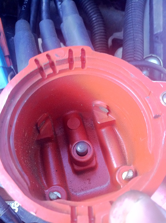

Salut Julien,quand le mien a laché ca a fait un peu les memes symptomes,les petites vis qui tiennent la flasque en bout d'allumeur se sont dévissées et passées dans le rotor de l'allumeur
il y avait de la limaille ,démontes la tete d'allumage,le doigt et le plastique noir en bout d'allumeur tu verras mieux si c'est ca ou pas

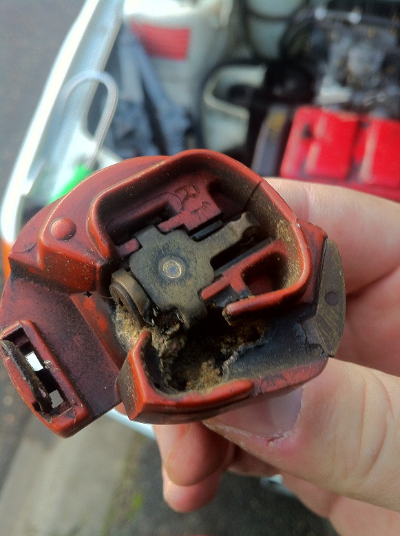

Dans la série "ouch v'la la gueule des pièces"
Dingue le doigt d'allumeur fondu comme ça
Pour être honnête il était déjà un peu abîmé quand je l'avais démonté une fois, mais bon, je crois que là il a fait son chemin
Je vais faire "le grand chelem" avec donc restauration de l'allumeur, et le reste neuf, juste le faisceau qui n'est pas très vieux que je vais conserver.

Non aujourd'hui c'était juste vérification, que je n'ai pas pu faire la semaine dernière. J'ai démonté tout ça, j'attends de recevoir mes commandes maintenant
- stevendesrallye
- Messages : 3020
- Has thanked : 135 times
- Been thanked : 253 times
Re: Julien - 205 Rallye AM89 - panne 8)
j'ai vu les photos sur facebook
c'est pas beau mais tu as trouvé la panne c'est le principal
