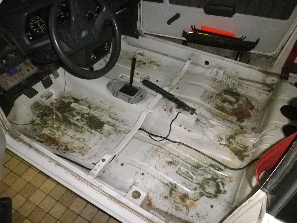

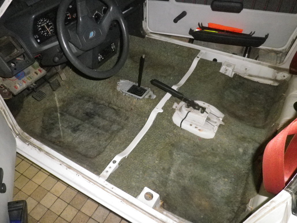

Un peu de News par ici,

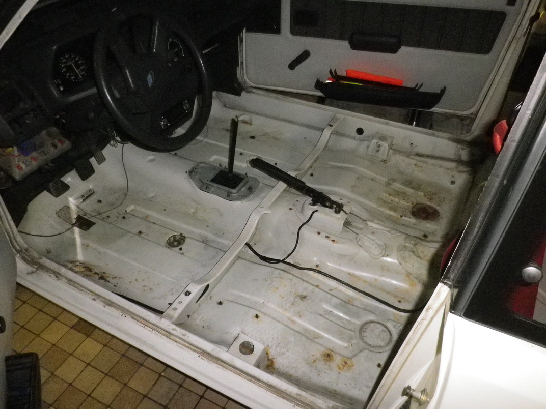

j'ai démonté et vendu mon intérieur de Roland Garros
je viens de retirer la moquette et l'isolant pour voir comment était le dessous
J'ai trouvé a première vu que l'isolant était pas en trop mauvais état puis en fait il est bon a remplacer. faut je trouve ça.....
le dessous..... quelque mauvaise surprise mais dans l'ensemble c'est correct, j'était content de voir la traverse de fixation de siège nickel !
Je vais continué a désossé ça et je pense traiter et repeindre tout ça.

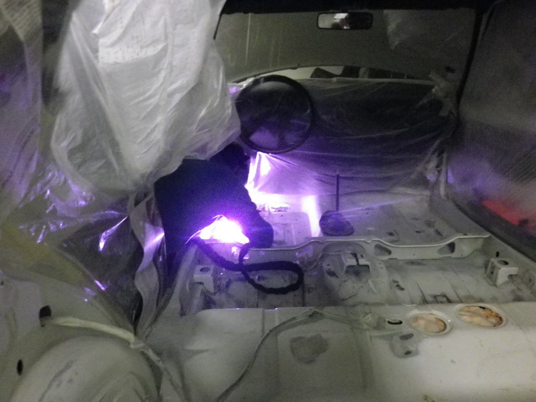

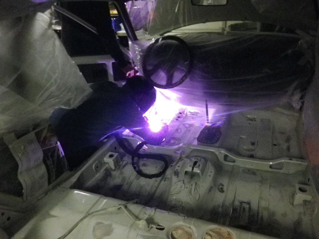

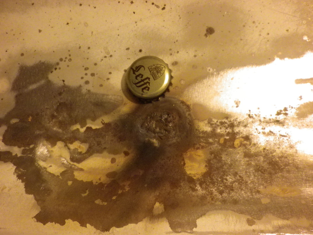

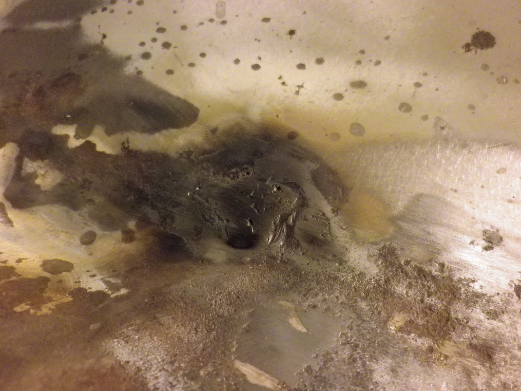

Non je n'ai pas l'intention de monté un arceau

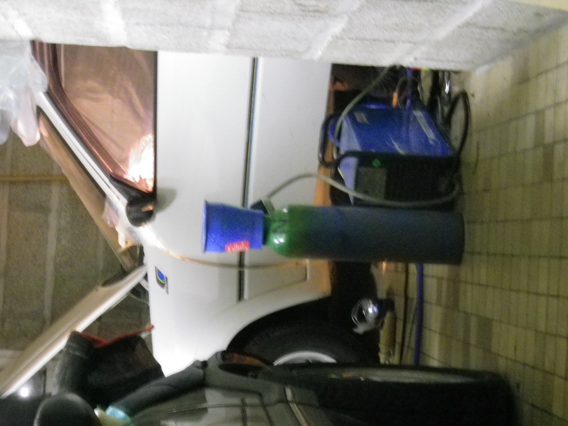

Mais quand j'ai vu la photo, ça ma fait pensé a une préparation a la pose d'un arceau.
J'ai découvert une fissure a cette endroit dans la semaine donc j'ai fait appel a un pote qui est outillé pour me faire un point de soudure.
et il a galéré grave, la tôle est super fine a cet endroit et on ne peut pas dire quel est suppert saine non plus :( m'enfin elle pas pourri non plus "_" , donc d'une fissure de 8 mm de long on est arrivé a un rond de deux centimètre a peu près <_<
j'ai pas de photo de la fissure

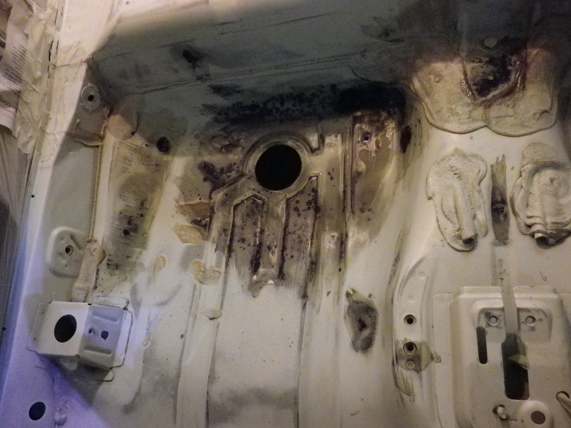

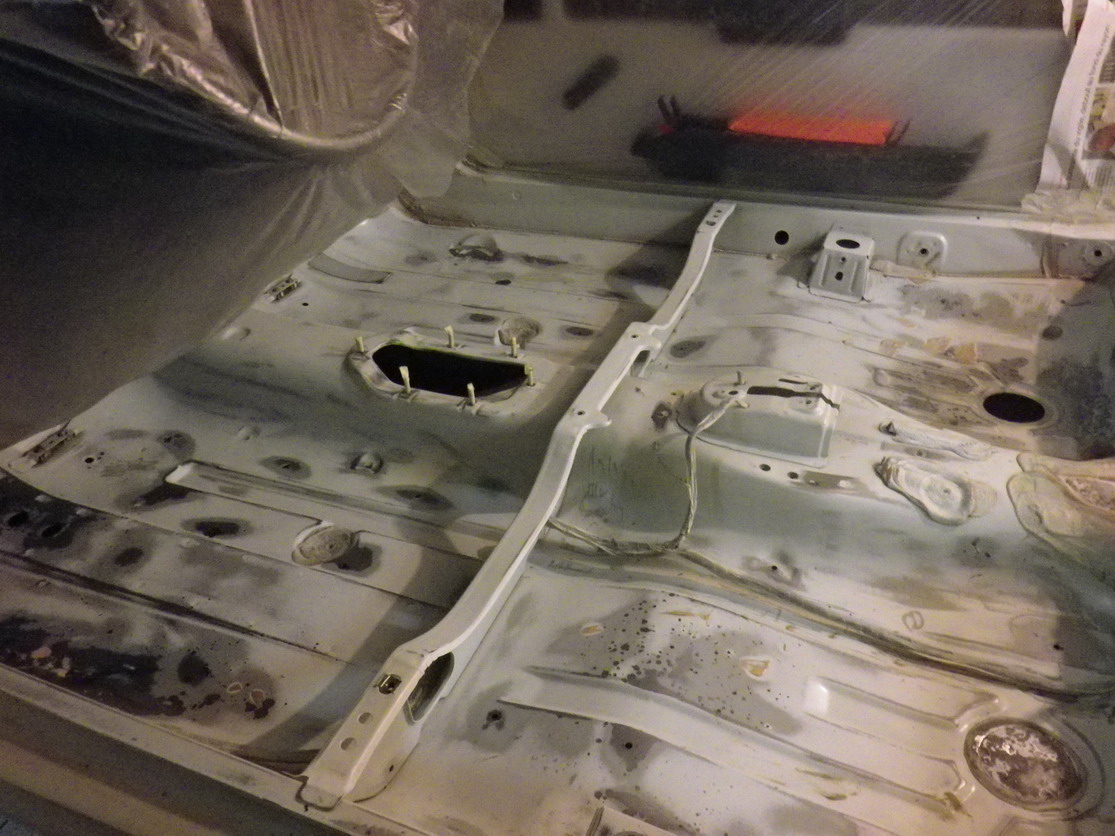

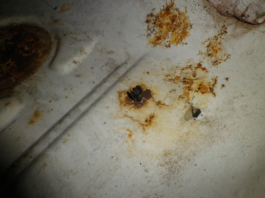

Chaque trou quasiment dans le quel passe une agrafe de tuyauterie est un petit peu oxydé

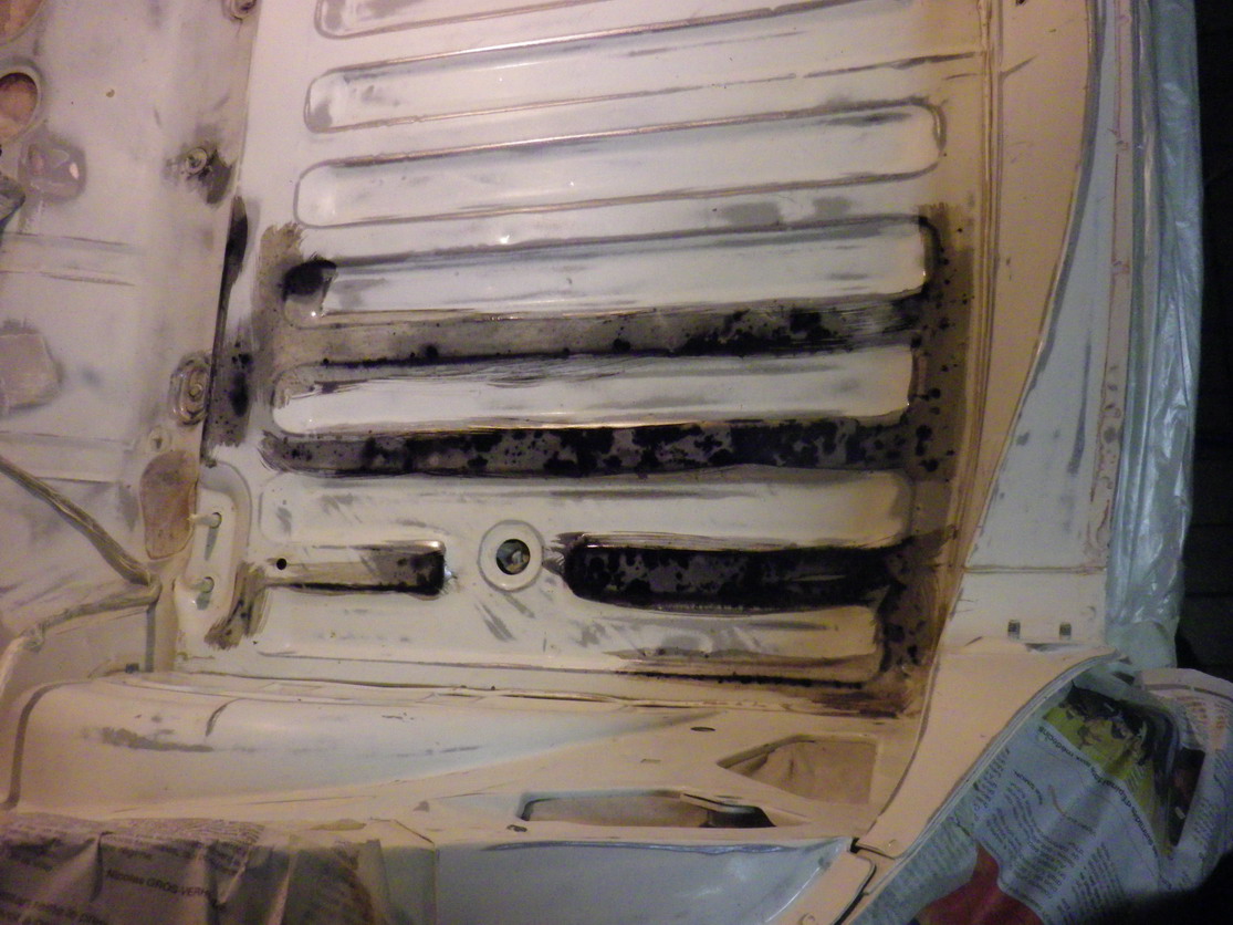

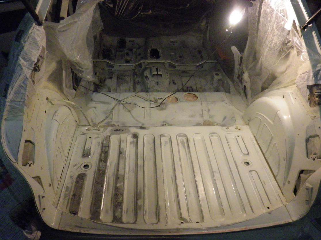

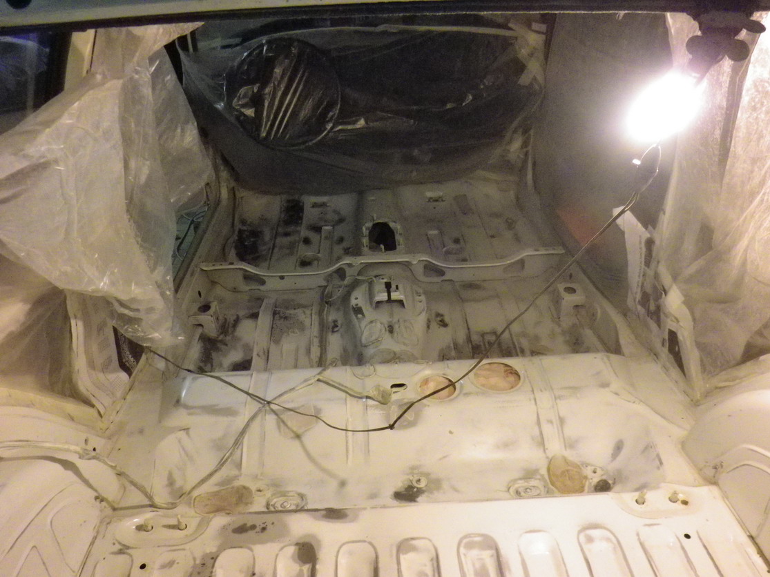

j'ai fini de tout démonté, tout poncé et degraissé, j'ai également caché une parti de l'auto

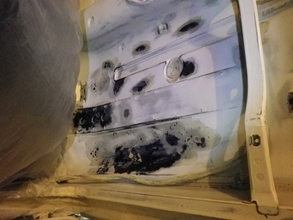

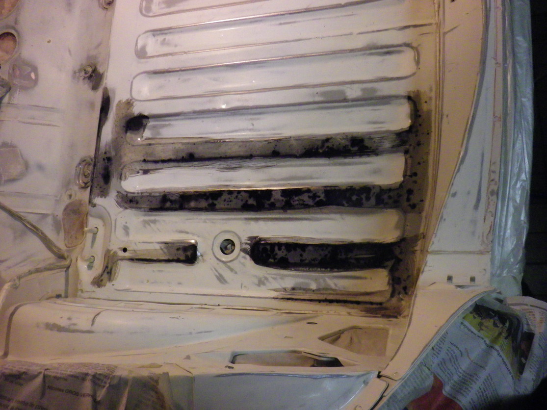

et traitement des petits points de rouille poncé au préalable par un transformateur de rouille
