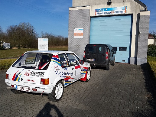

Ensuite, direction contrôle technique:
Verdict: Jeu dans le triangle droit, à changer. :( A force, tout sera neuf sur cette voiture... :rolleyes:

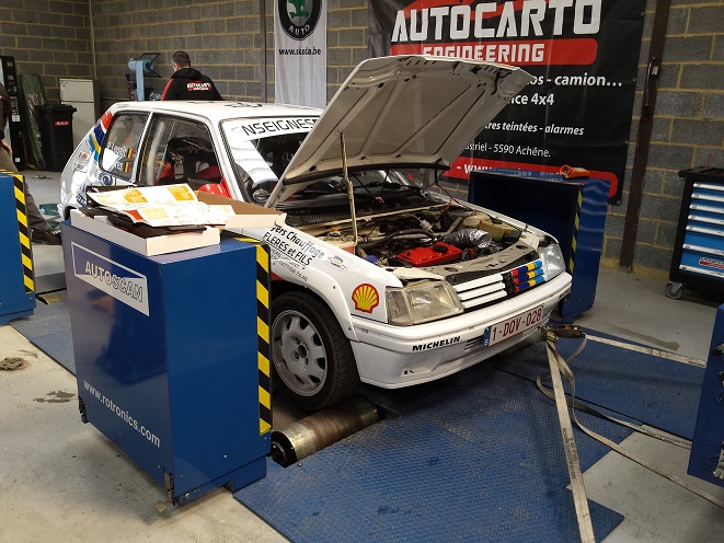

Puis un petit passage au banc pour voir ce que ça donne
Verdict: Je m'attendais à un poil plus, on fera avec, mais je pense à descendre de catégorie après quelques modifs. (Gr N)
109cv à 7427tr/min et 121,5 Nm @ 4991tr/min

pat5560 a écrit :A
salut patrick,
c'est pas mal tu sais avec un RV si faible...
ton ancien moteur passé au banc: 117cv... B)

Bah je me dis juste que c'est pas mal d'investissement pour 6cv de gagnés par rapport à l'origine.
J'ai quand même une bonne plage d'utilisation entre 4000 et 7500, pas besoin d'aller chercher plus haut.
Je sais pas comment les autres font et combien ils mettent de $$$ pour sortir leurs 140-150cv dans leurs 106 1.3
C'est pas possible qu'ils soient conformes au réglement.
En tout cas, si je sors des podiums de classe cette année, faut qu'ils m'expliquent!! :D
Si je suis à la rue cette année, je descends en Gr N l'année prochaine. Des tambours à l'arrière, un collecteur d'origine, une admission d'air d'origine et zou, l'affaire est faite. On ira gagner la classe là-bas. ;)
