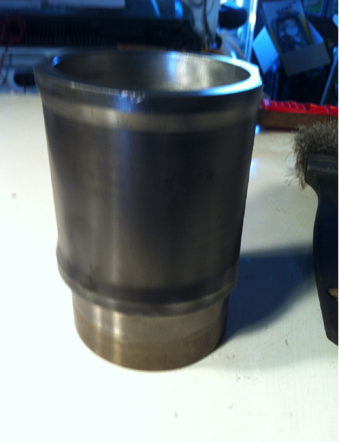

J'ai récupéré mes chemises, déglacées par "le monsieur qui rectifie bien".
Petit nettoyage, ça à bonne mine (la tâche noire n'est pas un manque de métal.....heureusement)

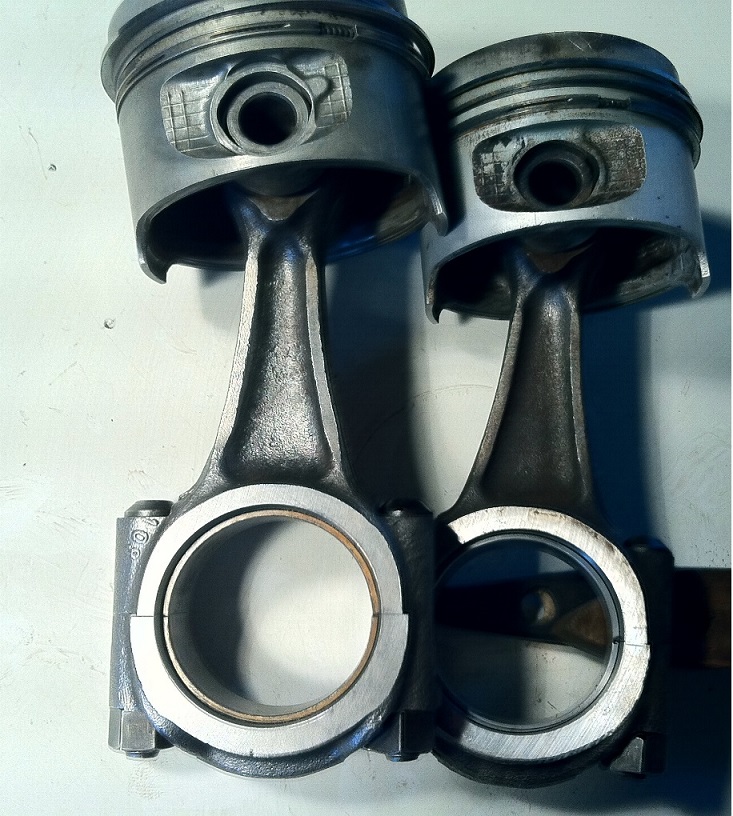

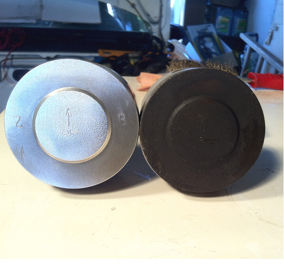

En ce qui concerne l'ensemble bielles/pistons,
- brossage des bielles, et des têtes de piston,
- nettoyage des gorges de segments, avec un segment cassé et affûté,
- nettoyage de l'intérieur des pistons, avec la Dremel et des petites brosses,
- nettoyage des trous de lubrification du segment racleur,
Après et avant
Après et avant

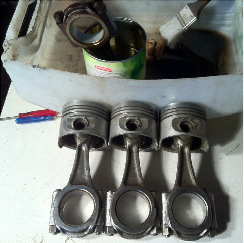

Le nettoyage de l'ensemble bielles/pistons est maintenant terminé, j'ai réussi à enlever l'espèce de caramel déposé au fond des pistons, au moyen de la Dremel et de petites brosses métalliques.
On peut remarquer sur les photos, le marquage de la tête des pistons, par les soupapes d'échappement dont les queues et les clavettes étaient mortes........Un peu inquiétant n'est-ce pas?
