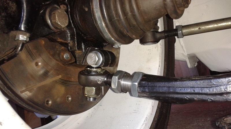

Réception aujourd'hui des rotules pour les triangles
Elles sont neuves et je les ai eu pour 120€ les 2, au lieu de 198€ les 2

Pour le montage des triangles, j'ai fait faire usiné pour mon coussin, qui travail dans un bureau d'étude dans l'aviation, ça
Ensuite montage à blanc, pour voir si il n'y pas d'erreur de dimensions ou d'usinage; ouf
pas de problème :
Et une fois monté :
Résultat final :

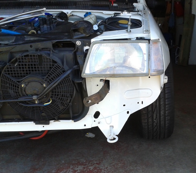

Pour le plaisir
, je me suis amusé à posé le pare-choc arrière
Et une dernière photo pour la route

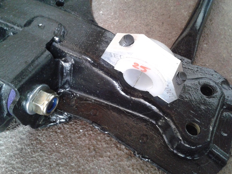

(J'ai la poisse depuis quelques temps), comme par exemple : chez KRS où j'ai commander des bagues Nylon pour une barre stab. en diamètre 21mm, hors j'ai reçu des bagues en 25mm de diamètre.

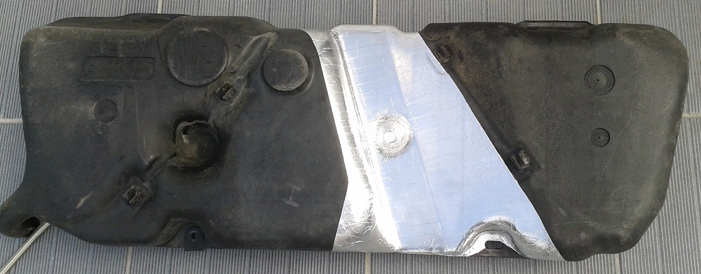

J'ai poser des feuilles d'aluminium sous le réservoir, pour le protégé contre la chaleur émise par l'échappement

, j'ai finalement souder le berceau
, mais j'ai décider de monté les paliers et la bagues pour me faire plaisir et pour voir si il n'y avait pas de soucis :
