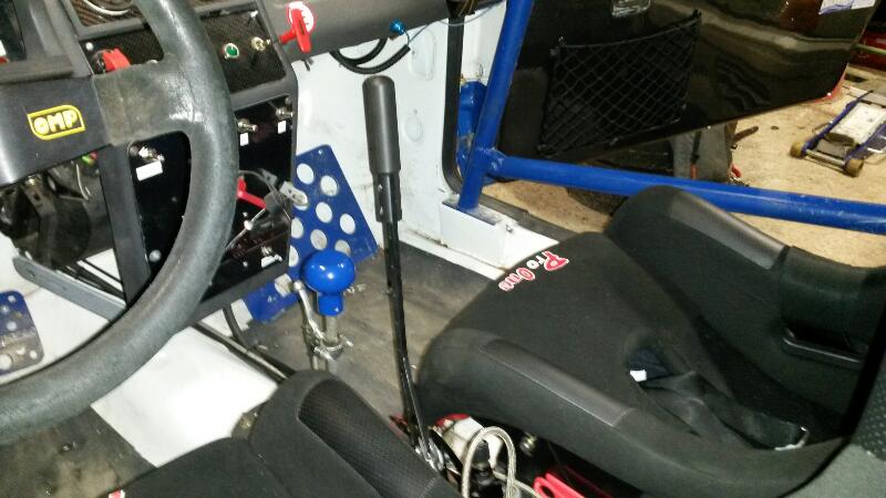

Et j'ai commencé un nouveau chantier, montage du frein a main vertical.
Je pense que je vais bien galerer a faire le support.

Montage definitif du fam, et remplacement du liquide de frein par du motul racing.
Messages : 18375
Has thanked : 526 times
Been thanked : 1150 times
Re: 205 rallye F2012 rallye Neufchatel le 12 avril
Top!! :ok:
