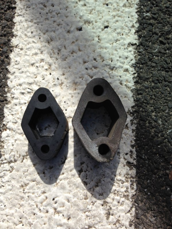

Bless_et_Ptitefleur a écrit :Par contre je viens de voir, normalement la modif c est le trou dans l autre sens perpendiculaire en fait.la ils sont parallèle ^_^
La je suis au boulot, j essayerai de trouver le plan que jean Luc 13 avait poste. Il traine sur le forum :ok:
Donc par tube ça fait 4 trous supplémentaire :unsure: De face et perpendiculaire a 2mm du premier

Bonsoir,
Alors sur la mienne, les entrailles des carbus sont d'origine, et ils fonctionnent bien/mieux....avec leurs 2 trous supplémentaires(traversant) :D

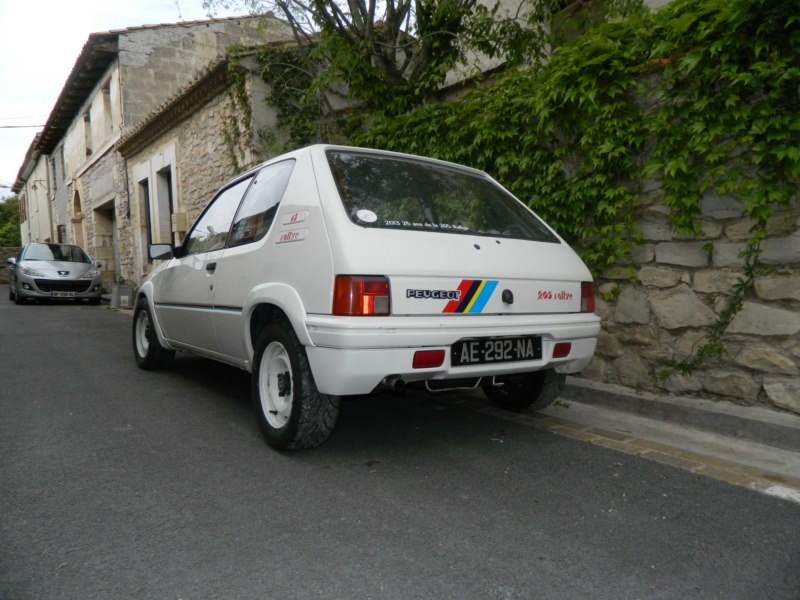

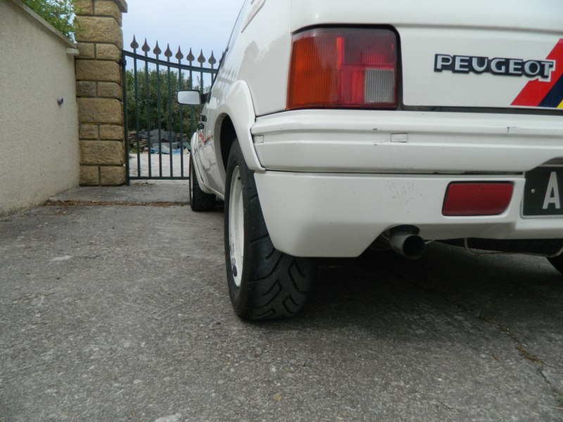

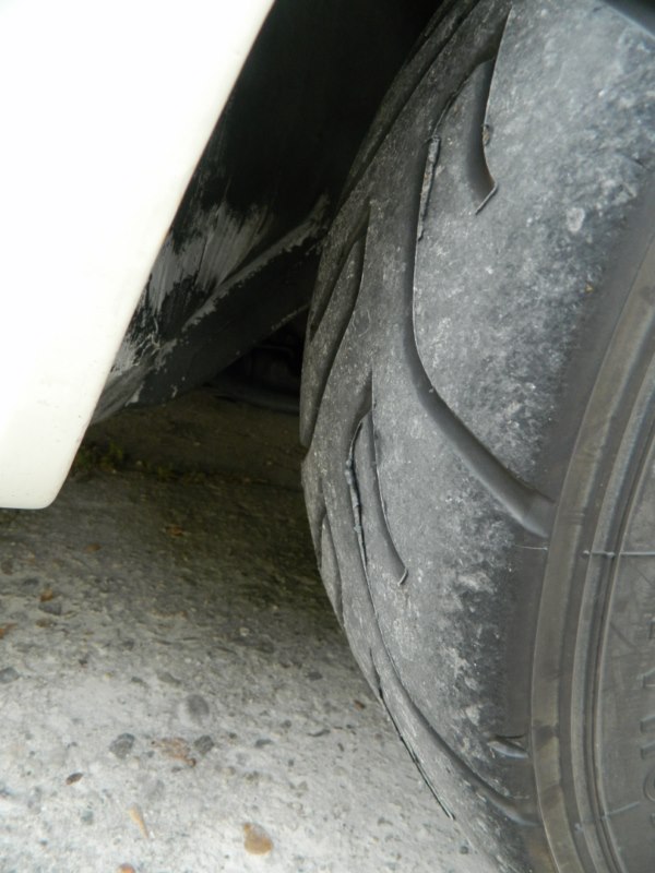

Bonsoir, aujourd'hui petite balade autour de Montpellier, après avoir récupérer mes jantes chaussées de 4 Yoko 048 (ceux trouvés d'occase "_" )
Au final, pour des pneus qui avaient déjà roulé, j'en suis content :rolleyes:
La voiture est bien posée, c'est bien rigide et au levé de pieds, c'est la réaction d'un gros kart :bien:
Sur petite route bosselée, il n'y a plus le flou du 165/70, et combiné aux bilstein/eibach, niquel :ok:
Ils sont moins silencieux,je ferais moins de bornes, mais c'est top
Sur cette photo, je rattrape l'usure :mrgreen:

Et sinon elles sont pas mal ces gommes :ok:
Sinon, faut que je diminue la pression à l'arriere, ils ne chauffent pas "_"
J'ai mis 2bars au carré pour voir un peu le comportement: vais passer à 1,8 à l'arrière

Herve a écrit :Salut Stephan,
Une autre fois, je serais en loire-atlantique :mrgreen:
en effet
pour la pression,
on doit se raprocher des pressions de pneus slick
tu seras je pense pas loin de la verite avec 1.8
a+ steph
Messages : 8364
Has thanked : 85 times
Been thanked : 180 times
Re: Ma voiture blanche
Met 1.9 av et 1.7 derrière ;)

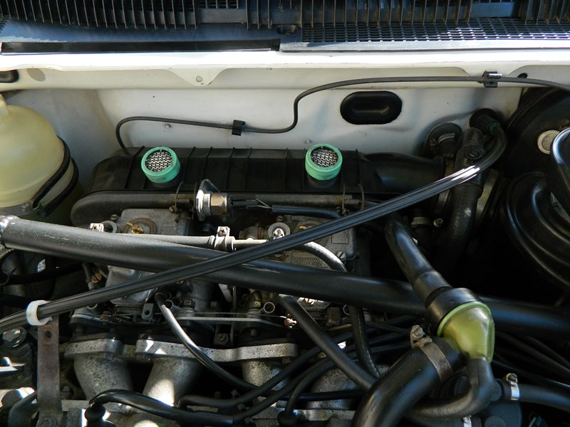

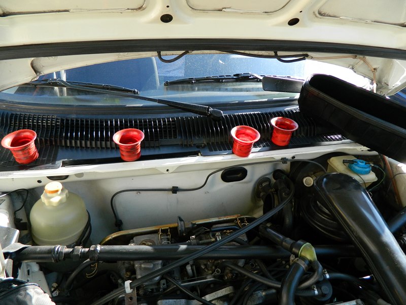

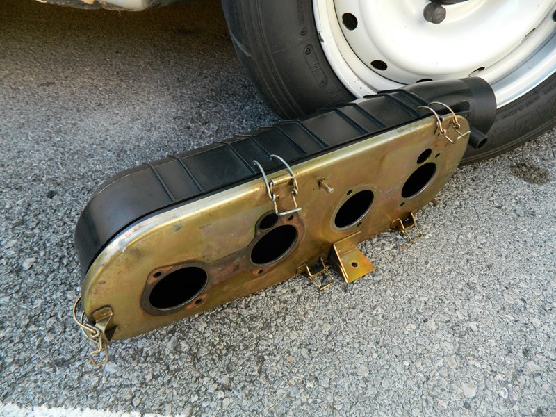

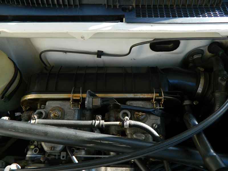

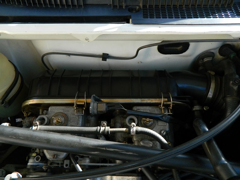

Bonjour, alors pendant une petite pause ce week-end, j'ai remonté ce que j'avais trouvé il a quelque temps "_"
C'est du "avant-pendant-après" :p
J'en ai profité pour faire un petit tour: tout va bien(avec toutes les agrafes, la boite à air est bien mieux fixée à sa plaque :rolleyes: )
Voili B)
