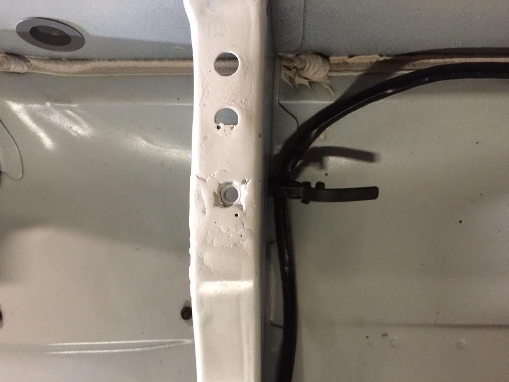

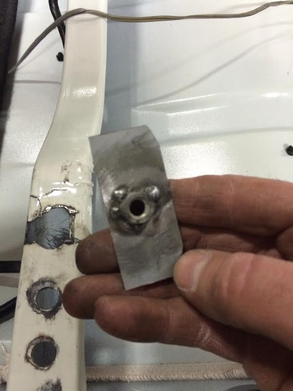

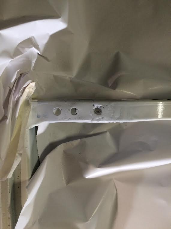

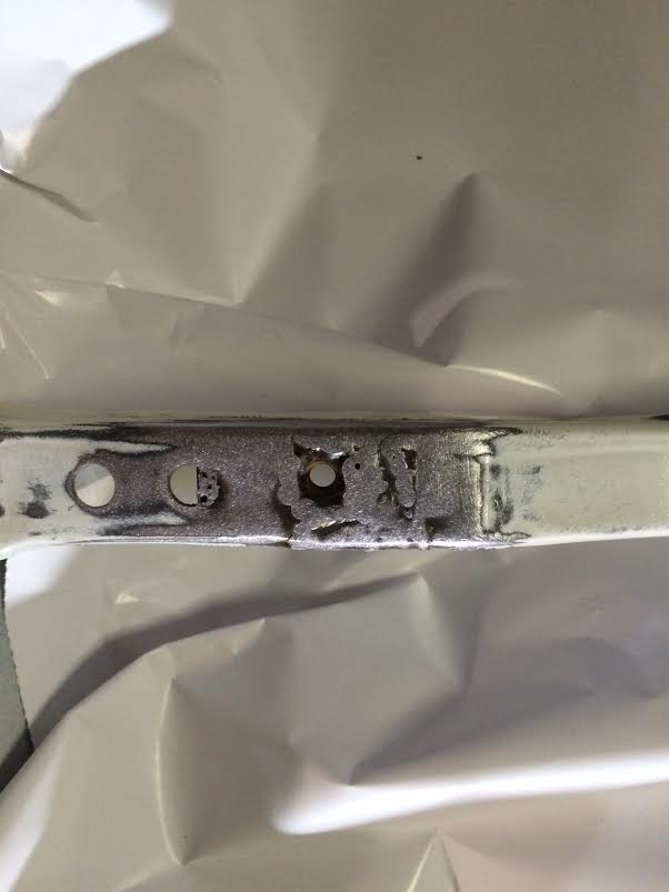

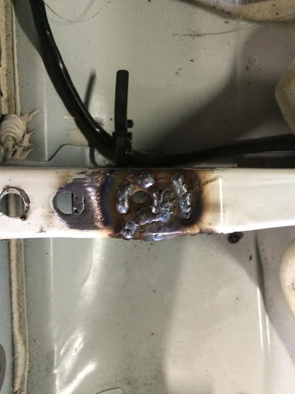

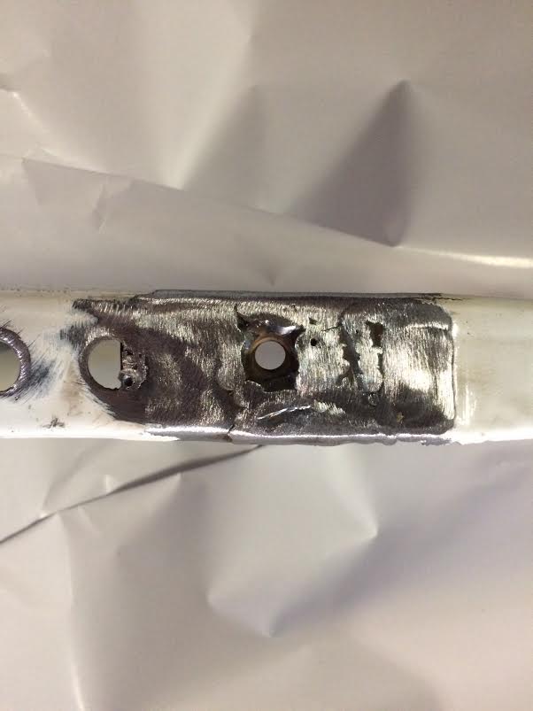

Pour tes fixations je suis équipé à présent pour ressouder,j'ai réparé ma fixation hs sur ma 106,meme maladie ,si ca te dis,on se fait ca
- Jul964rs92
- Messages : 5971
- Has thanked : 485 times
- Been thanked : 679 times
Re: Julien - 205 Rallye en piste !
ouais ça serait top !! Gérable avant la natio ? Je peux démonter la moquette et remonter le siège juste pour apporter la voiture en amont
Faut que j'achète des bombes d’apprêts et peinture ? Ou tu t'entraine avec ton pistolet c'est caché tant que c'est protégé contre la corrosion ...
tu as besoin de quoi dit moi ?

Je te tiens au courant pour faire ca rapidement,passes par mp qu'on voie ca
J'ai ce qu'il faut en peinture pour protéger

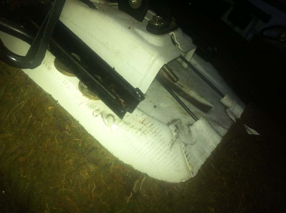

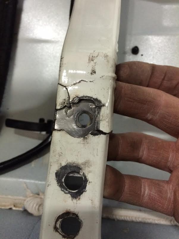

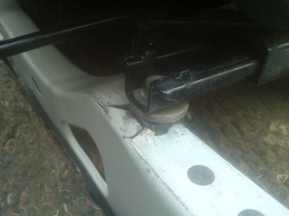

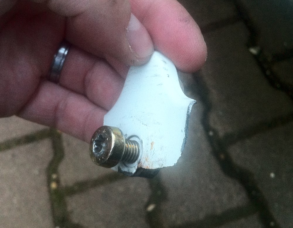

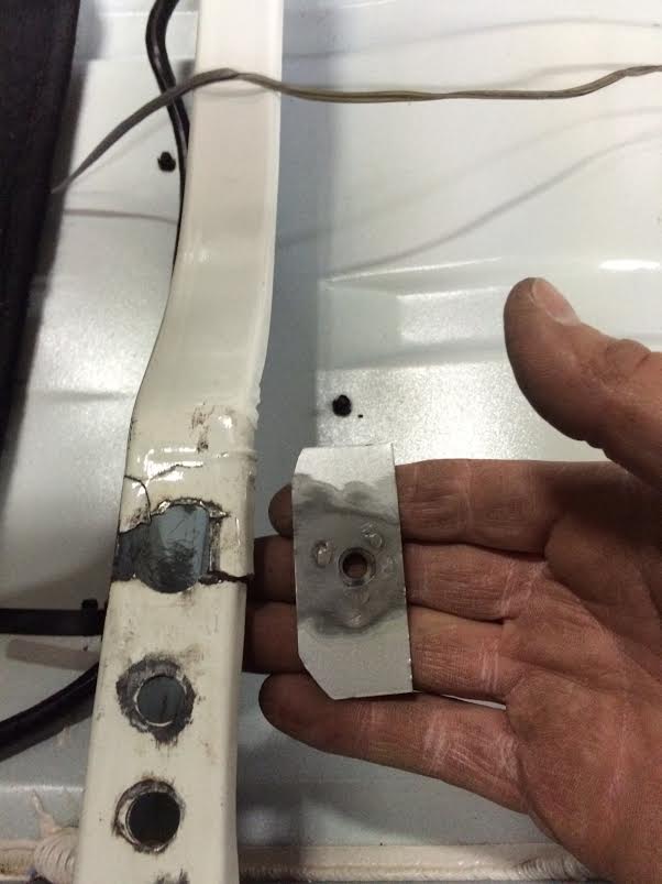

1h30 pour démonter, déprimer et remonter juste les sièges
-1 des 2 fixations du siège conducteur complètement arrachée. Presque découpé proprement
l'autre est donc sur le point de se barrer
-peut être une des conséquences: j'ai l'impression que la tôle coté fixation arrière droit (sens de marche) est abimée.

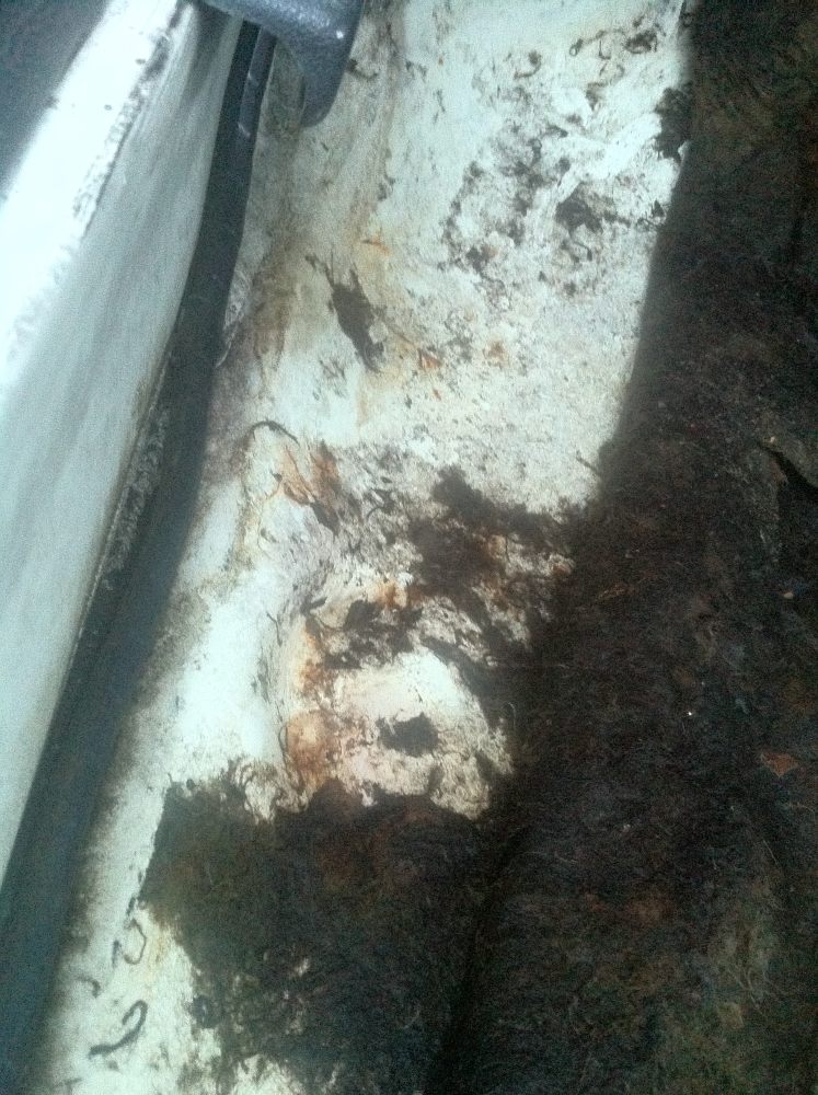

-l'isolant est complètement trempé, ça part en miettes du coup j'espère que je n'ai pas de corrosion performante, voir perforante
=>> L'isolant trempé c'est le coup du "je fais un truc sans savoir ce que je fais" mais ça date de y'a 9 ans avec mon père on avait obturé des trous en dessous car c'était déjà humide en fait à l'époque, mais peut être que ça aérait
nous avions penser que l'humidité remontait par là.
Voili voilou moitié
moité
Voili voilou moitié

2 causes d'infiltrations fréquentes: les bouchons de plancher qui sont déboités et les joints des vitres de custodes qui ont l'age de la voiture
on va essayer de réparer ca Jul'

j'ai vu ton MP les photos arrivent
edit
là c'est surtout crasseux
edit

Il y'a aussi le poid du bonhomme ..et utilisation intensive de la caisse qui fait que ça se coupe
de bon renforts et c est repartie

+25kg en 10 ans
