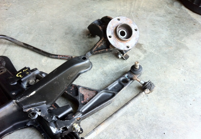

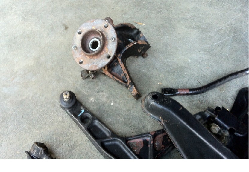

Ben après démontage du train avant et du berceau, nettoyage au jantor, légèrement dilué, Karcher eau chaude + savon et rinçage.
Bon c'est mieux.....

Bon, c'est mieux, mais il va falloir finir à la main. Ensuite ponçage, apprêt et peinture.
Sur la caisse, il me reste à démonter le Mastervac, finir le nettoyage du compartiment moteur et de l'autre passage de roue.
Léger ponçage, apprêt et peinture.

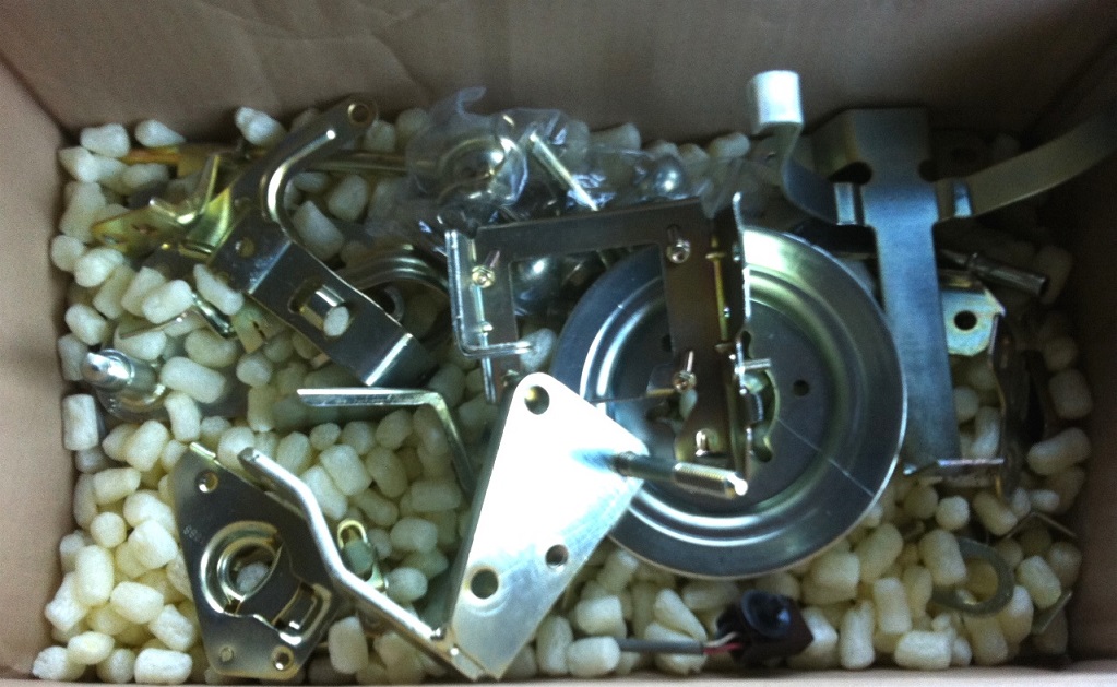

Aujourd'hui, le facteur a déposé un colis dans ma boîte à lettre.
Un colis qui fait un bruit métallique, lorsqu'on le secoue.
Un colis venu de l'est, d'Alsace exactement.
Oui bien sur, vous voyez ce que cela peut être.
Un envoi de notre ami Olivier, je l'ai simplement ouvert, sans déballer ce qu'il contient.
Mais c'est du beau, et ça brille, doré à l'or fin comme convenu.....
Merci à toi Olivier et à ceux qui électro zingue, c'est top. :ok: :ok: :ok:
Des photos détaillées demain.

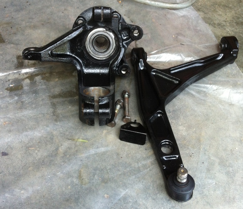

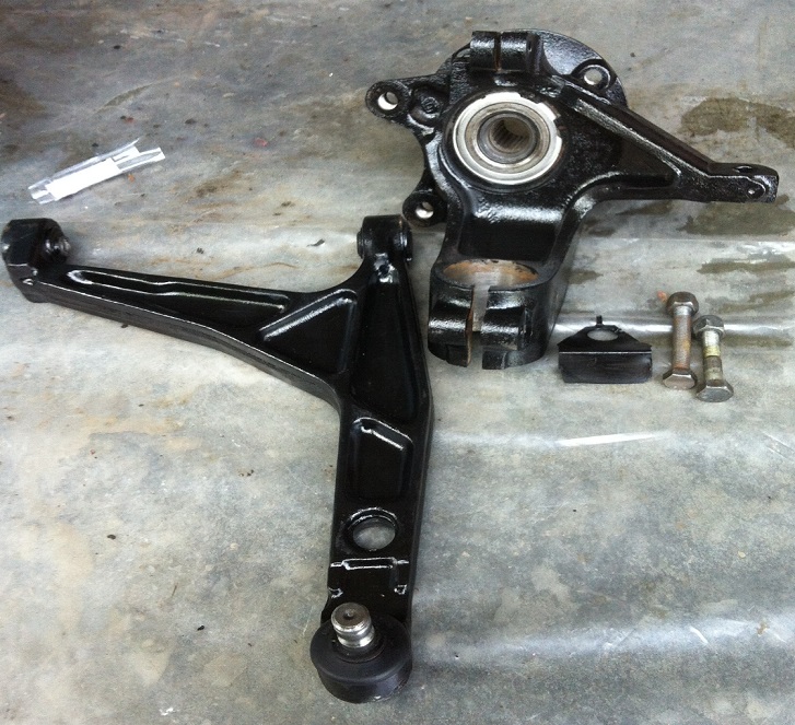

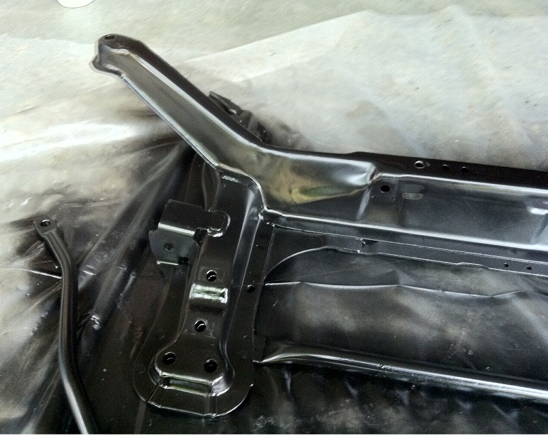

les travaux ont un peu avancé, nettoyage, ponçage et peinture des moyeux et des triangles.

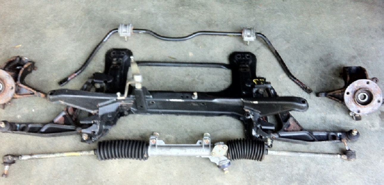

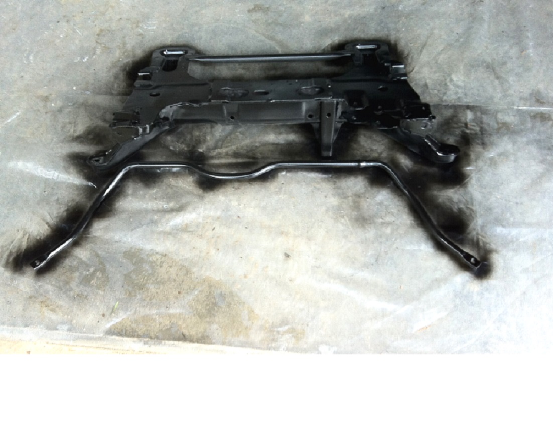

Suite du progamme, le berceau et la barre stabilisatrice ont été poncés, peinture certainement cet après-midi.

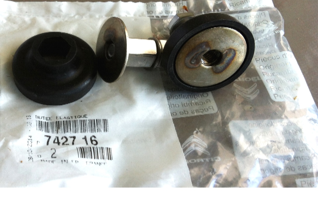

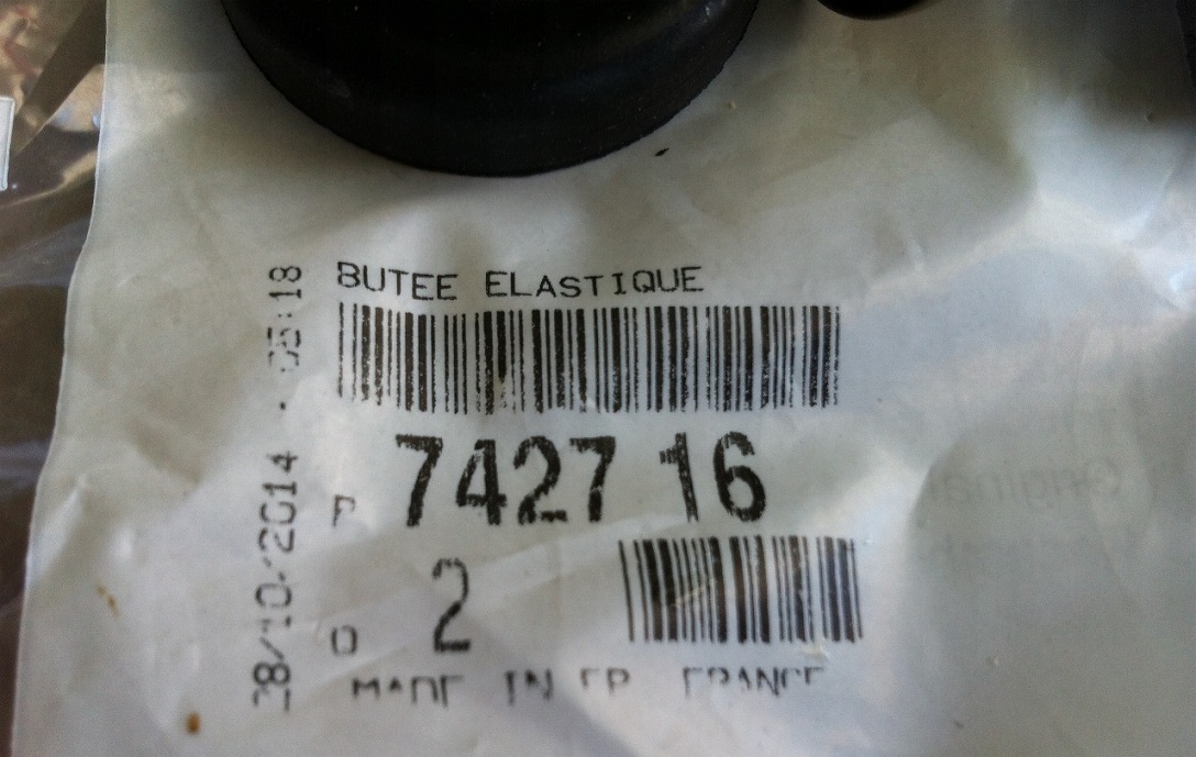

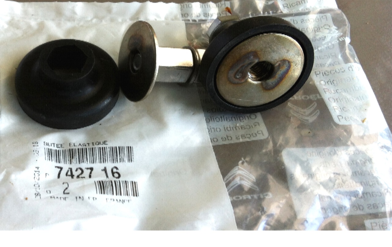

J'ai reçu ce midi un petit courrier venant de Tchéquie .............

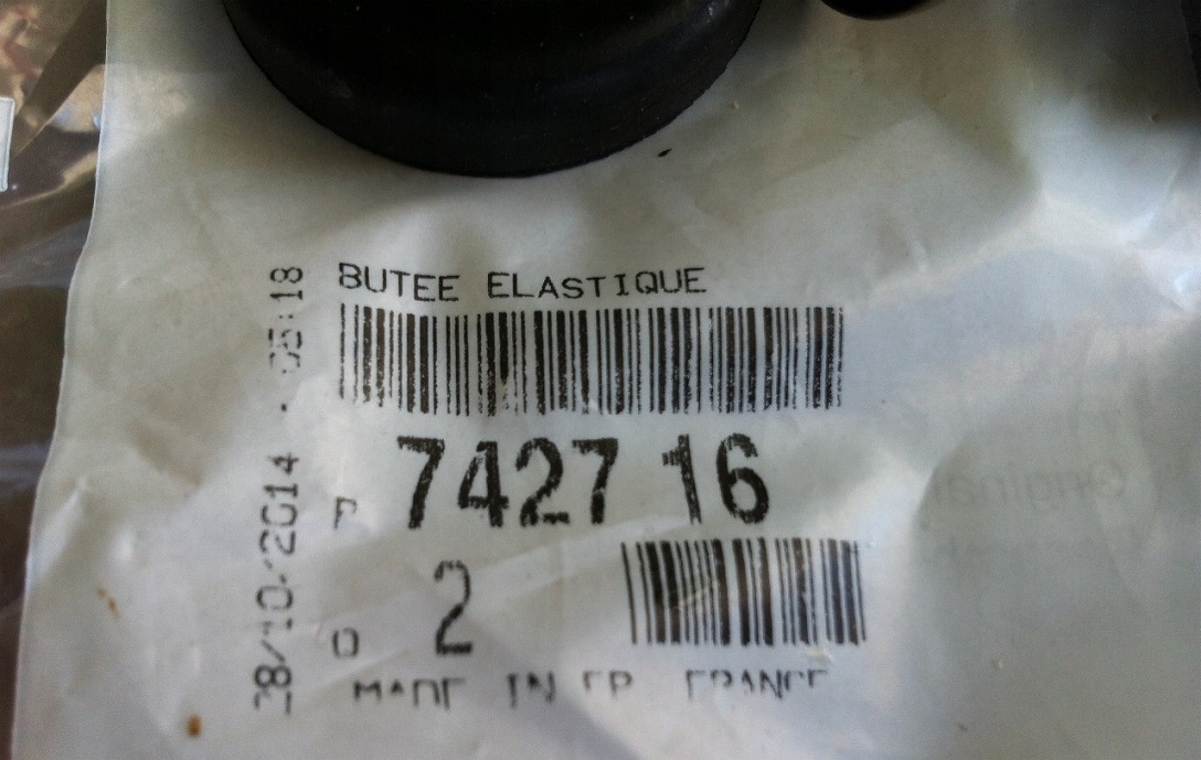

Si vous regardez bien, c'est un emballage Citroën (pour les butées caoutchouc), et Made in France sur l'emballage.
Quel paradoxe, lorsque je me suis rendu chez Peugeot, on ma répondu NFP
Les butées sont elles disponibles chez Citroën, je n'en sais rien..........?
Mais combien y a t'il de 205 GTI, Rallye ou CTI dans les pays de l'Est pour que l'on trouve cela chez eux.... ??????????????????

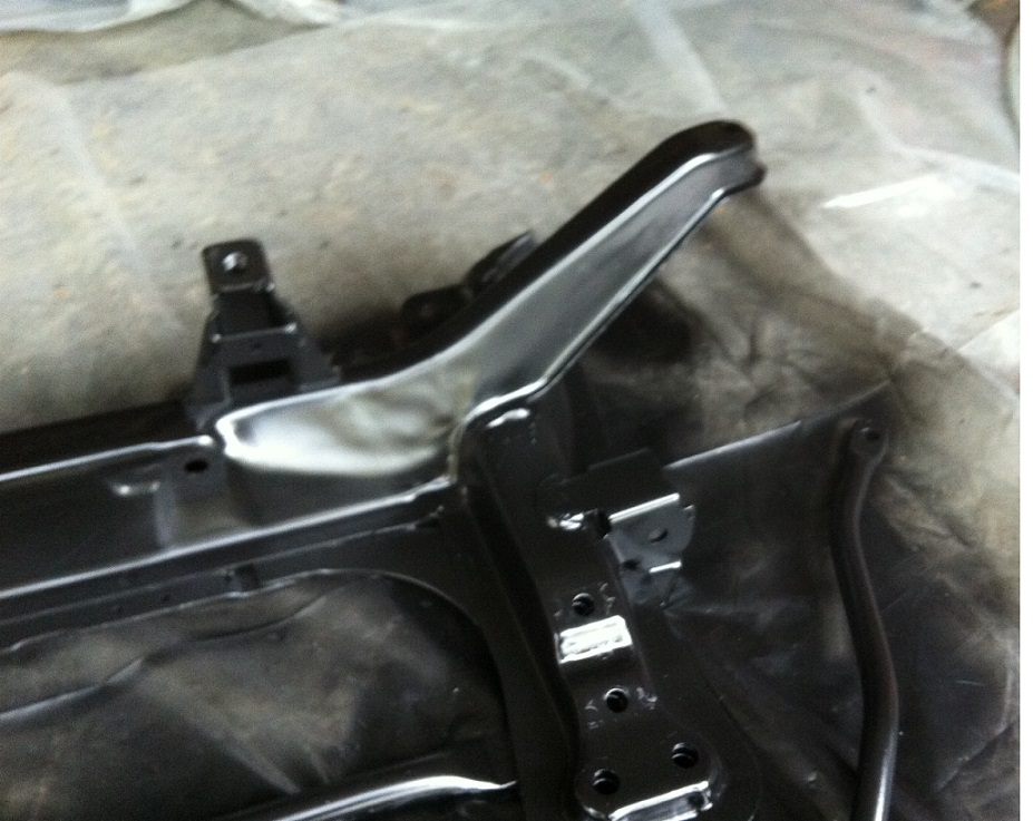

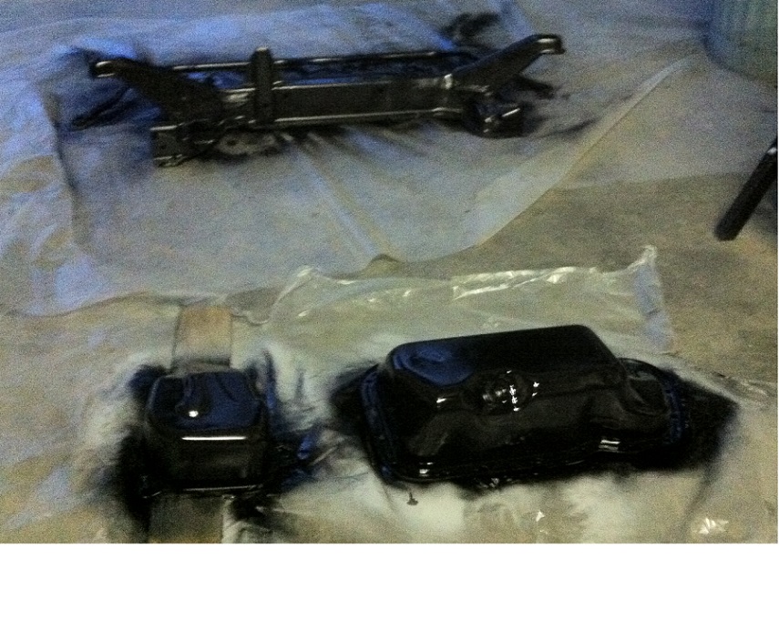

Les photos sont pas terrible, il faisait nuit. Mais le boulot a été fait.
le berceau et la barre stab...

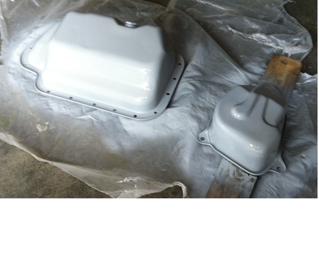

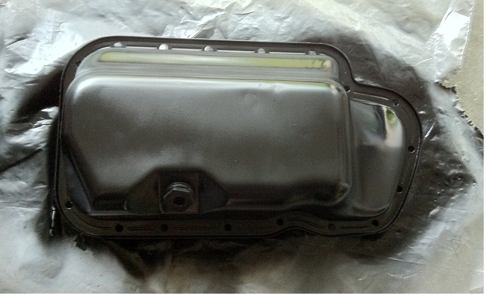

J'en ai profité pour peindre également, le carter d'huile et de boîte, qui depuis leur ponçage commençait à nouveau à rouiller. Un petit coût d'apprêt auparavant.

J'en ai profité pour peindre également, le carter d'huile et celui de boîte, qui depuis leur ponçage, commençait à nouveau à rouiller. Un petit coup d'apprêt auparavant.

Après une deuxième couche, c'est quand même mieux.
Le carter lui aussi est mieux

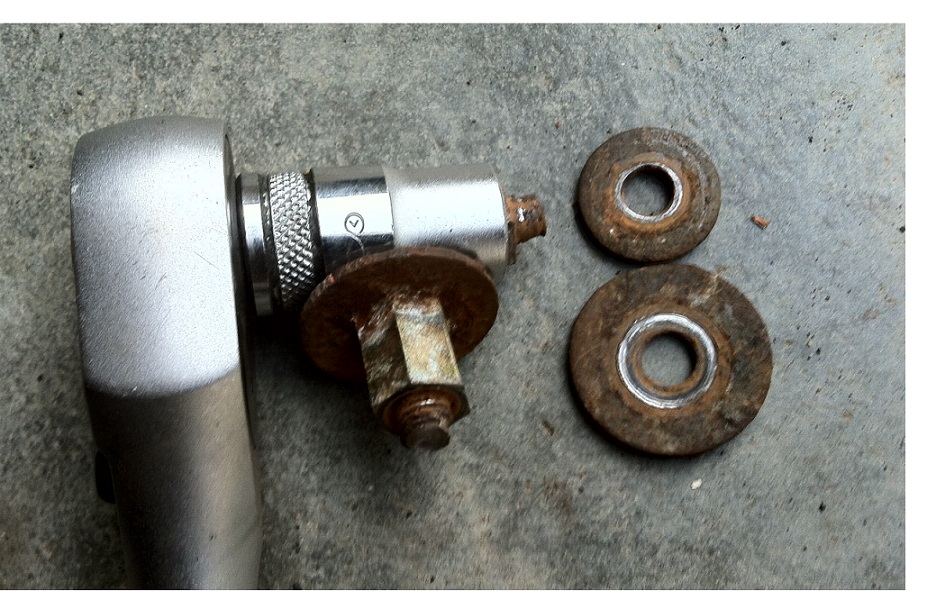

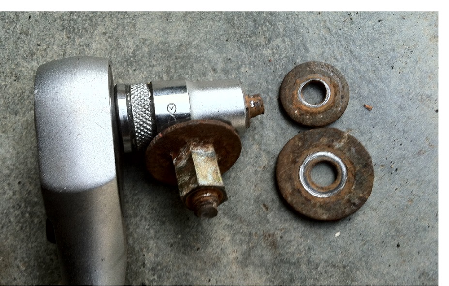

Ayant reçu, l'entretoise et la butée caoutchouc de Tchéquie, dimanche soir après un bol d'iode au bord de la Méditerranée proche, j'ai sorti le cliquet, et une clé à griffe.
Malgré des doses de dégrippant quasi quotidienne, elle avait jusqu'à présent résisté.
Mais hier soir......... alors quelle ne s'y attendait pas........... par surprise, JE L'AI EU.......mais pas vivante.......
Et bien maintenant cette satanée butée sera remplacée par une Franco/Tchèque, comme quoi, il n'y a pas que les Toubibs qui nous viennent des Pays de l' Est.
