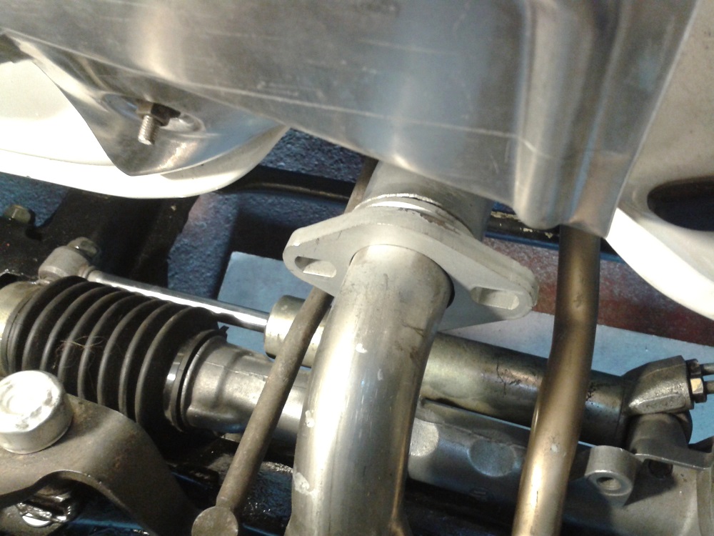

Salut à tous, :D
Voilà sur ma 205 F2000, je vais bientôt monter la ligne d'échappement, mais j'ai un problème d'adaptation :unsure: :
J'ai collecteur 4/2/1 pour Peugeot 205 XS donc montage avec bride c'est à dire vis, ressorts et joint comme sur la photo ci dessous ;) :
Ma question est : où puis-je trouver l'autre partie côté ligne d'échap. sachant que la ligne fait 55mm de diamètre ?
Merci beaucoup d'avance pour vos réponse.

Ma ligne en Ø55 posséde au moins le renflement assurant l'articulation et un peu d'étanchéité. :huh:
Mais si ca peut t'aider : 2 papattes soudées sur la ligne afin d'adapter les ressorts d'origine qui passent au poil de c_l entre les tringles de BV. Et comme ça fuit tout le temps, une tresse acier inox achetée en centre auto.

En faite, côté ligne j'ai les pattes soudées pour pouvoir monter comme à l'origine et côté col de cygne j'ai la bride pour le montage avec les vis et ressorts.
Tu confirme l'idée que j'avais, mettre les ressorts d'origine de la 205 Rallye.

Pour conclure mon problème, j'ai trouvé des ressorts qui sont un peu plus long que les ressorts d'origine de 205 Rallye :
http://www.oreca-store.com/ressort-inox ... o8-mm.html
Résultat ils se fixent parfaitement sur la bride du collecteur d'échap. que l'on voit sur la photo de mon premier message.
