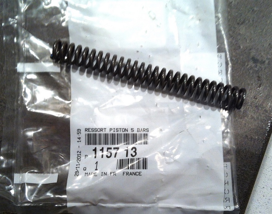

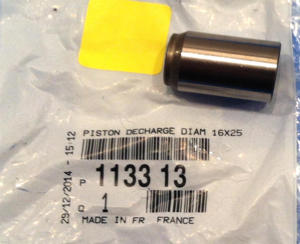

Suite aux conseil de blogeurs éclairés, voilà ce que j'ai récupéré, chez le monsieur de chez Pigeot.
le ressort et le clapet de la pompe à huile
Les références me semblent être les bonnes, mais c'est plus la forme du clapet qui me pose problème, le mien est complètement cylindrique.
Je fais appel aux spécialistes, pour savoir si c'est le bon clapet. Petite précision, c'est le clapet pour une Turbo D, ressort taré légèrement plus dur, j'ai suivi les conseils de blogueurs plus expérimentés. Est ce correct ?
Meri pour vos réponses.
Messages : 10862
Re: clapet ressort pompe à huile
De toute façon tu n'as plus que cette référence de disponible pour tous les moteurs que ce soit en TU ou XU ;) :ok:
