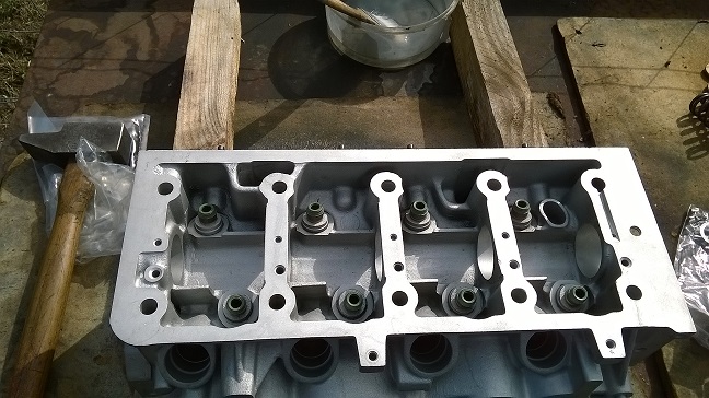

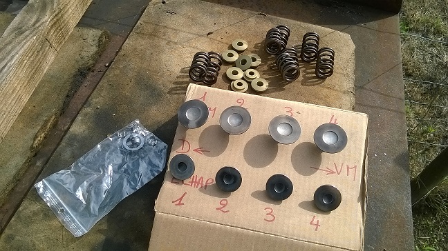

Hier après midi,....préparation de la culasse avec montage des joints de queue de soupapes neufs,ressorts et coupelles Catcams. ;)
Au départ,j'étais parti sur ces joints,...mais je me suis ravisé pour en fait monter ceux d'origines Peugeot.
Cela m'a juste obligé de tous les ressortir pour les remplacer un par un.
Mais avec les bons outils,....cela se fait rapidement.
A suivre,...... :ok:
