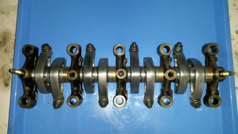

Ca avance doucement les culbuteurs sont prêts a rejoindre leur rampe
- bob_063
- Messages : 4356
- Has thanked : 678 times
- Been thanked : 372 times
Re: 205 rallye F2012 construction nouveau moteur
Joli
Qu'est ce que tu as fait comme travaux sur ces culbuteurs ?
Allégés, polis ?
Allégés, polis ?

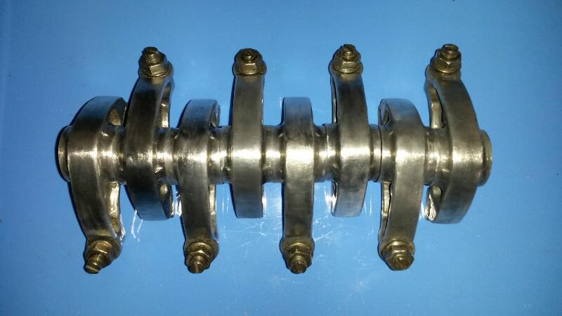

D'accord, y a eu du boulot
Pour l'allègement, tu as retiré juste un peu de matière ou tu les as percés ?
Par expérience, j'aurais tendance à dire que les culbuteurs sont fragiles, en retirant de la matière, on ne fini pas de les fragiliser ?
