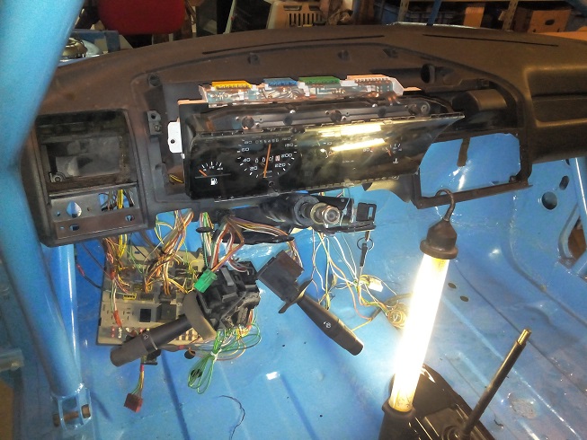

Montage épuisant moralement...... Le faisceau n'est plus tout a fait dans son état d'origine. Les fils ont été déscotchés et il n'y a plus de gaine :( Pour refaire tout ça propre, à mon avis, je n'avais pas le choix de tout reposer sur l'auto. Quand j'aurais tout cablé, j'essayerais de remettre ça propre.
J'ai quand même cablé une grosse partie de l'auto mais il y a quelques bricole qui me déplaisent :(
- Une fois que la platine a été cablé, j'ai voulu l'installer sur ces fixations mais elle ne passe pas à cause de l'arceau :( Je me demande comment je vais faire
- Quand je compare le faisceau installé sur mon autre rallye, il n'a rien a voir avec celui que je suis en train de monter :unsure: La platine ou on branche le + de la batterie et le boitier juste à coté ou il y a les relais sont complètement différent :unsure:
Un vrai casse tête :lol:

C'est chiant le faisceau hein ?
Le pire c'est qu'à le manipuler tu fais plein de micro coupures qui font des pannes après coup, pas permanentes impossible à detecter, des masses, parfois risque d'incendie, toussa toussa....
Bref, un enfer.
Si tu veux je viens te débarrasser, j'ai un plateau ;)

Ce qui est chiant, c'est que plusieurs parties de mon faisceau ne sont ni maintenu par du scotch, ni par des gaines.....
Il a été allégé donc pas mal déballé.

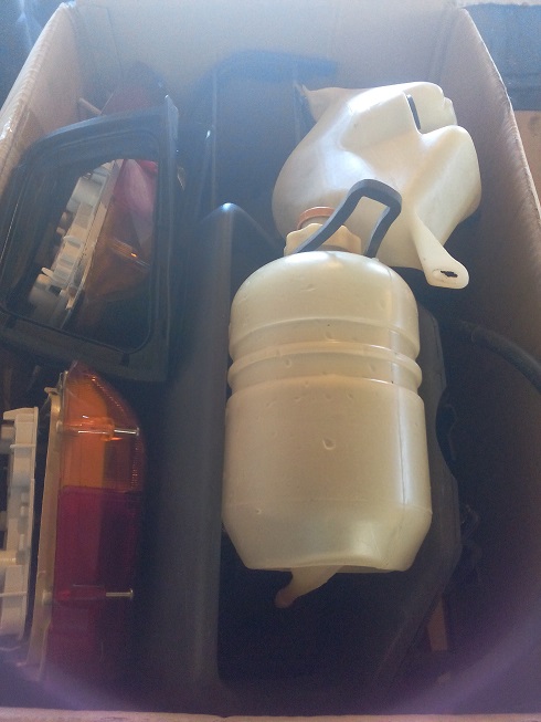

En attendant, je ne chaume pas B) Je prépare toutes les petites pièces qu'il me reste. Gros nettoyage...... Heureusement, je triche, Mme me laisse utiliser son lave vaisselle :lol: :mrgreen: ça m'arrange bien pour laver certaines pièces comme tout les petits caoutchoucs .......

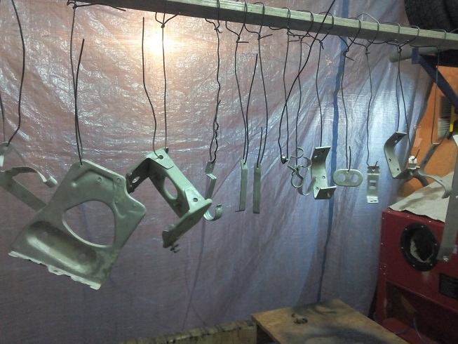

Aujourd'hui, j'ai passé des heures devant la sableuse..... je sable tout un tas de pièces, support de batterie, toutes les pates de maintient des durites, toutes les ferrures de fixation de pares choc, etc.........
Je vais bientôt de nouveau chauffer le garage et me lancer dans la peinture de toutes ces petites pièces B)

Ce matin, j'ai passé en apprêt une série de petites pièces....... C'est long :o
Une série de petites pièces sablées
Un grand carton avec toutes sorte de pièces bien nettoyées

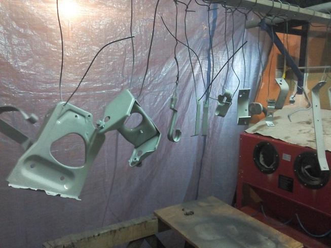

Une photo de la même serie de pièce apprêtées .... Elles sont bien au chaud dans le garage B)
Cette après midi, je vais surement faire un peu de peinture de finition :ok:
