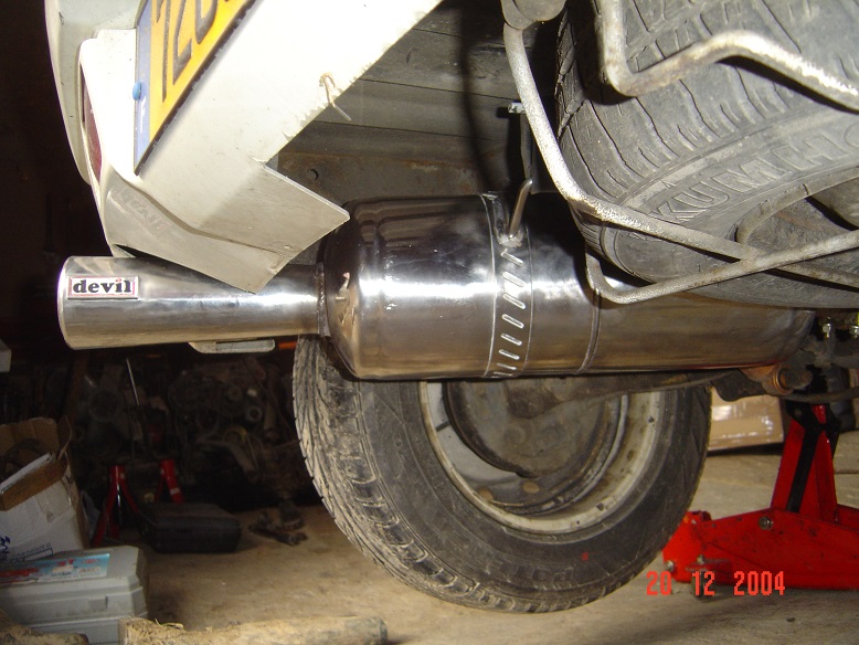

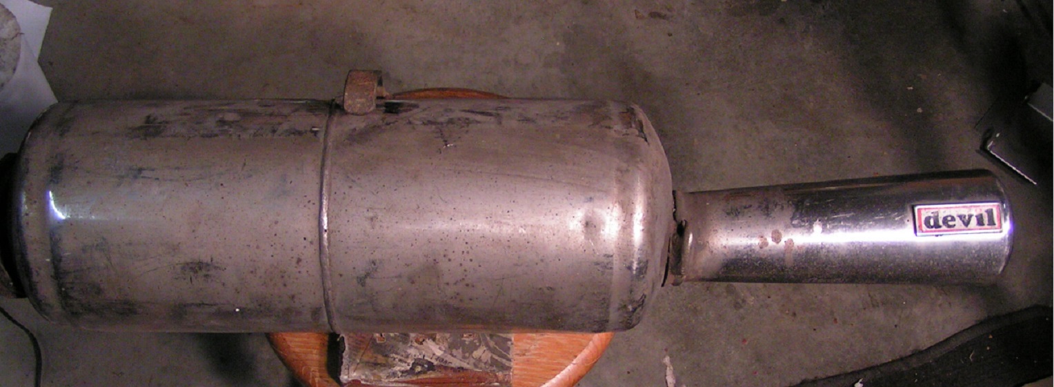

En ce qui concerne l'échappement, j'ai acquis ce devil cône inox, que je n'avais pas déballé....... il y à quelques modifs à faire...
Mais surtout, je le trouve extrêmement volumineux: longueur 670 mm - diamètre 165 mm, sortie du cone 80 mm environ....... je l'ai présenté, ça peut passer.....
Quelqu'un a t'il monté un pot aussi volumineux........ quel est votre avis ?

En ce qui concerne le devil cone, pas de problème, tu peux le monter si tu as la bonne connection en fonction de l'année de ton auto :ok: (collerette ou à emmancher ) Cet échappement n'est pas gros du tout ! Il est magnifique <oo> Et tu n'imagine pas le son.......
J'adore <oo> C'est devenu une pièce assez rare en bon état. Si t'es autocollants Devil sont un peu vieilli, tu les trouveras facilement sur eBay.
Je ne voudrais pas t'offenser...... mais si jamais tu voulais t'en séparer, saches que je serais éventuellement preneur B)

Petit coup de nostalgie :( J'ai ressorti des photos de mon Devil cone que j'avais à l'époque sur ma première rallye.
Photos prisent il y a 11 ans quand même :) ça ne rajeuni pas tout ça :p

Ton devil cône est assez rependu dans le club. Il fait partie des "cônes" assez recherchés.
