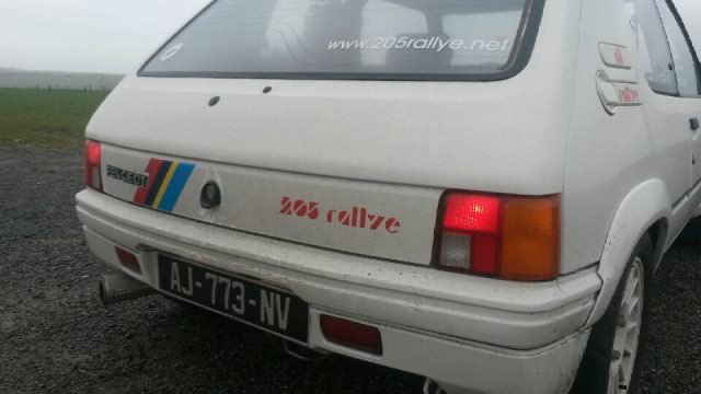

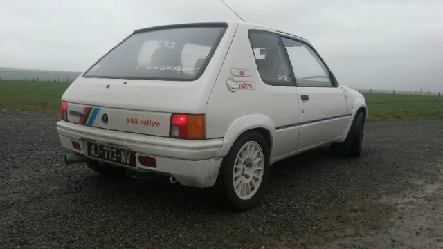

quelques news, ici depuis le changement de boite la semaine dernière, j'ai parcourus 500 kms cette semaine
vu l'état des routes , je vous dis pas l'état de la rallye :blink: :blink: :blink: , mais quel bonheur cette nouvelle boite <oo> <oo> <oo>
restera à en refaire autant avant de vidanger la boite :ok:
