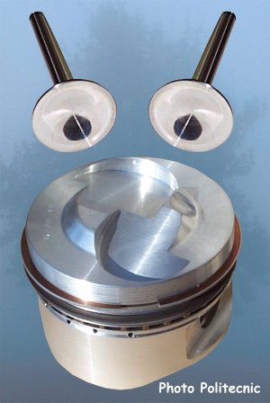

C'est clair pour l'allumage, en plus la distri est décalée pour que "les soupapes rentre dans les pistons"
