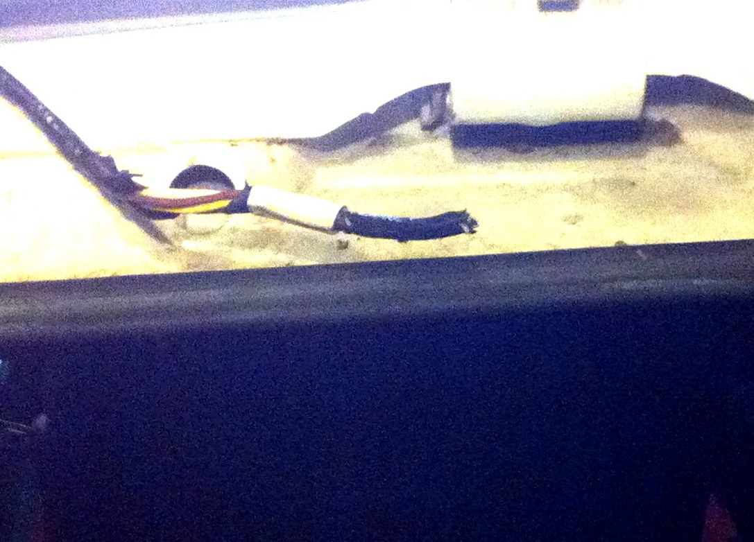

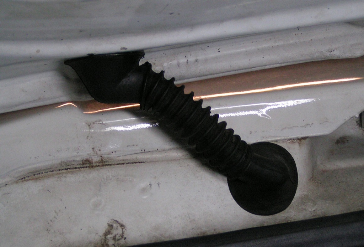

Petit bricolage aujourd'hui,....................les fils d'alimentation de la lunette arrière étaient cassés au niveau du pavillon, donc pas de dégivrage.
Pour passer les cables sur la caisse, après plusieurs essais infructueux, avec du fil de fer, j'ai réussi en faisant passer un cable électrique souple de section circulaire de 2,5 mm, dans la partie qui descend du haut du pavillon, vers le bas du coffre.......... j'ai ensuite accroché le nouveau faisceau, bien scotché........ je n'ai eu ensuite eu qu'a tirer, en accompagnant par le bas....... je ne dis pas que ça été simple, mais c'est passé........
J'ai enfilé le manchon de protection en caoutchouc.......j'ai ensuite accroché le faisceau au reste du faisceau qui était dans le pavillon, après avoir, sorti auparavant , le cable relié à la lunette dégivrante........ j'ai tiré, le tout, repassé le câble de lunette, branché......
J'ai ensuite positionné le manchon de caoutchouc....... opération terminée......... je vais changer le joint de male, un bon nettoyage sera nécessaire.....
