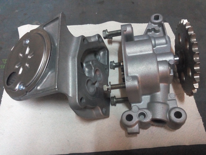

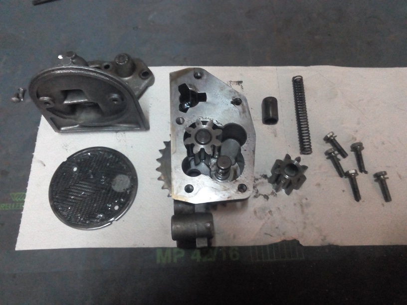

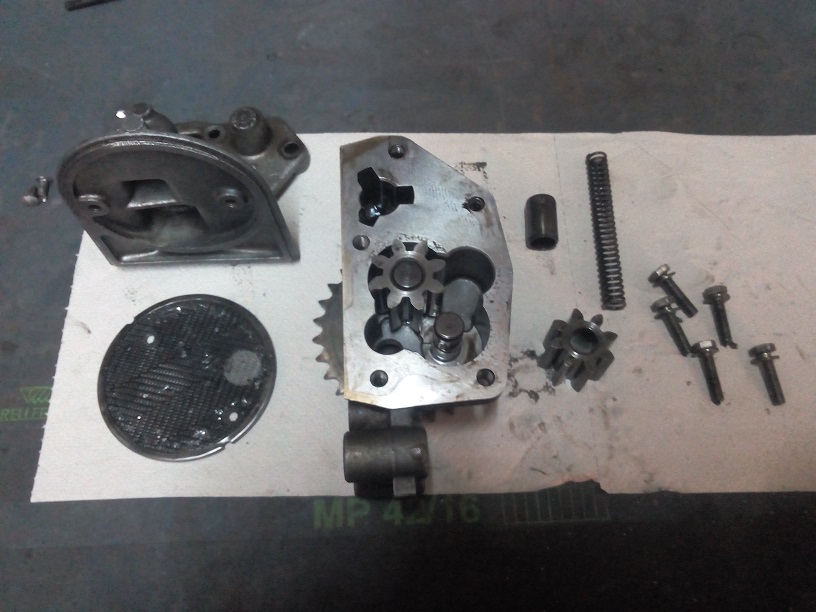

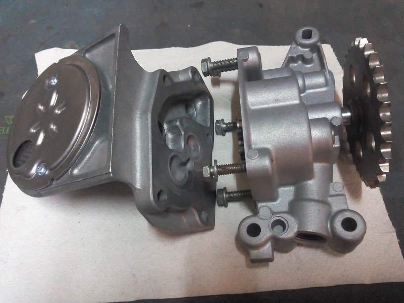

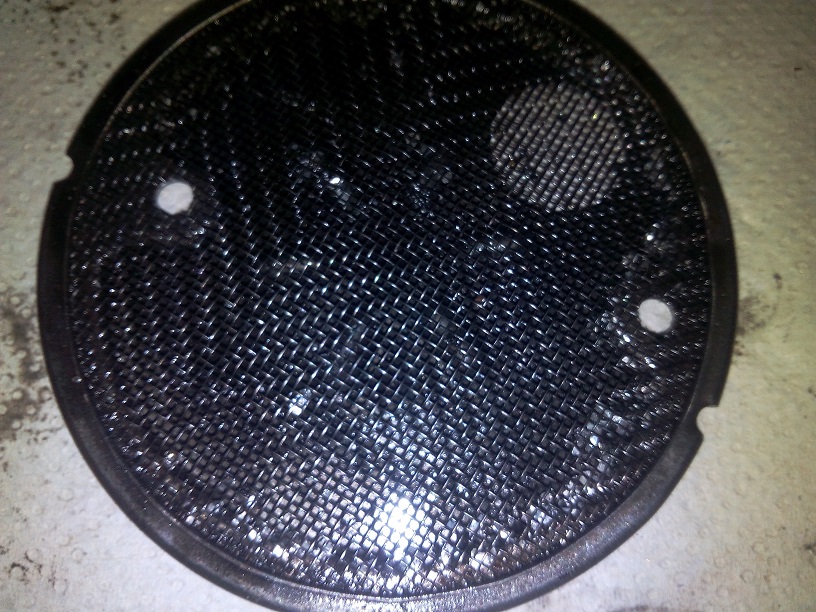

Samedi, je vais récupérer mon piston de décharge et mon nouveau ressort taré à 6 Bars. En attendant, j'ai fait une petite mise en beauté de la pompe à huile. Sur la photo, on ne voit pas mais c'est impressionnant la merde que j'ai trouvé dans la crépine :o
La pompe en pièces
La pompe en pièces
La crépine toute dégueulasse
Et voilà une pompe à huile toute propre, toute belle !

tu as monté quoi comme ressort? :rolleyes:

jean-luc13 a écrit :tu as monté quoi comme ressort? :rolleyes:
J'ai pas encore monté, j'ai commandé chez Peugeot.... J'ai cherché sur le service box et j'ai trouvé un ressort avec un tarage de 6 Bars contre 5 bars d'origine B) Je peux retrouver la référence si tu veux :)

Je veux bien a l'occasion, merci ! :ok:

jean-luc13 a écrit :Je veux bien a l'occasion, merci ! :ok:
1157.11 :ok:
Messages : 3906
Has thanked : 566 times
C'est ça, 1157.11 pour le ressort et 1133.13 pour le piston B)
