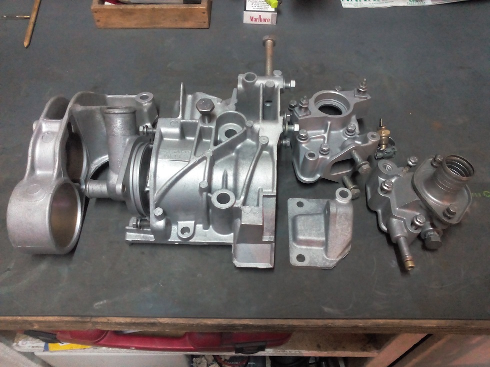

Aujourd'hui, c'était microbillage

Toujours du très beau boulot.bob_063 a écrit :Aujourd'hui, c'était microbillage

Mercirallye-du-sud-51 a écrit :Toujours du très beau boulot.bob_063 a écrit :Aujourd'hui, c'était microbillage

Disons que le temps de sortir le vieux silent bloc puis tout bien dégraisser, laver, sécher et microbiller, ça m'a pris entre 3 et 4hbab59 a écrit :bob_063 a écrit :Aujourd'hui, c'était microbillage
SUPERBE, combien de temps pour l'ensemble?

bob_063 a écrit :Disons que le temps de sortir le vieux silent bloc puis tout bien dégraisser, laver, sécher et microbiller, ça m'a pris entre 3 et 4hbab59 a écrit :bob_063 a écrit :Aujourd'hui, c'était microbillage
OK merci.

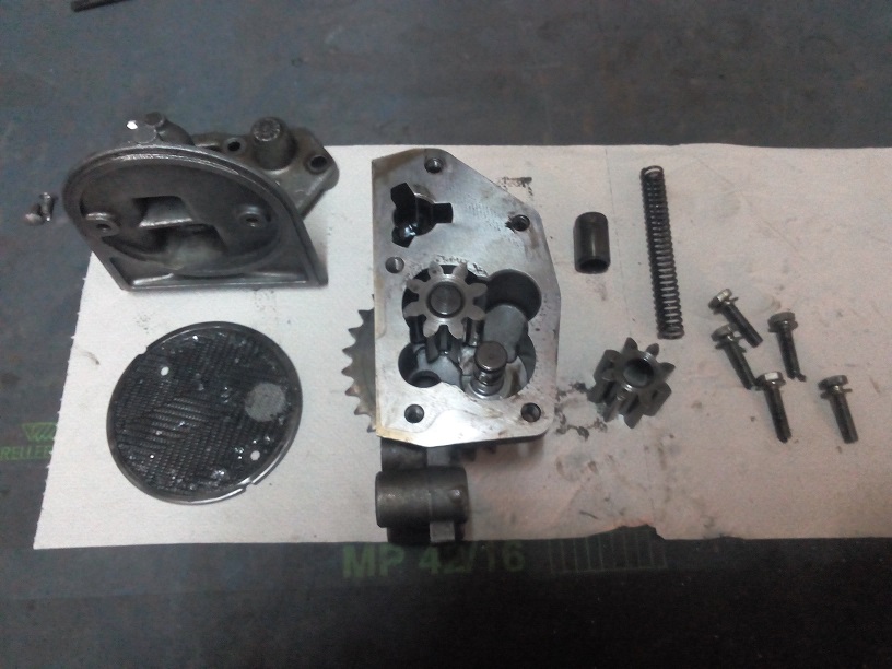

Samedi, je vais récupérer mon piston de décharge et mon nouveau ressort taré à 6 Bars. En attendant, j'ai fait une petite mise en beauté de la pompe à huile. Sur la photo, on ne voit pas mais c'est impressionnant la merde que j'ai trouvé dans la crépine

tu as monté quoi comme ressort?

J'ai pas encore monté, j'ai commandé chez Peugeot.... J'ai cherché sur le service box et j'ai trouvé un ressort avec un tarage de 6 Bars contre 5 bars d'originejean-luc13 a écrit :tu as monté quoi comme ressort?

Je veux bien a l'occasion, merci !

jean-luc13 a écrit :Je veux bien a l'occasion, merci !
1157.11

C'est ça, 1157.11 pour le ressort et 1133.13 pour le piston
