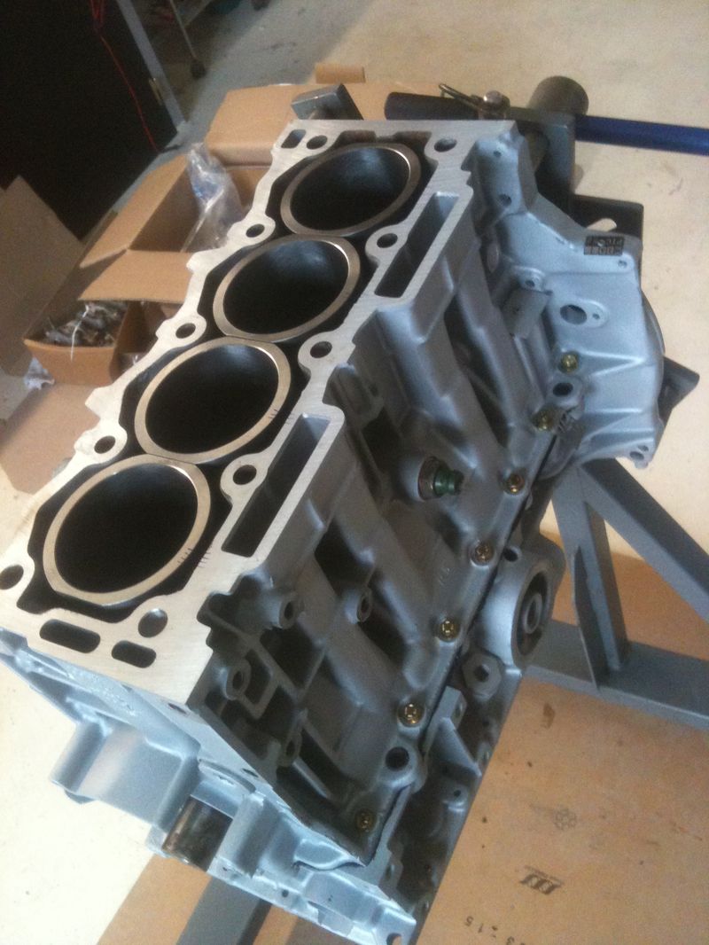

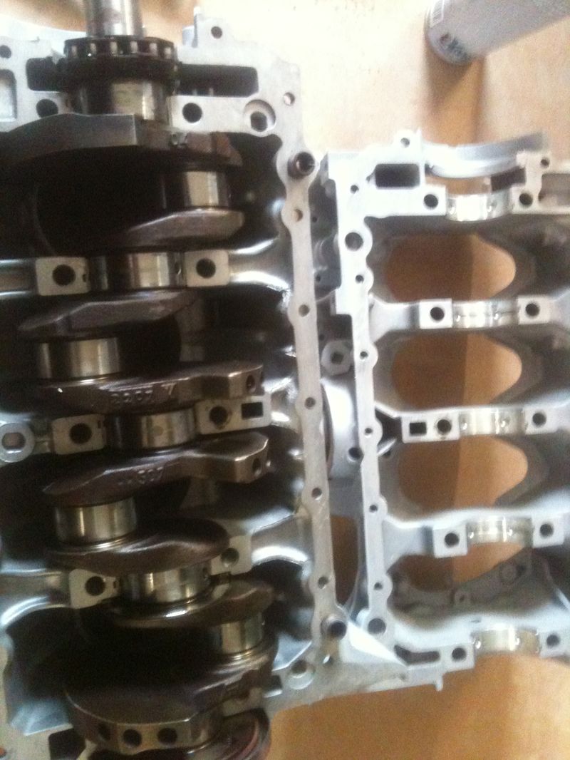

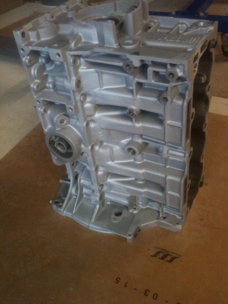

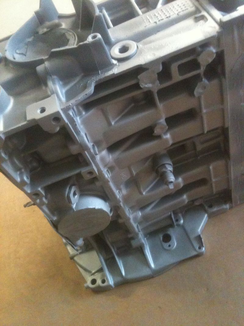

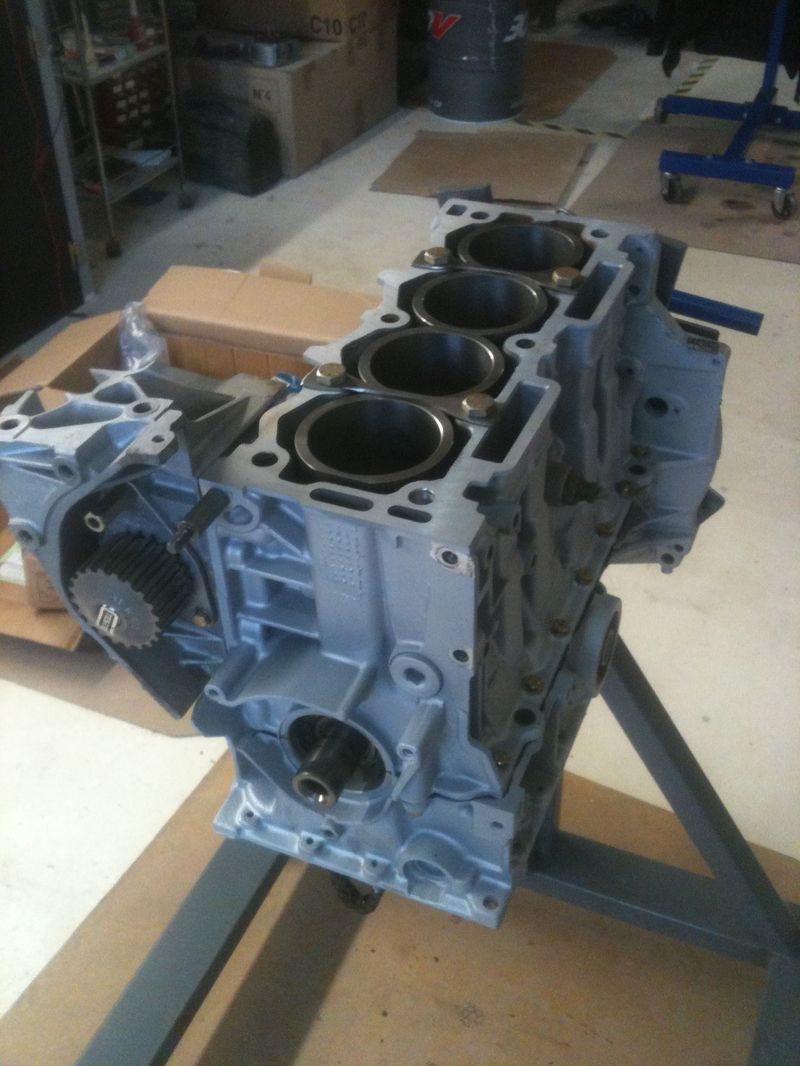

voilà ce qui a été fait sur mon bloc en qqs photos !!
Microbillage et préparation
Peinture
Remontage

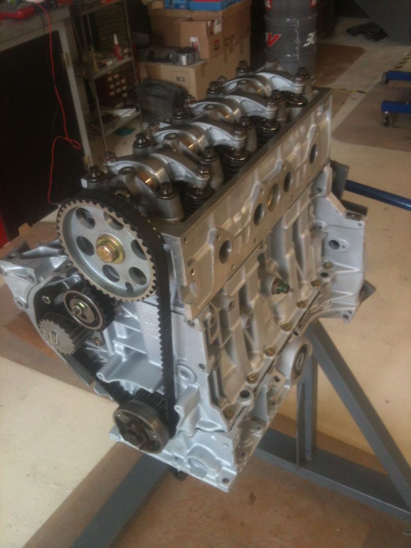

Suite remontage
La culasse est neuve.
Donc juste une tite vérif et le changement des joints de queues de soupapes.
Pose des bagues bronze et de la rampe de culbuts équilibrée.
Fin du remontage.

La peinture est une peinture spéciale pour bloc alu !!!
Ce soir remontage carbus.
Amorçage pompe à huile et elle a craqué !!!! <oo> <oo> <oo>
https://youtu.be/cpwrcKCr3pY
Bon çà fume un peu !!! c'est la peinture du collecteur.
Mais juste après deux coups de clés. toopppp !!!
