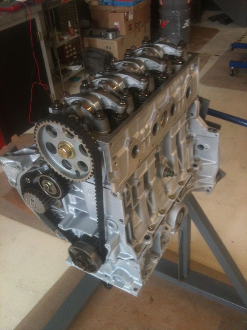

Mon ptit dragon à moi !!!!
Messages : 6961
A remercié : 961 fois
A été remercié : 492 fois
Magnifique, vraiment <oo> beau boulot :ok:
Messages : 8771
A remercié : 1196 fois
A été remercié : 1574 fois
Merci les Loulou !!! :ok:
Mais je ne suis pas seul pour faire çà. ;)
Messages : 2918
A remercié : 400 fois
A été remercié : 259 fois
superbe François, vous nous régalez les gars avec vos restaus moteur... :blush:
Messages : 8771
J'avoue que c'est sympa à regarder !!! :mrgreen:
C'est pour çà que j'aime le faire comme çà ..... ;)
Messages : 20324
A été remercié : 115 fois
Teelck a écrit :J'avoue que c'est sympa à regarder !!! :mrgreen:
De toute façon,....pour moi,...y'a pas d'autres méthodes.
Bravo les gars......... ;) :ok:

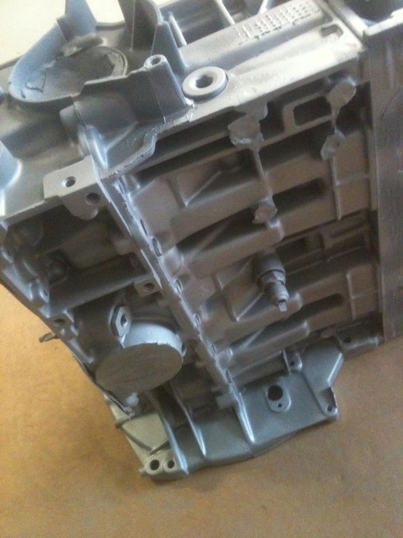

voilà ce qui a été fait sur mon bloc en qqs photos !!
Microbillage et préparation
Peinture
Remontage

Voilà !!! Tout ceci éffectué par Cricri biensur...
Un grand MERCI à Christophe, il connaissait mes impératifs et les a respectés !!!
Un mec en OR !!! :ok:
Vraiment merci à toi ...... :blush:
Messages : 9715
A remercié : 1076 fois
A été remercié : 1078 fois
c'est magnifique François :wub:
Messages : 8771
oui, il a bien bossé !!!
Merci Baptiste . :ok:

La peinture c'est beau :ok: J'espère ne pas regreter de ne pas avoir peint le mien :(
En tout cas, avant que je le microbille, il était peint et je n'aimais pas du tout :o Mais il faut dire qu'il ne devait pas être très bien peint :lol:
Messages : 8771
La peinture est une peinture spéciale pour bloc alu !!!
