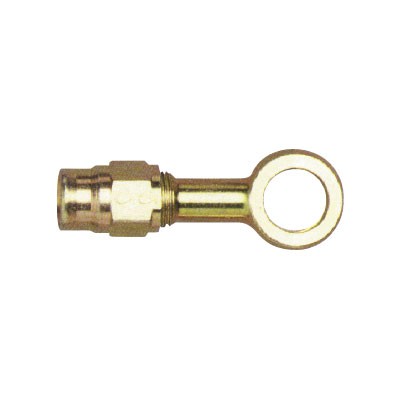

Oui c'est ca par contre prend un banjo basique et pas un court
- bob_063
- Messages : 3907
- Has thanked : 566 times
- Been thanked : 334 times
plutôt ce modèle alors ?AUR80 a écrit :Oui c'est ca par contre prend un banjo basique et pas un court
- Fichiers joints
- raccord_banjo_long_-_diametre_10mm_-_epaisseur_8mm_-_pour_tuyau_s03.jpg (10.76 Kio) Vu 1513 fois
- AUR80
- Messages : 2528
- Localisation : Amiens
- Been thanked : 66 times
- bob_063
- Messages : 3907
Ok, merciAUR80 a écrit :Ca c'est un long, mais ca ira

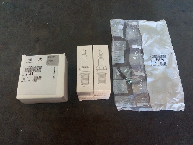

Encore quelques nouvelles pièces....
- Bougie Eyquem
- Joint d'échangeur d'huile
- Roulement de pignon de 5e

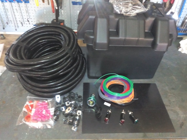

J'ai aussi reçu mon bac à batterie, du matos pour faire un peu de cablage ainsi qu'une plaque plexi noir pour faire ma platine où je vais fixer mon coupe circuit, ma commande forcée de ventilo, une prise 12v pour un chargeur de tel ou autre, etc....

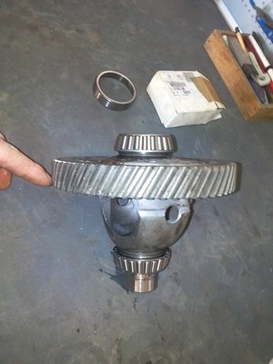

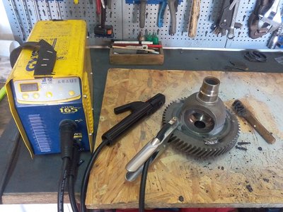

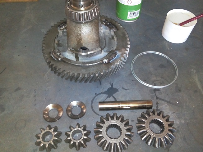

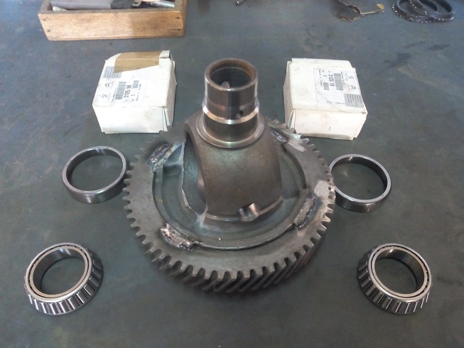

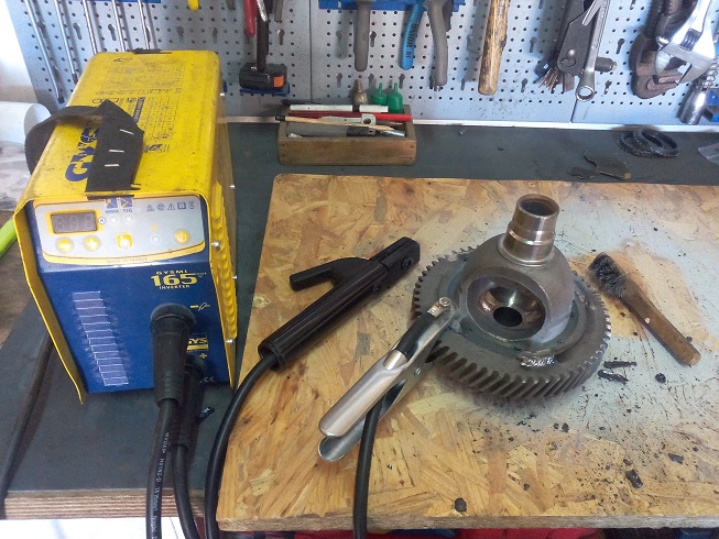

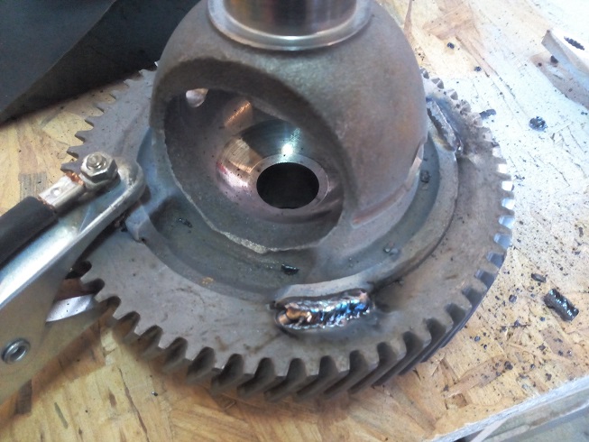

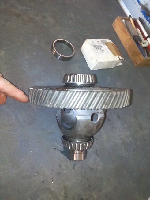

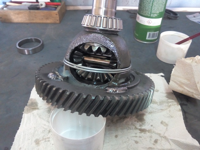

Et aujourd'hui, j'ai enfin remonté ma boite
Il ne reste plus qu'à peindre mon carter pour finir de la fermer....
Je vous ai fait pleins de photos
