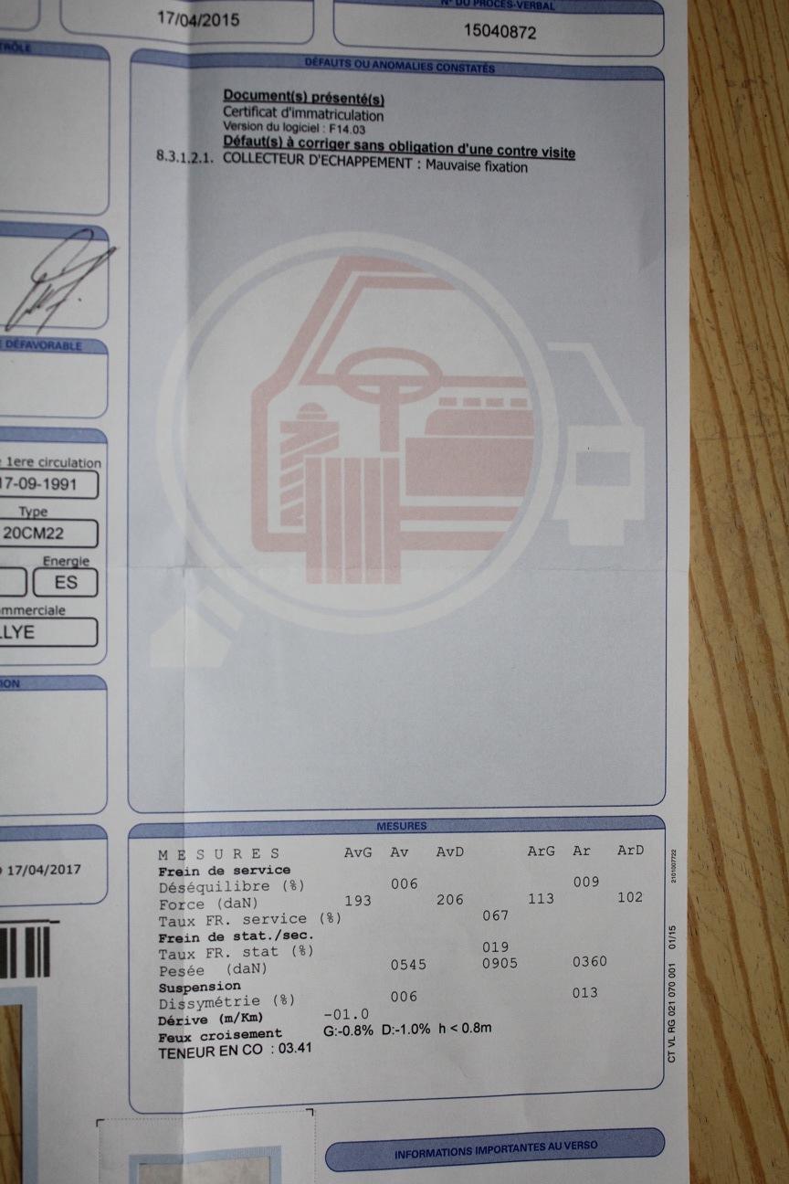

Ca y est, le ct est passé :ok: tranquille pour 2 ans :)

Petite question, concernant mon ct dans la ligne: suspension, dissymétrie AV:006 AR:013 c'est normal de ne pas avoir les mêmes valeur AV et AR?
Merci.
