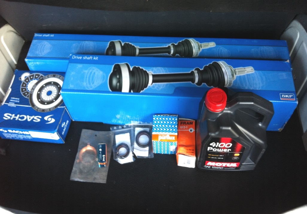

Malgré ce problème de bruit moteur qui me gâche un peu(beaucoup) la vie,............ j'ai fait quelques courses chez Retr'autosport, ......... cardans neuves, embrayage neuf, de quoi faire la vidange, et ce qui va avec.
En ce qui con cerne le moteur, pour que vous puissiez m'aider à identifier ce bruit, j'ai fait deux petites vidéos, dont les liens Youtoube se trouvent ci dessous
