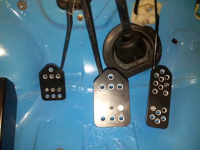

J'ai monté mon alternateur et refais le faisceau moteur à neuf :ok:
Depuis très longtemps, j'avais l'intention de redéposer mes Weber pour changer les roulements d'axes de papillons, c'est chose faite :ok:
Et j'ai fini la journée en montant ma pédale d'accélérateur ainsi que mon petit pédalier alu :)

:ok: C'est bon ça!!
C'est marrant, moi j'aurai monté les pédales dans l'autre sens!! :mrgreen:
:unsure: Je n'ai même pas réfléchi :unsure: Pour moi, ça se montait dans ce sens :lol:
C'est à l'envers ? :unsure:

Bob,
Ca fait plaisir la réouverture de ton post, on commençait à languir........... belle avancée, ne range pas les outils, le temps n'est pas au beau, le jardin va devoir attendre...
Pour les pédales,......... ouais, peut être dans l'autre sens......c'est comme tu le sens........(fallait l'écrire ça)

Pour moi, le pédalier est dans le bon sens :ok: Ca me choquerait de le monter autrement donc il restera comme ça :lol: Même si je l'ai mis à l'envers :p

En talon pointe, le frein n'est pas dans le bon sens.
En pointe-pointe ou "demi pied" (pour les pieds en 49 de large) faut inverser les deux pedales.
Là t'es monté talon-talon... à moins d'avoir un moignon...
