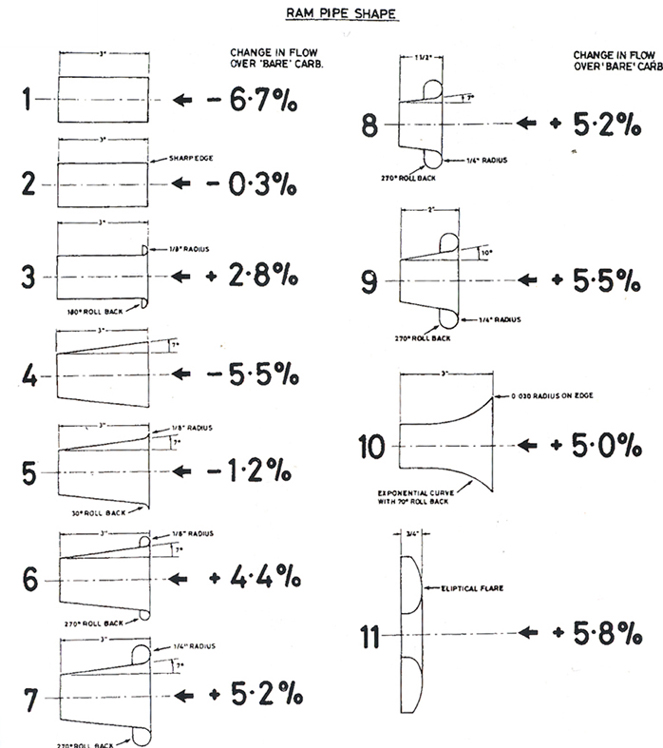

Et une série de documents intéressants

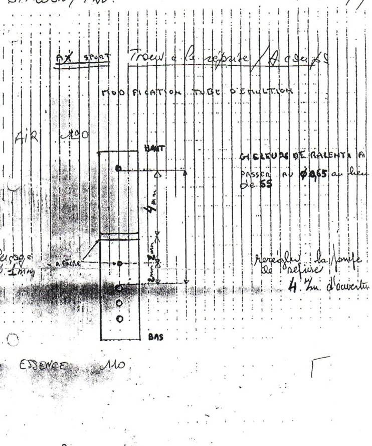

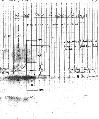

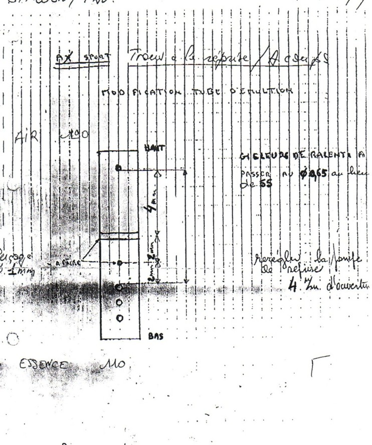

Re: [TUTO] MONTAGE INTERNE CARBURATEURS
J'étais persuadé d'avoir une photo d'un tube d'émulsion d'origine (F68) et d'un autre percé Solution F mais non, j'ai rêvé !
- bob_063
- Messages : 3907
- Has thanked : 566 times
- Been thanked : 334 times
Au top ce tutojean a écrit :J'étais persuadé d'avoir une photo d'un tube d'émulsion d'origine (F68) et d'un autre percé Solution F mais non, j'ai rêvé !
Pour les tubes d'émulsion, vois peut être du coté de PP, je sais qu'il à fait la modif sur TDF, il a peut être des photos
j'essai de comprendre la signification du tableau sur les cornets...
plus il a une forme droite sans arrondi d'entrée, moins il est efficace?
plus il est court avec un arrondi d'entrée de forme éliptique, il aspire + d'air?
la différence entre le 1 et le 2 est énorme, juste pour avoir mis un arrondi... ?
- Messages : 19690
- Has thanked : 1621 times
- Been thanked : 1154 times
Attention ces rendements de cornet sont pour une situation donnée. (et un type de moteur).
Ce qu'il faut en retenir c'est la variabilité de l'ordre de 10% (on parle pas de chevaux non plus) entre les cornets et l'avantage de l'ouverture en corolle.
La longueur est fonction de l'harmonique (cf.le pdf caché au milieu du message) recherchée selon le régime moteur.
