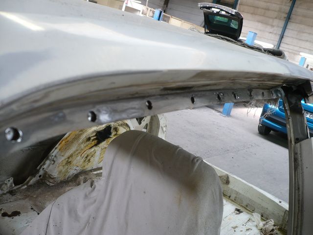

Ca avance ça avance :
finition des soudures du pavillon pour protéger de l'oxydation, les joints entre custode et pavillon sont faits, reprise partielle du point de soudure en bas de l'aile AR G sur le bas de caisse qui avait sauté (grand classique quand tu taquines un peu
) on s'est aperçu d'une fente sur l'aile AR avant la finition, juste un coup de MIG à mettre mais il était rangé samedi quand on s'en est redu compte.
l'aile AVG est ok, ARD aussi pour la "grosse" carrosserie on devrait être pas mal.
Petite astuce de tôlier pour se rendre compte de l'état d'un élement, pour moi la porte paraissait pas mal :
On met un coup de bombe de peinture grossier, et ensuite un coup de cale à poncer : quand y a un rond c'est qu'il y a un caramel
Finalement y aura un peu de taf sur la porte

Ca avance bien
Tu ne connaissais pas l'astuce du coup de bombe pas cher pour voir si la carrosserie à des bosses
C'est pourtant une méthode très efficace
