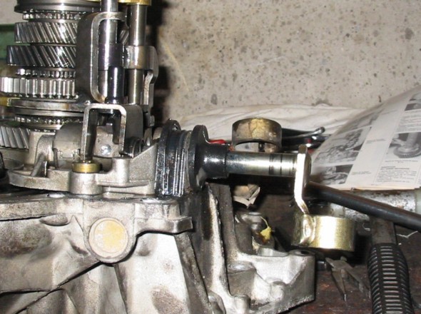

pour faire simple, une photo de "ta" commande qu'il faut remplacer par une commande de 106 / 205 ...

Je penses que je vais la passer en double commande, il suffit d'enlever l'obturateur et d'y mettre un sélecteur avec son joint comme le dit pied planche par contre il faut que je contrôle la pignonnerie ! Comment faire pour reconnaître une 5S ? :blink:
