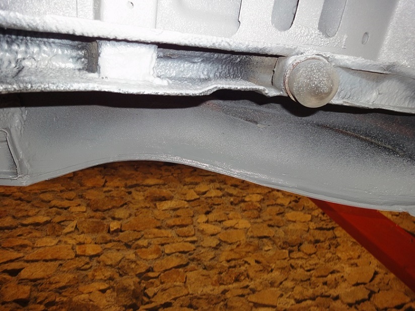

jean a écrit :Et ça marche pas de visser direct sans cette coupelle rigide ?
(quoique ça réduirait la chasse... ) :unsure: J'ai dit une connerie surement :mrgreen:

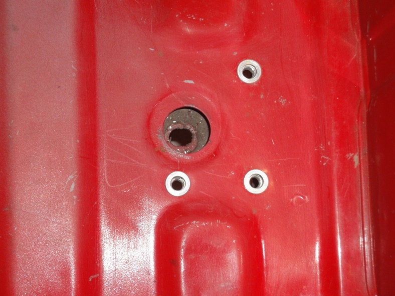

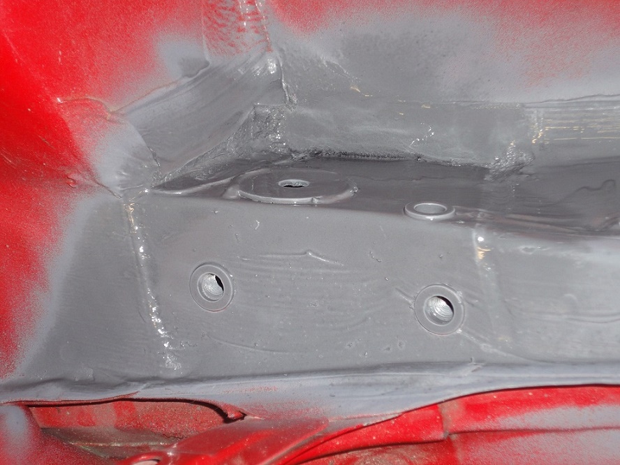

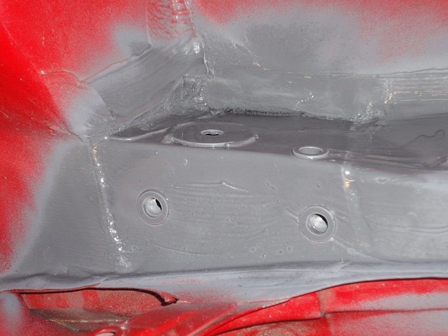

Il y a deux différence, la fixation avant du berceau sur la caisse est plus haute que sur une rallye/gti donc cale obligatoire pour rattraper la hauteur.
La deuxième différence sur la caisse de juju la fixation avant toujours ne comporte pas le mono écrou cage mais à la place deux petit en M8.
Ratrak
Messages : 746
Localisation : Côte d'Or (21)
Has thanked : 27 times
Been thanked : 60 times
Re: Et un de plus ( changement de robe en p3)
Message par Ratrak »
Pour pas en dire sur le sujet, faut déja avoir assemblé une merguez, ce qui ne semble pas être ton cas! ;) :p :D
Kuch à très bien expliqué le problème, à moins de travaux de tôlerie assez sérieux compte tenu de l'usage de cette fixation, pour reprendre le tout, pas d'autre solutions que cette entretoise ou cale. :ok:

J'ai oublier le principal la référence en neuf chez Peugeot si quelqu'un en à besoin: Coupelle 3508.27 prix unitaire 3,84€ HT en 2015 B)

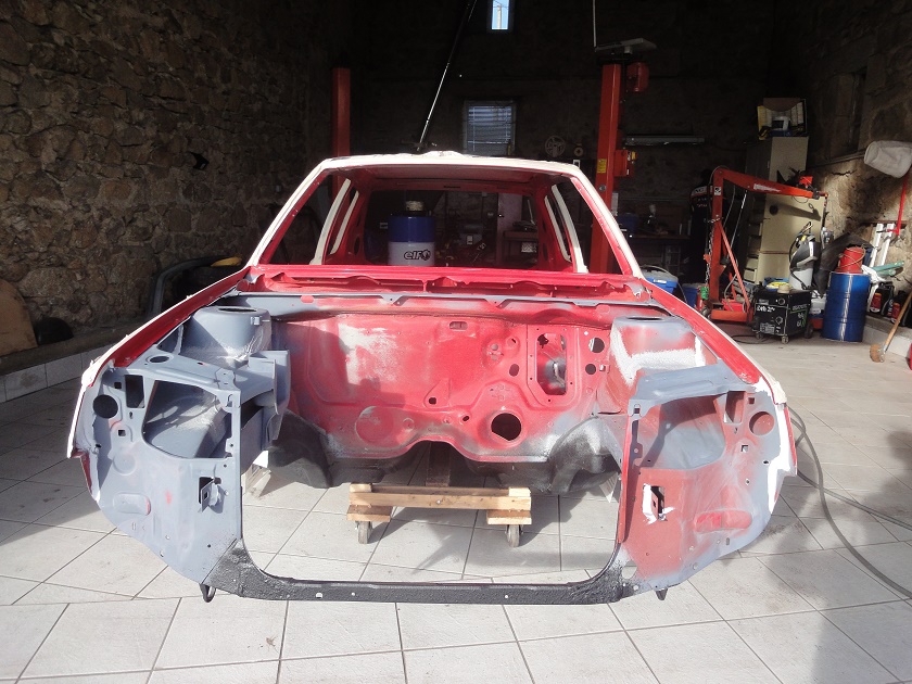

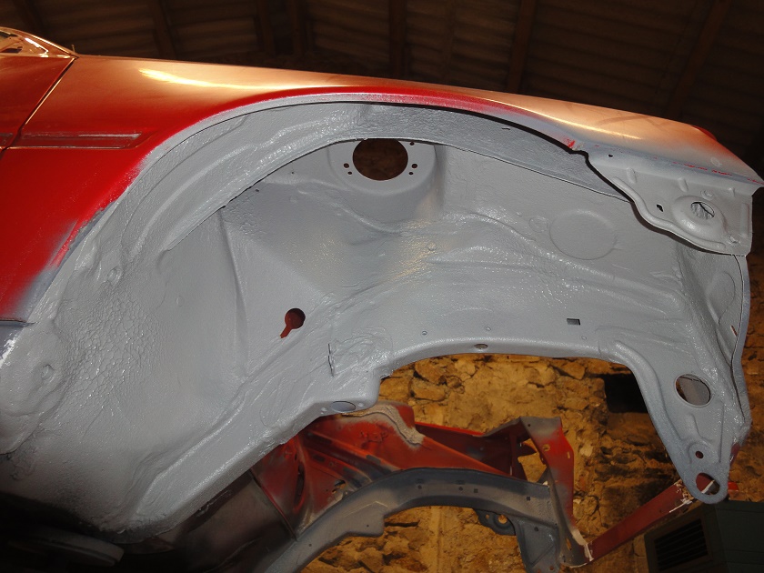

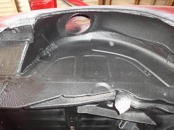

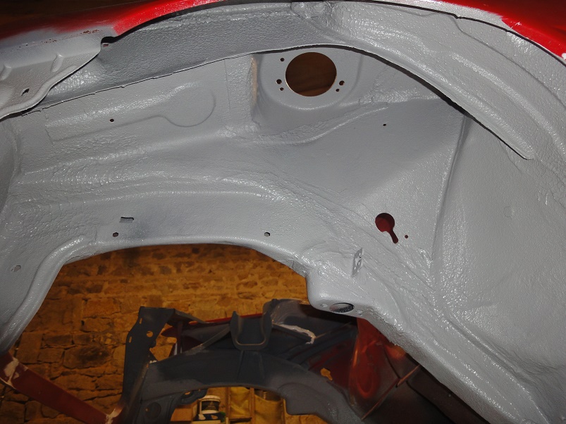

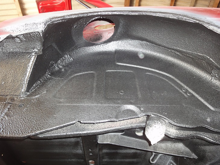

ca continu, j'ai remis les ailes av puis étancheité au joint pulvérisé. la prochaine étape blaxon.

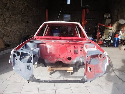

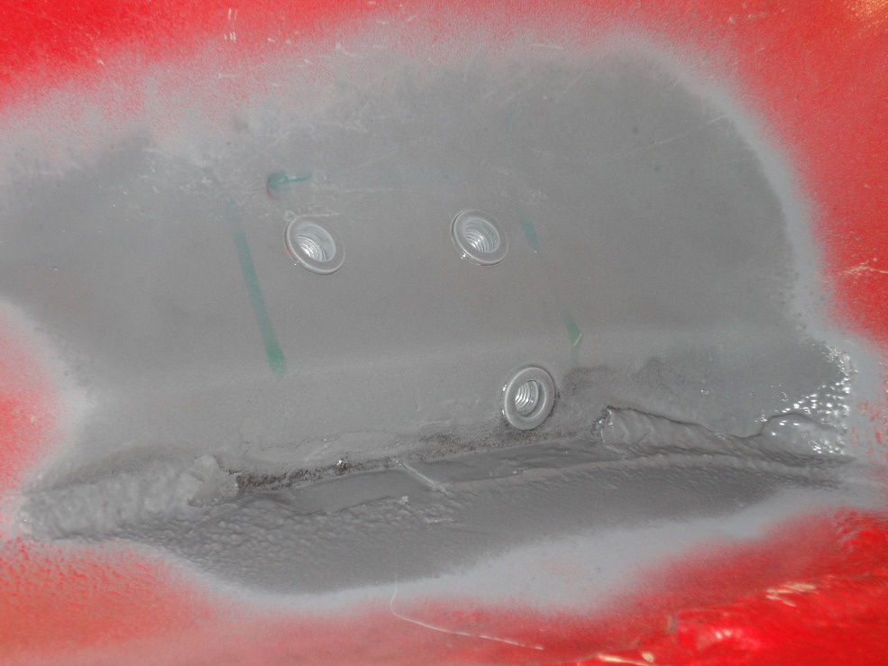

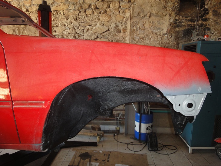

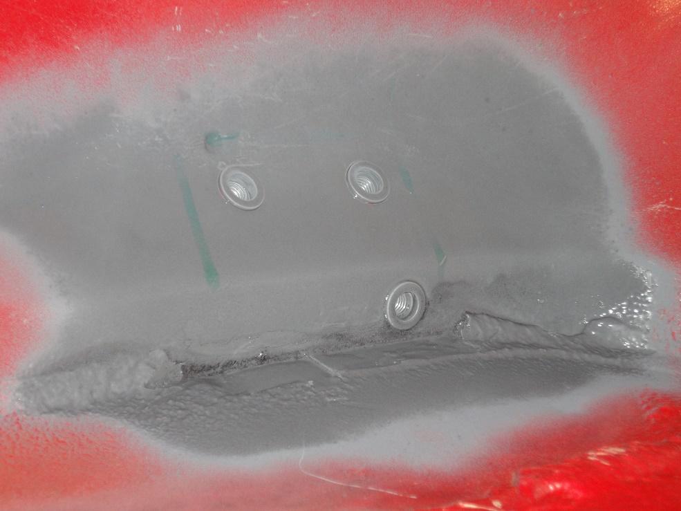

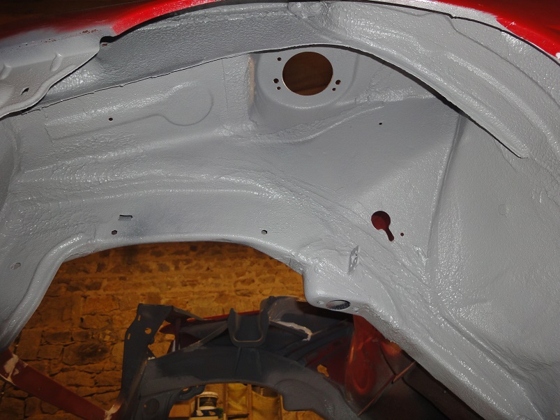

alors aujourd'hui découpe des ailes av pour collé a l'origine le plus possible. puis blaxon des passages de roues.

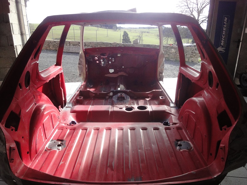

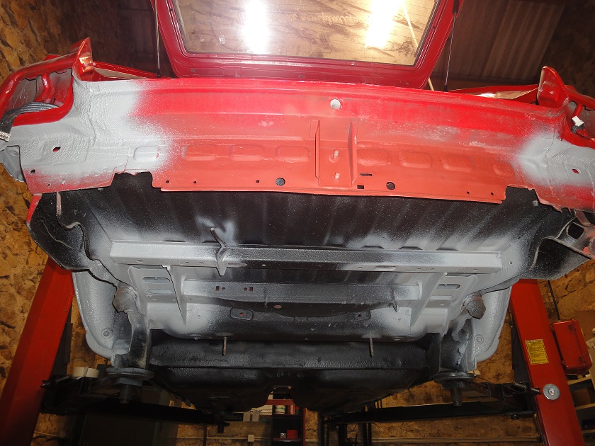

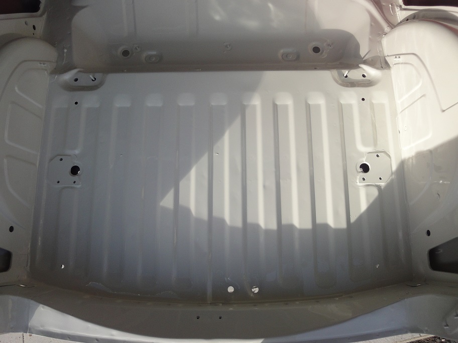

alors mes travaux se poursuivie mais vous verrez ceci en photo.

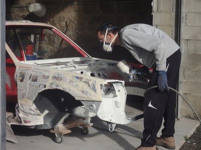

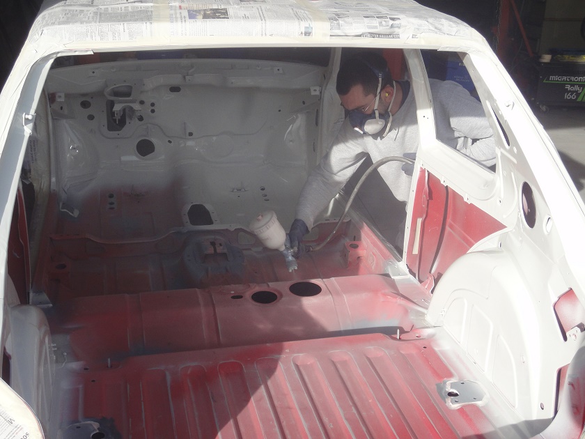

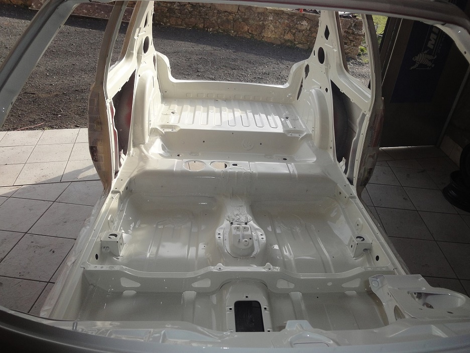

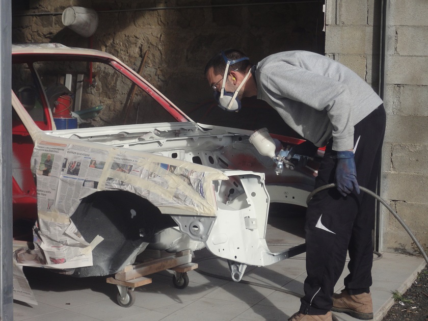

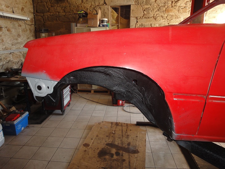

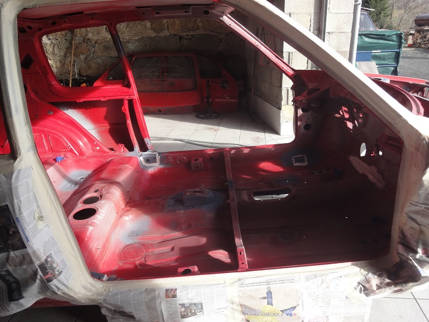

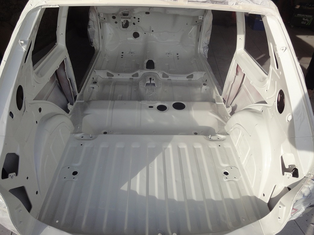

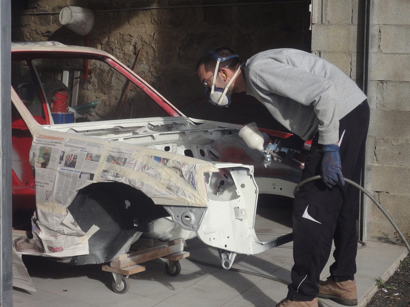

:p maintenant on ponce et puis on peint du moins mon frangin . merci a lui car il a fini tout blanc :ok:
un peu d'aide avec des petites mains c'est plus facile pour les coins

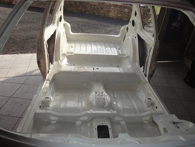

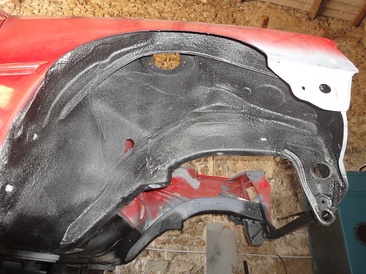

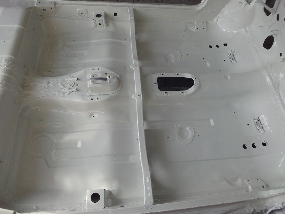

on continu a peindre
lex
Messages : 628
Localisation : Loire 42
Has thanked : 104 times
Been thanked : 158 times
Message par lex »

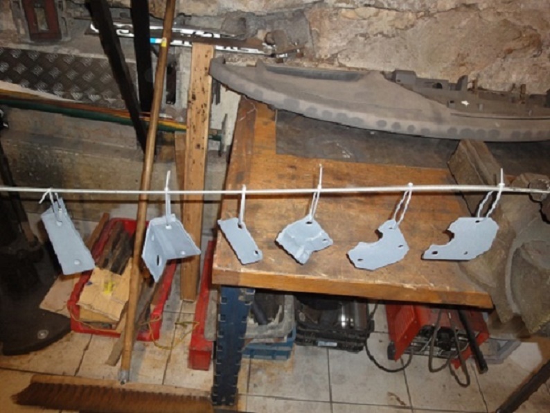

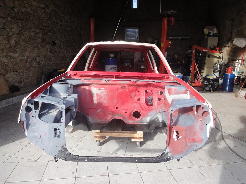

et voila c'est fini pour aujourd'hui
