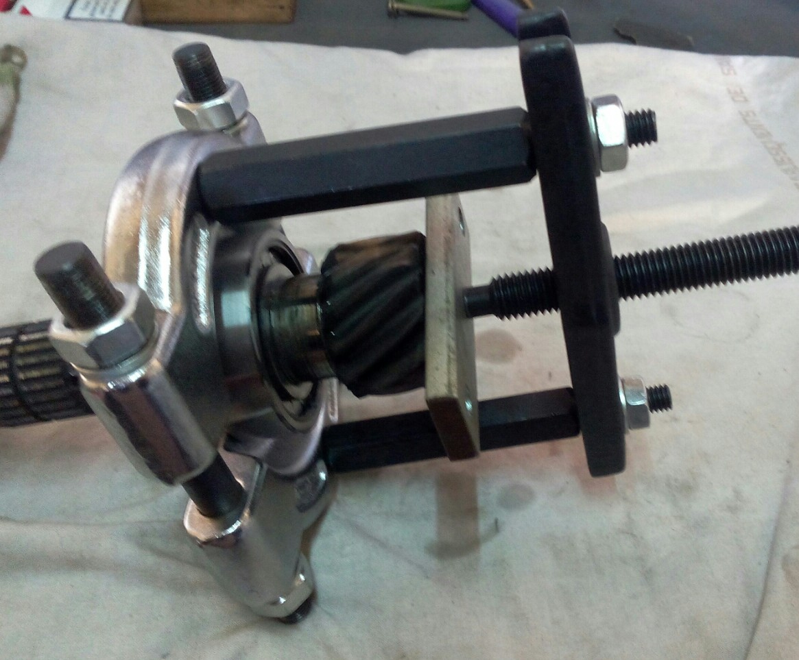

Re: extracteur de roulement
Perso, j'utilise du matos dans ce style

J'ai retrouvé des photos prisent lors de la révision de la boiboite
Exemples de démontage de roulements
