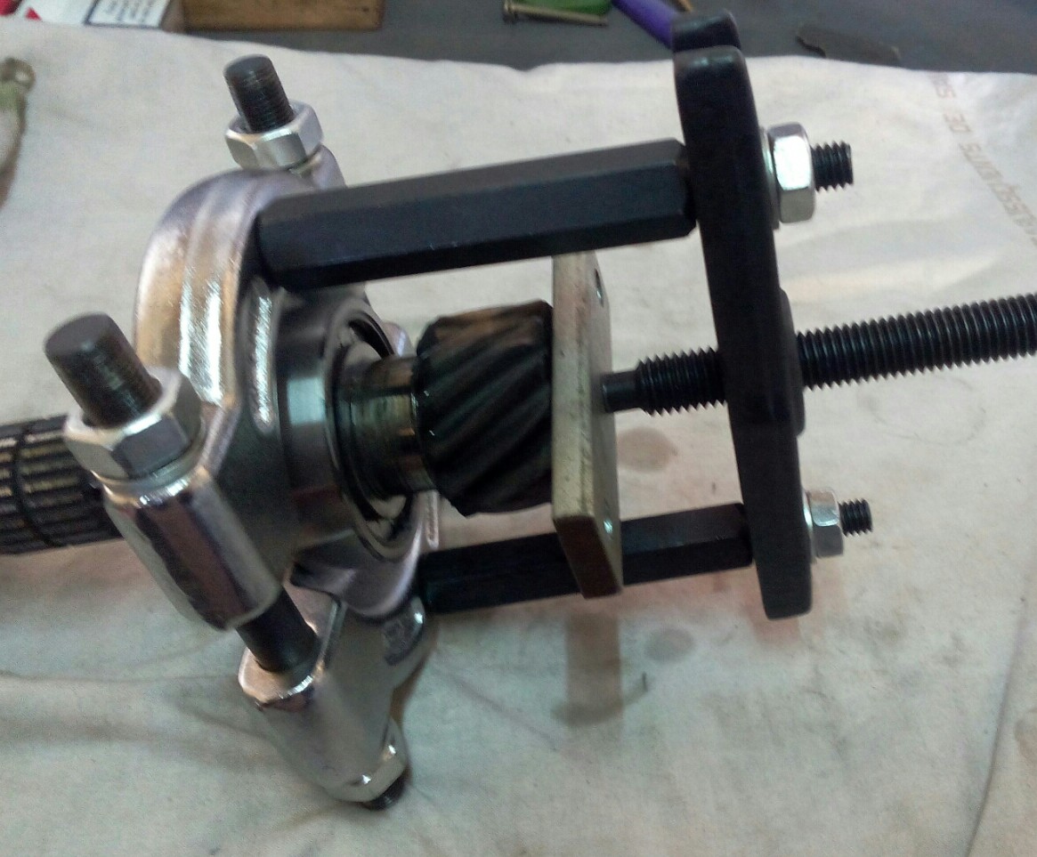

J'ai retrouvé des photos prisent lors de la révision de la boiboite
Exemples de démontage de roulements

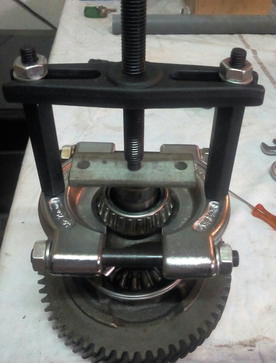

Re: extracteur de roulement
Et un exemple de montage sur un arbre secondaire
