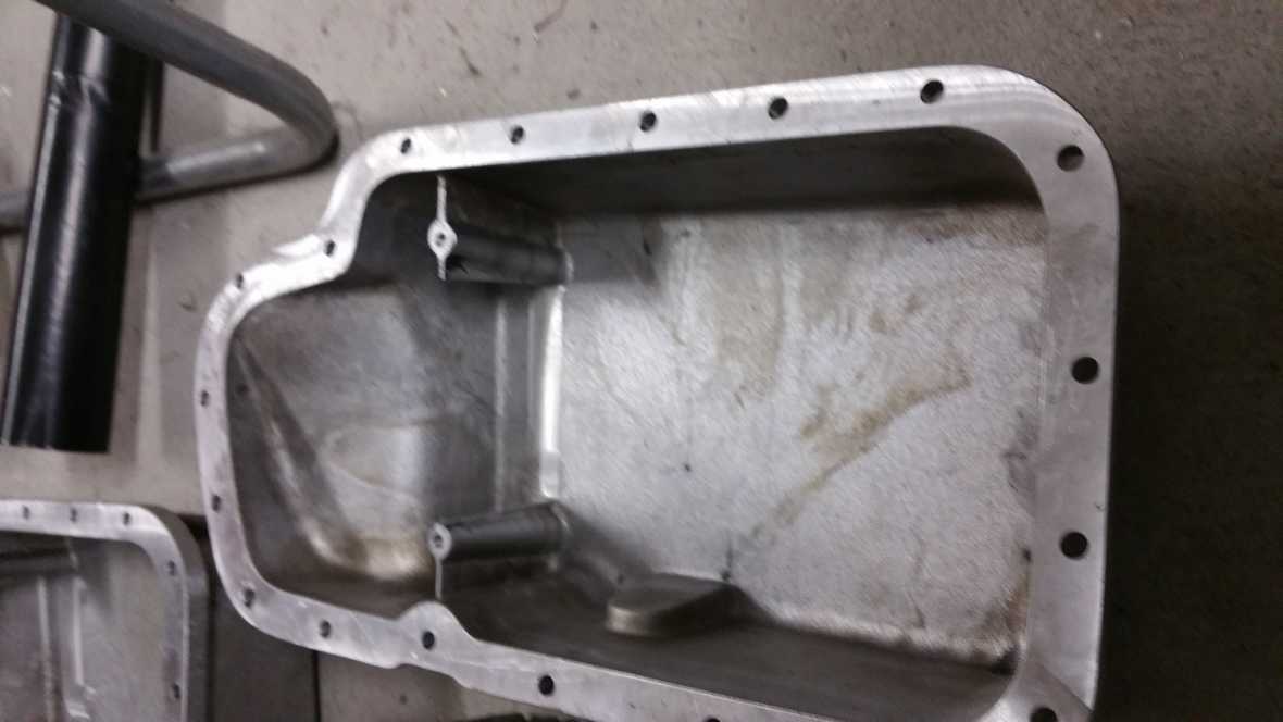

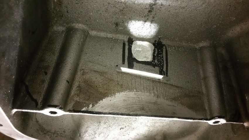

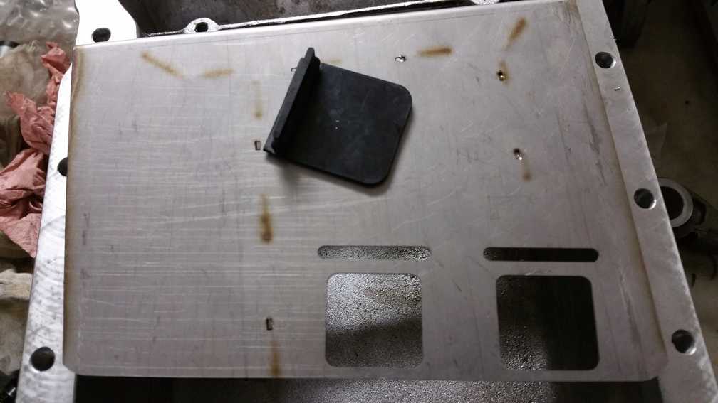

Quelques nouvelles : j'ai entrepris le perçage de la cloison et l'installation du clapet sur un carter.
Cependant, il s'avère que la parois n'est pas d'épaisseur égale (entre le sommet et la base) et que la mise en place du clapet est impossible sans risquer une rupture de celui-ci.. Je comprends mieux pourquoi Laurent ne faisait que des trous dans le fond de la cloison.
Pour faire les choses sérieusement et comme j'ai "récupéré" le bébé, j'ai décidé de supprimer cette partie de parois et de la remplacer par une tôle qui sera fixée via les 2 point de fixation de la tôle supérieure. Cela permettra de mettre les clapets plus facilement et permettra à l'huile de circuler uniquement vers la crépine.
Cela rallonge le délai mais je pense que c'est le plus cohérent.
Cela ressemblera de loin à ça.
Normalement, semaine prochaine, je dois récupérer les tôles.
Bien à vous

Voici des nouvelles.
Je reviens de l'Isère ou je viens de finir les carters avec l'usineur.
C'est fini !!!!! <oo> <oo> <oo> <oo> <oo> Enfin.
Des photos avant de recevoir vos colis.

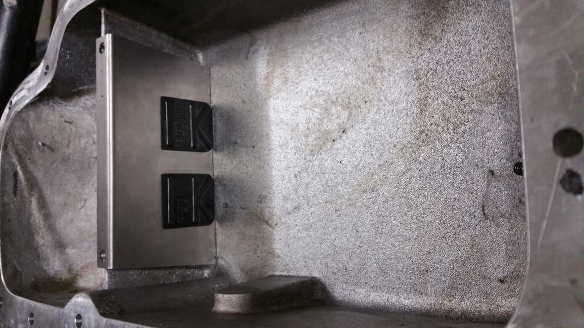

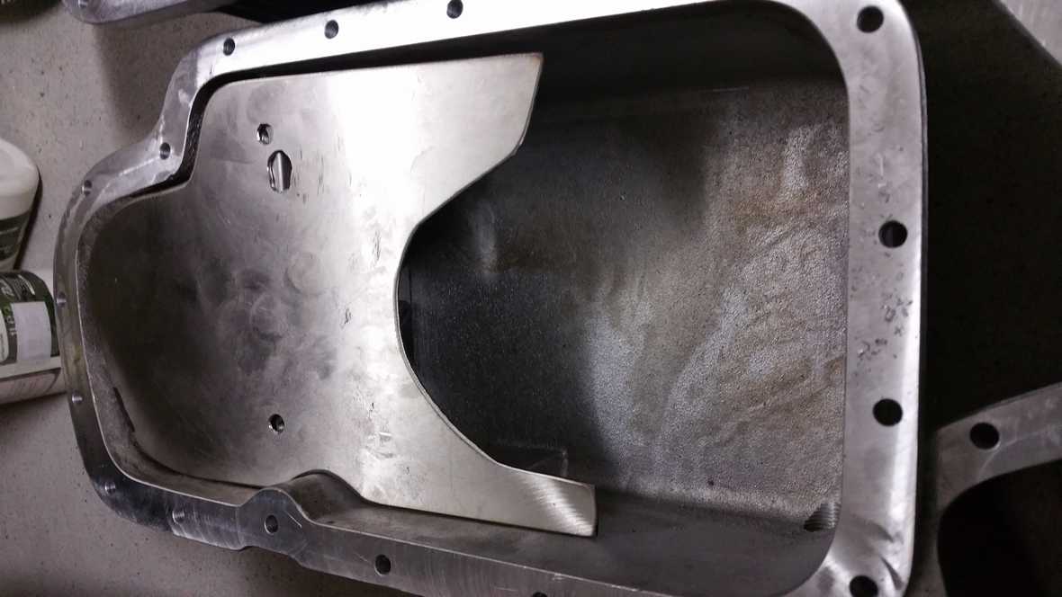

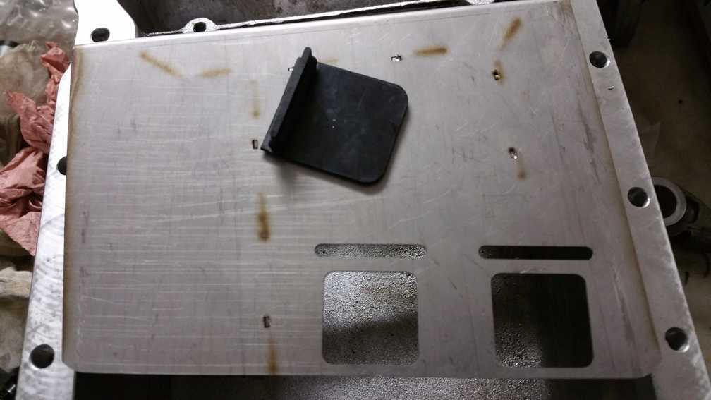

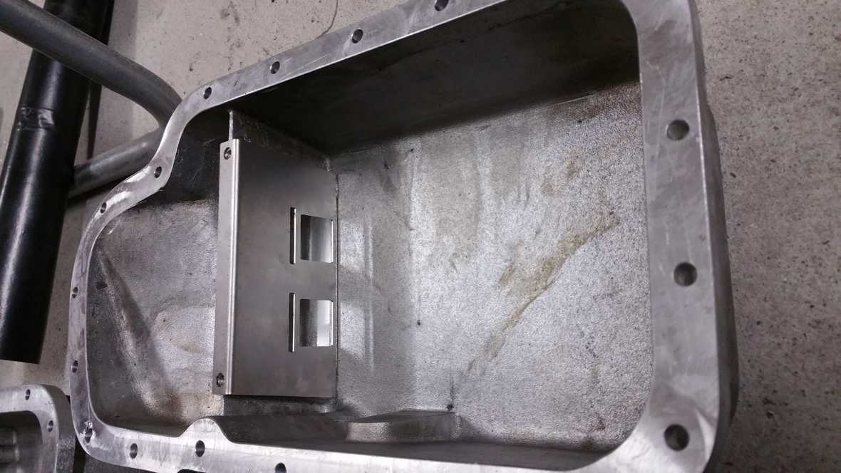

J'ai fais usiner la séparation pour pouvoir placer une tôle avec les clapets.
La tôle de séparation avec les clapets caoutchouc.
Avec la tôle supérieure.
Je vais donc préparer les colis et me mettre en contact avec vous pour les envois.
Bien à vous
Franck
